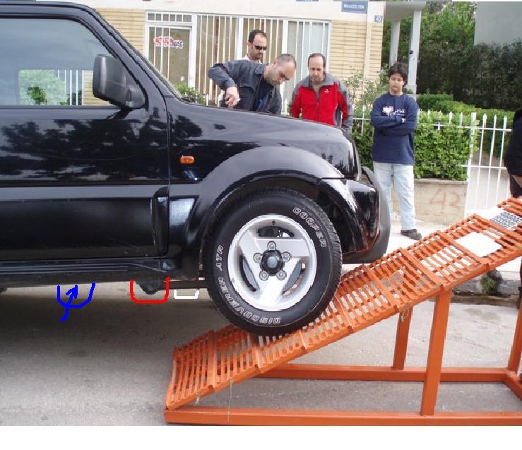

Возник еще один вопрос по поводу поднятия АВТО, за что ее можно поднимать???? В инструкции написано, что Джима можно поднимать за(я отметил белым)!!!! А можно ли поднимать за(я отметил красным)????? Или можно за (я отметил синим)??????;)
За все обозначенное можно поднимать; но штатным домкратом - лучше только за "правую ножку белой отметины" (там из рычага эдакая пипка вниз торчит). С остальных частей теоретически может соскользнуть, там нужен домкрат с широкой площадкой.
ЗЫ А ты про "поднимать вообще" или для замены колеса? Если для замены, то только в "белом" месте есть смысл, иначе подвеска будет "играть" и фиг вывесишь колесо.
Ответ: Зимняя резина. Кто подскажет?
Поднимать чем? домкратом или подъемником? В сервисе подъемником поднимать можно только за красное место; белое место для родного домкрата - там спецальный пупырышек чтобы домкрат не соскальзывал. каким нибудь другим домкратом можно поднимать и за красное место, только поднимать придется долго, пока весь ход колеса не выберешь :D. Синее место - если упор в раму, то можно, если в порог кузова - то нет.

А еще удобно гидравлическим домкратом за мосты поднимать...сразу оба колеса вывешиваешь...;)

Спасибо мужики;) Все понял, домкратом за белое место, подъемником за красное:) Я спросил, потому что мне когда колеса меняли , не знали за что поднимать лучше, в итоге подняли на подъемнике за то что я отметил красным;) :thumbsup:
