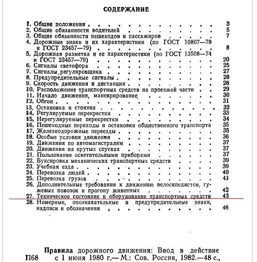

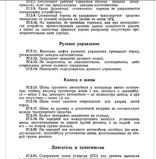

Такая комбинация жутко опасна, ПДД запрещают ставить на разные оси шины разной конструкции. Нечего удивляться и гнать на резину, если сами нарушили Правила и законы физики! Увод высокой диагональной "Снежинки" значительно больше, чем у "обычных" шин, даже если они тоже диагональной конструкции. Получается резко избыточная поворачиваемость, это мина замедленного действия на дороге.
я 30 лет назад читать конечно еще не умел, но скажем так - 15 лет назад ПДД запрещали ставить на одну ось разные шины! именения по поводу одинаковых шин на всех осях - в ПДД появилось не так давно., если ничего не путаю....
Не одинаковых на всех осях, а были запрещены шины РАЗНОЙ КОНСТРУКЦИИ на разных осях.
да понято (лень строчить было)........только когда эта поправка была? 30 лет назад?
Когда я изучал Правила, была. Где-то в 80-х.
