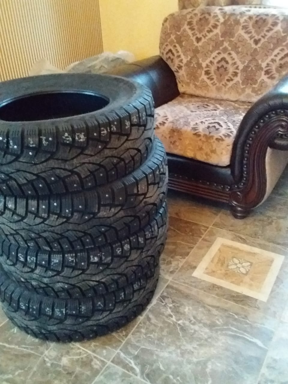

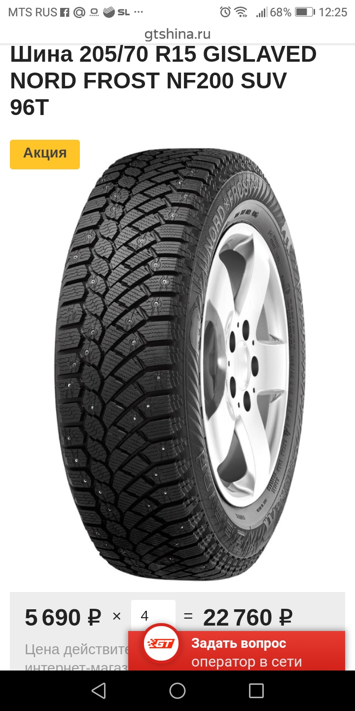

шЫпы и саму GISLAVED NORD FROST NF200 SUV 96T. Еду! Разгоняюсь прилежно! Торможу! Больше не стою в сугробе снега, вернулась на дорогу.
Резина дата выпуска :16нед 18года,made in Germany. Хотя Нашу Рашу обещали. А тут приятный сюрприз!
Поздравляю, хорошее приобретение, хватит надолго! Смотрите за балансировкой и схождением, резина асимметричная, переставить можно будет только на заднюю ось по своей стороне. Сто́ит всего на тысячу больше Данлопа (в нашем регионе).

Венцов, благодарю!! Ага, Она ненравленная, увидела outside/inside надпись. Всё правильно поставили, проверила ;) Хотя сперва увидела бегущего медведя. Без смысловой нагрузки в данном случае :)
Данлоп 3900 можно взять, эту 5200 отдали со всеми скидками (так дороже она и 70ки прям в этом размере поди побега, поищи .. С другого конца города "последние 4 колеса" (а так доставка в Ростов 5-7 дней .. ждать уже не могла ни дня) в течение часа на место прикатили их. Может врут, что такой дефицит, но я довольно, учитывая немецкое происхождение "медведя" :) За рубль на месте переобули и "проводили", пока не выторговала литые "по 4, место по 6". Но я обещала вернуться по весне ;)

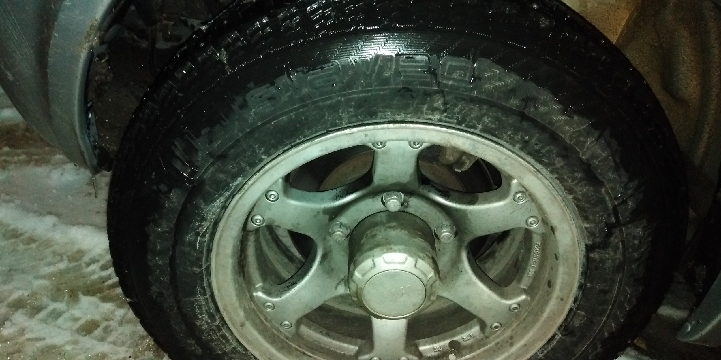

Мне Гиславед шипы 195/65/15 на седанчике у себя понравились.
Чёткое/надёжное управление наблюдалось лет 5!!! За это время шипов почти не терял...на 6-ой год повылетали все шипы, но протектор сохранился достаточно хорошо, ещё 2 сезона без шипов отъездил (чудом)- помню были случаи что "штанишки сушить приходилось" после...и вроде бы на ровном месте

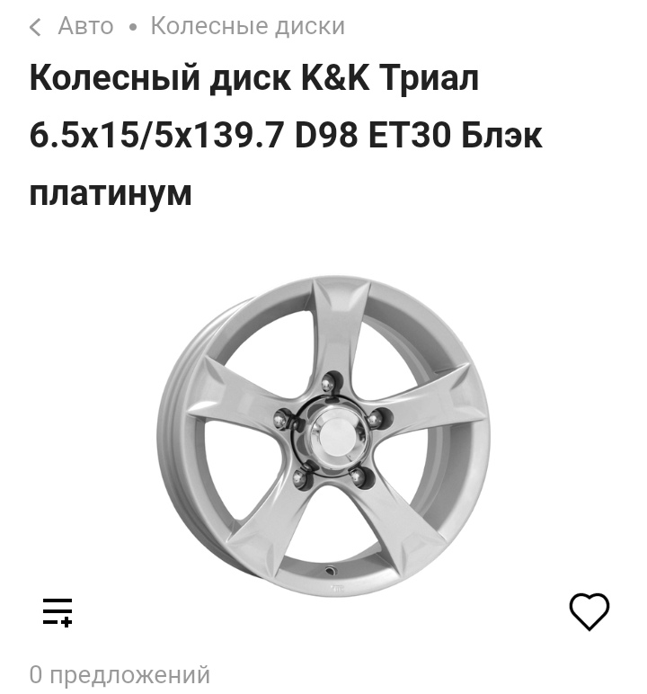

А какое литье купили? Размерность? С подбором этого вида дисков всегда были сложности, то вылет не тот, то ЦО не то, то шире, чем надо...
Как самый бюджетный советуют, Красноярск вроде делает. Хвалят, вроде как лучше китайцев
Колесный диск K&K Триал 6.5x15/5x139.7 D98 ET30
[DOUBLEPOST=1542476388,1542476251][/DOUBLEPOST]

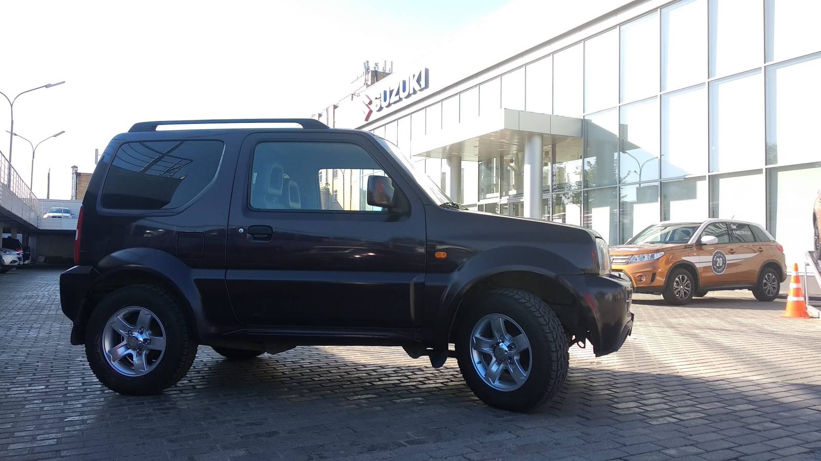

Пока до весны покупку отложила. Мне достались с машиной вот эти. Не знаю что за зверь. IMG_20181117_193526.jpg [DOUBLEPOST=1542476607][/DOUBLEPOST]Венцов, буду следить прилежно, спасибо!!! Сегодня и по асфальту, и по снежной каше, и по гребням замерзшим - ТТТ, все без проблем только на заднем,кнопка не пригодилась ;)
Но еду тихонько, поскольку в городском потоке не одна ;)
Ну ваще супер! Поздравляю с такой удачей! На заводе Континенталь сделано, прям в самом осином гнезде )))

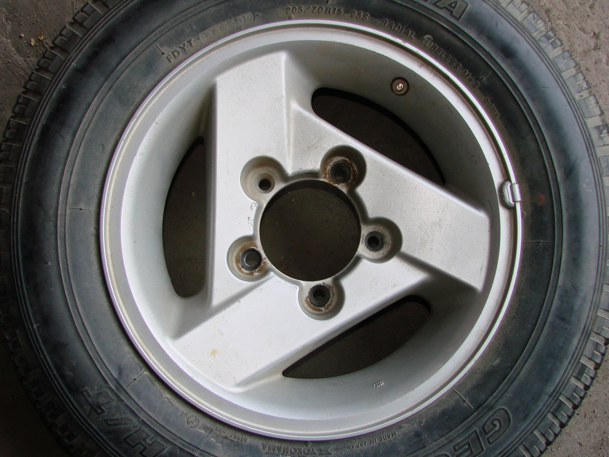

Curls, все эти диски не подходят для Джимника!
Правильный размер 5,5х15 ЦО 108,4 ну дырки само собой 5x139.7
5,5 можно увеличить максимум до 7 дюймов, Остальное не стоит. Особенно ЦО, может повезти и всё будет хорошо с большим ЦО (как правило это 110), А может, что скорее всего, не случится чуда и руль будет бить нещадно! Меньшее ЦО просто не налезет на ступицу.

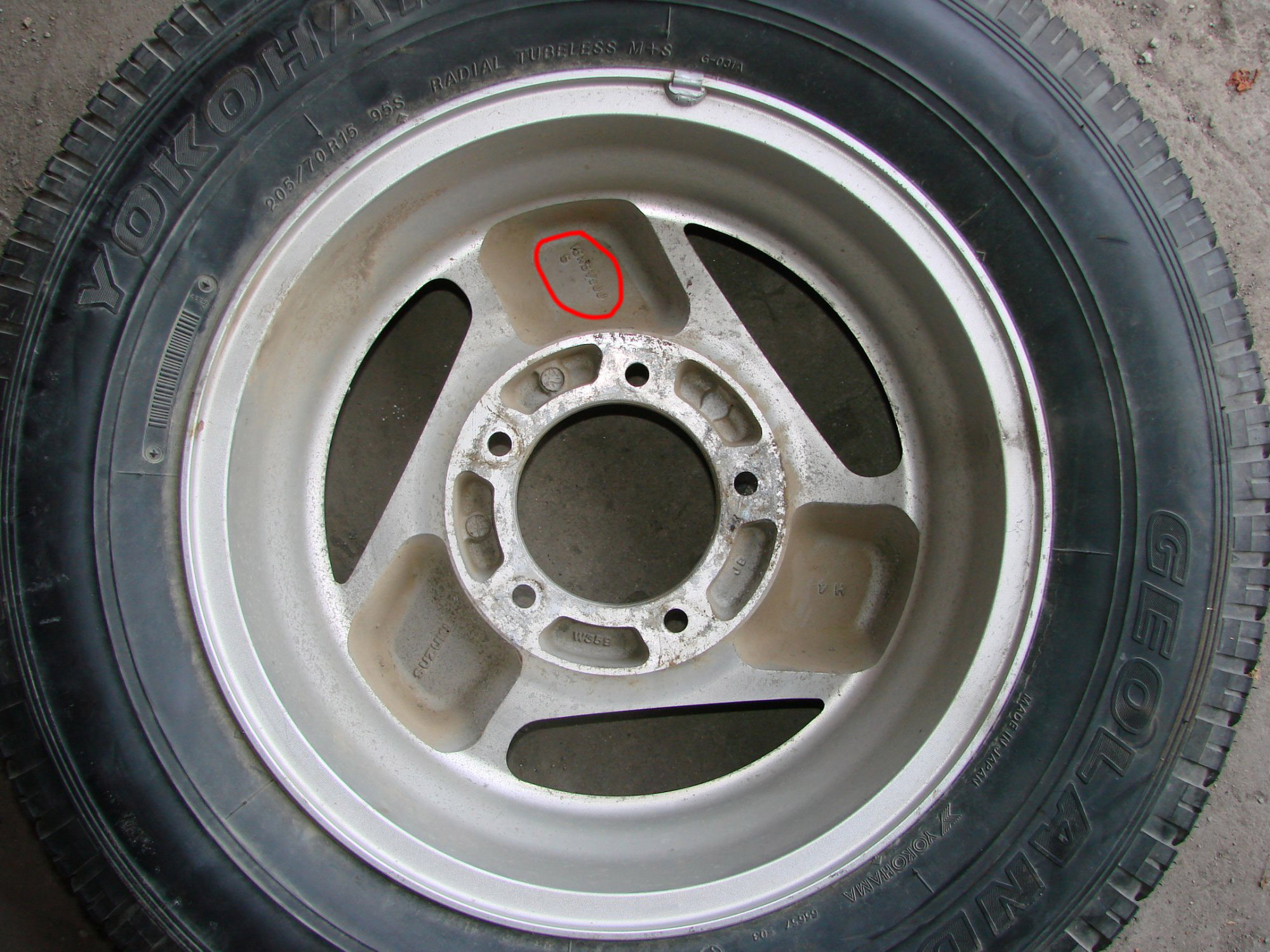

Неплохой вариант литьё из Японии, трёх лучевое. Стоит вменяемо и очень хорошо для эксплуатации.
Вот такие:

abcom, век живи, век учись! Спасибо за инфо! Стало быть достался мне Джимник на "неподходящих" дисках, или Вы про Триал литье говорите? ?
Куда залезть, чтобы на моих найти ращмеры ? И насколько опаснее "неправильные диски" чем "неправильные пчёлы"?
На внутренней стороны диска как правило это написано. Если увеличить фото (открыть в отдельном окне и нажать плюсик), то там видно где, я красным обвёл эту информацию.
Неправильные просто не налезут ))) Или будут задевать за внутренние детали арки колёсной.
Я написал параметры которых надо придерживаться. И лучше купить БУшные японские, чем новые китайские.
Кататься на том, что есть и не спеша искать такие как я на фото показал, они тут, в барахолке, периодически появляются.
