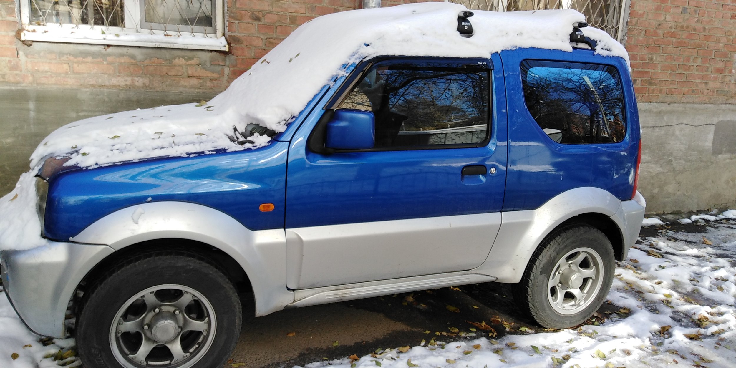

Парни, всем привет! Спасибо всем не равнодушным за советы и терпение!Внимательно все читала, взвешивала.по крайней мере очч старалась. И вот, свершилось! Только что впервые тестировала шЫпы и саму GISLAVED NORD FROST NF200 SUV 96T. Еду! Разгоняюсь прилежно! Торможу! Больше не стою в сугробе снега, вернулась на дорогу. Опасайтесь ! ;) IMG_20181115_120712.jpg [DOUBLEPOST=1542448312,1542447852][/DOUBLEPOST]
Резина дата выпуска :16нед 18года,made in Germany. Хотя Нашу Рашу обещали. А тут приятный сюрприз! Всем хорошей обстановки на дороге, удачи, спокойствия и мира во всем мире :)
