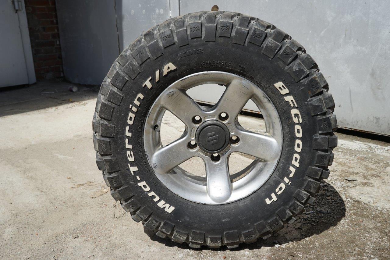

Suzuki Jimni 2008, МКПП Левый руль, слегка заточенная на 31"-й резине.
Повторюсь,машина в первую очередь делается в основном хоть и городская,но хочется сделать очень практичную,нечто среднюю между городским комфортом-бездорожьем-и такими несильно большими поездками(В районе 200-500 км).
гудрич вам в помощь и лифт
Сможет ли больше? Конечно, наверняка, но не долго и небезопасно.
это если с горки ехать![DOUBLEPOST=1454996193,1454996057][/DOUBLEPOST]у меня эта резина стояла и лифт был сделат, на штатных редукторах. красота. потом с дуру купил симакс на 31 и понеслось

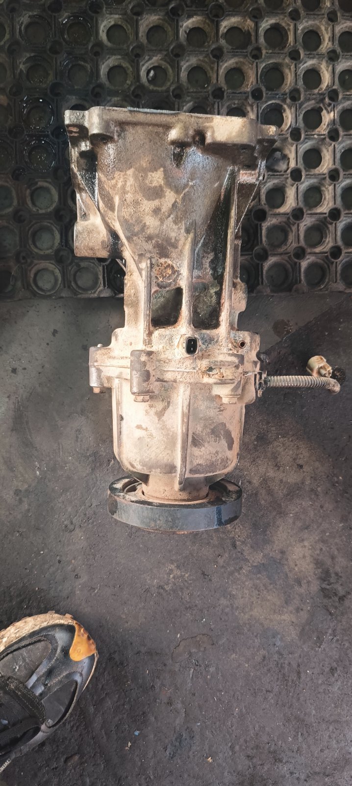

bifurkas, 5.375 - редуктор на джимниках JB23 с моторами 0.6 л. и автоматом. Передний алюминиевый, задний чугун.

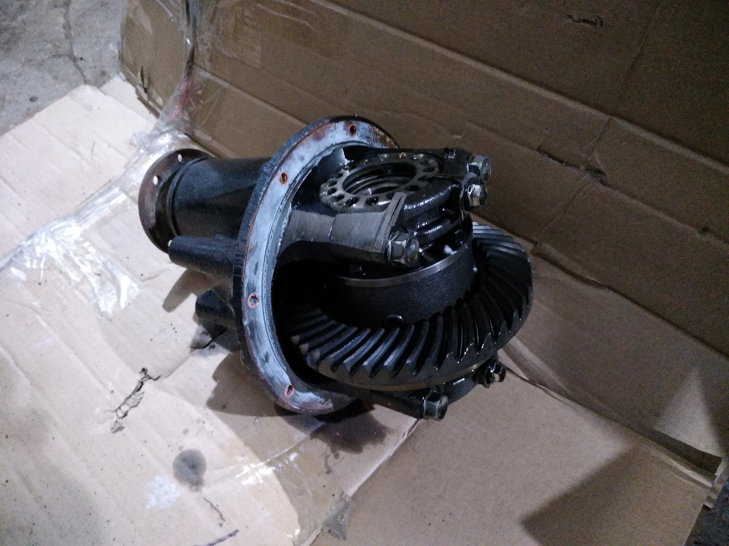

Я ж написал... не 43.8, а 43 делить на 8! На ведущей шестерне 8 зубов, на ведомой 43. Редукторы спереди и сзади разные по размеру, но одинаковые по передаточному числу.

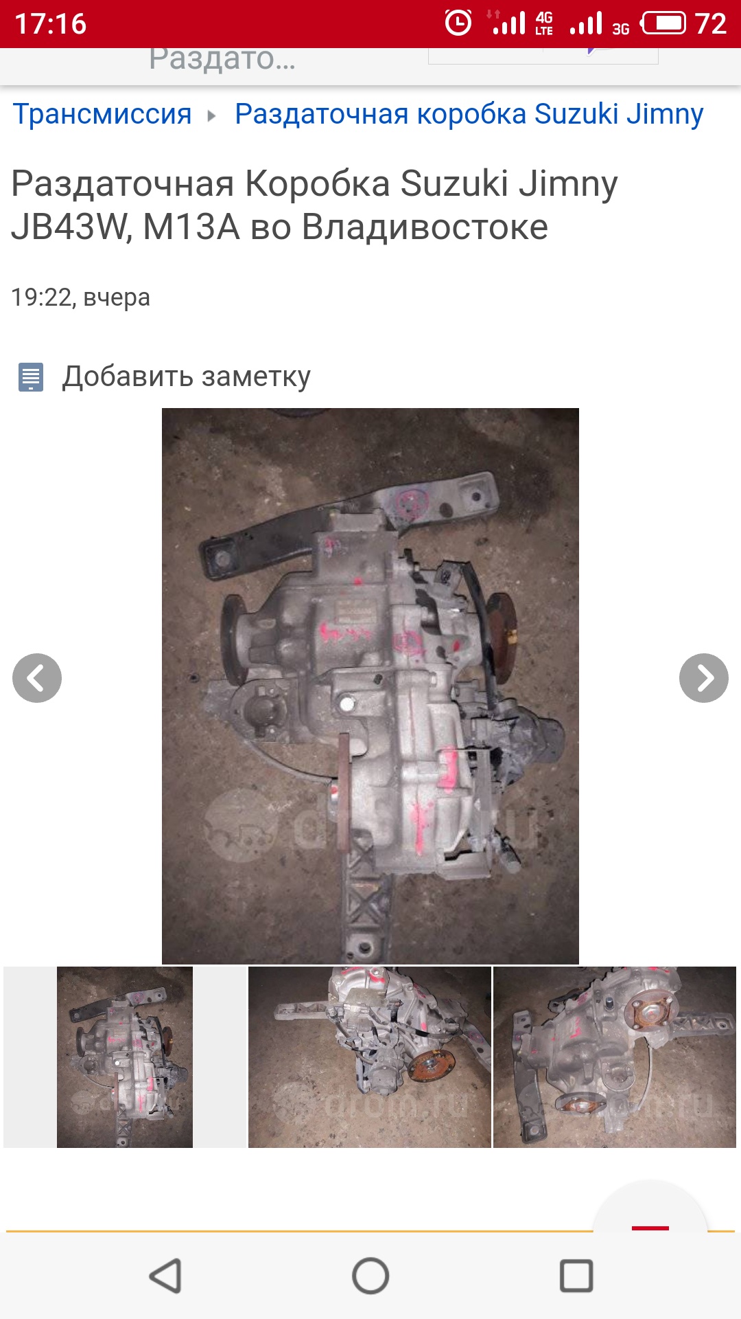

Любая раздатка с электрическим актуатором от машины с акпп и м13а. Либо та же электрическая от машины с к6а - но неважно, мкпп или акпп.
Одной раздатки без смены гп будет более-менее достаточно для 30".
Для 31"+ надо глобальнее переделывать машину.
Идеальный вариант - это в вашу раздатку поставить набор шестерёнок от TG.
Но цена.
Тогда машина и по асфальту нормально будет ехать, и в грязи грести не перестанет.
