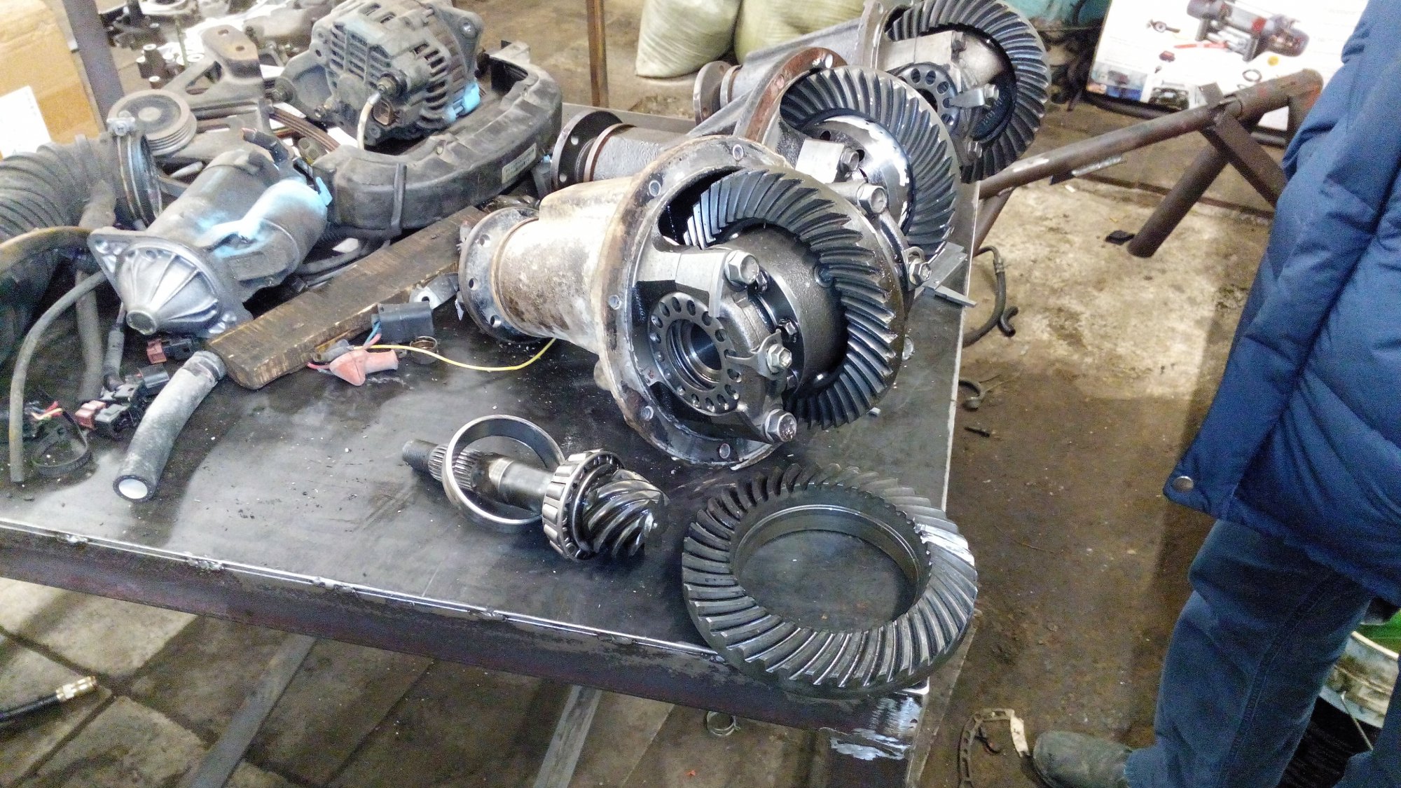

у меня стоит 4,3 скоро придет 5,125. поставлю расскажу.[DOUBLEPOST=1418990397,1414645248][/DOUBLEPOST]ГП 5,125 пришла, но вот проблема. отверстий там 8 а на родной 10. Кто нибудь пробовал пересверливать отверстия?[DOUBLEPOST=1418990941][/DOUBLEPOST]оказалось что что от JA 22 пары подходят только в задний мост!

диф купи 8 болтовый и делов... они есть от джима. у меня такой стоит сейчас

ну в общем на задний мост пfра подходит вроде. теперь осталось? что то с передним мостом сделать, говорят на эскудо есть ГП 5,125 на 10 болтов. у меня в переднем редукторе стоит большой венец 176 мм? как и на заднем редукторе. Хотя по размерам передний редуктор меньше заднего.А в редукторе от JA 22 венец 165 хотя корпус один в один как передний у JB 43
