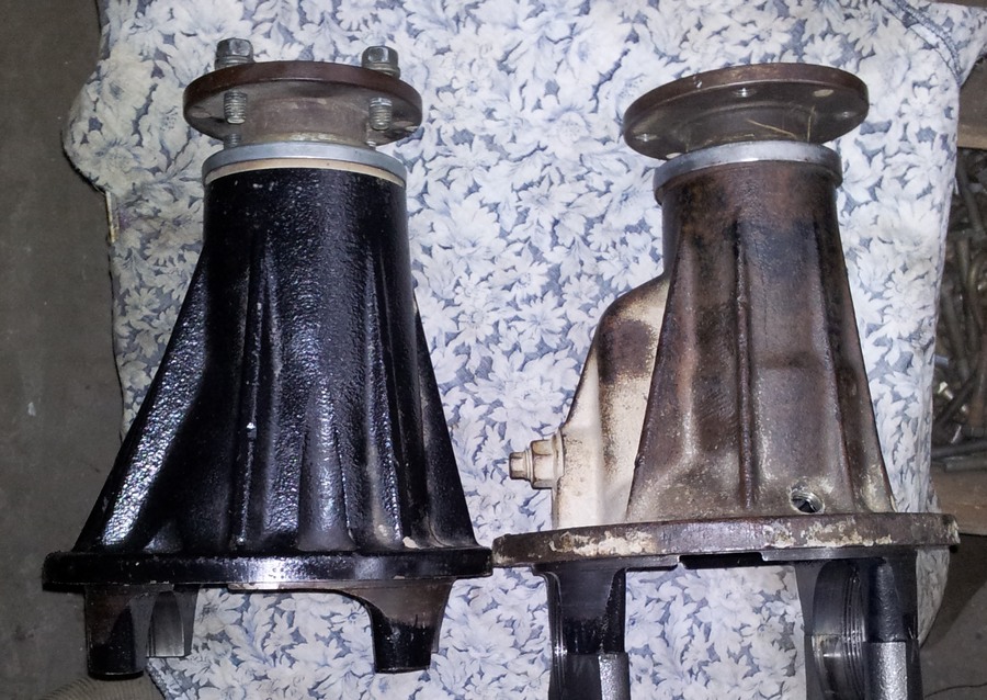

Машина Jimny 43-ий кузов, леворульный автомат 2002-го года. Я правильно понимаю, что передний редуктор должен быть 10-ти болтовый? Или возможны варианты?
Хочу заказать главные пары для понижения. Просмотрел кучу таблиц в интернете, каталог по vin. Голова кругом, но вроде как на 10...
Вроде как пока не снимешь, не увидишь. А снимать не особо хочется. Если возможны варианты, придется снимать (
Если VIN JSAFJB43V00140001 или поздний, то 10-болтовой.
Еще можно посмотреть визуально.
Если левый, то 10-болтовой.
Если правый (с упорной шпилькой), то наиболее вероятно, что 8-болтовой (точнее говоря, может быть тоже 10 болтовой, но не на JB43, а на JB23).
