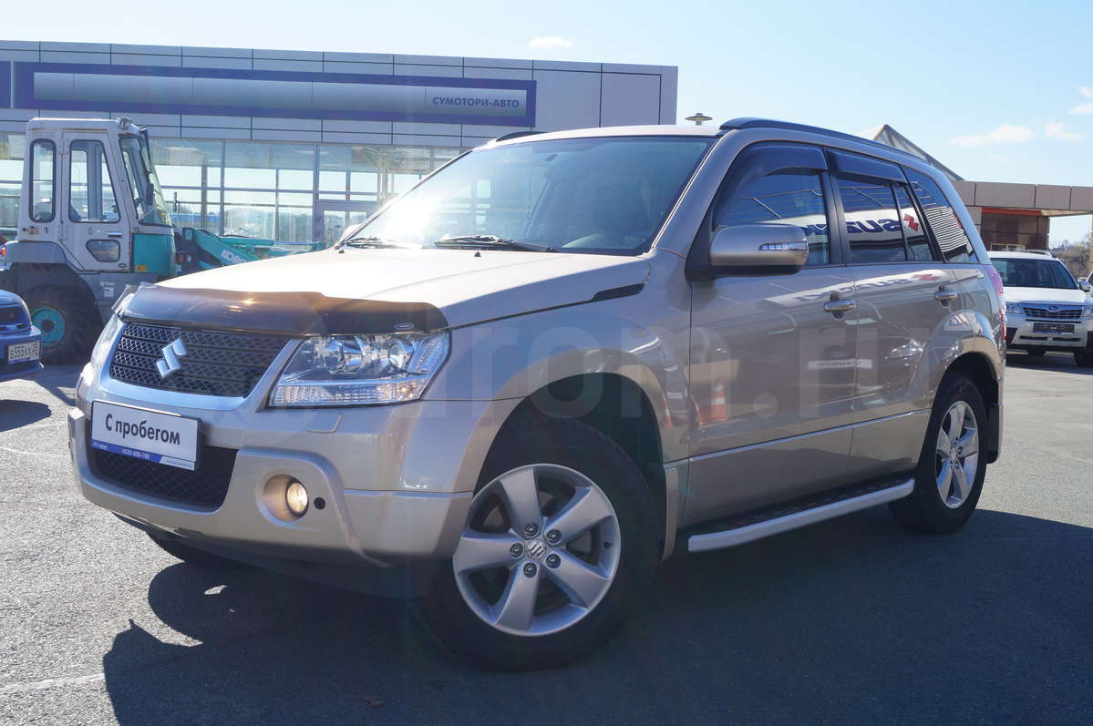

Ребята!
Подскажите какие характеристики у родных дисков на 17?
Фото оригинала на 17 прилагаю.
З.Ы. Хочу найти 1 диск на запаску. Но оригинальных нет нигде, кроме нового за 23 тысячи.
Вот решил найти замену... Пусть не родной диск на 17 внешне отличается, но хоть по параметрам всем будет таким же как оригинал.
З.З.Ы. Может быть кто-то уже нашел диск на 17 внешне очень похожий и по параметрам такой же, как оригинал?

Entilza
26 Июль 2012
город
Сузука была
Что-то мне подсказывает, что это не родные диски с заглушкой от сузуки. Среди Реплея и Реплики нет копий. Более-менее похожа Replay SZ10, но все-равно не она.
