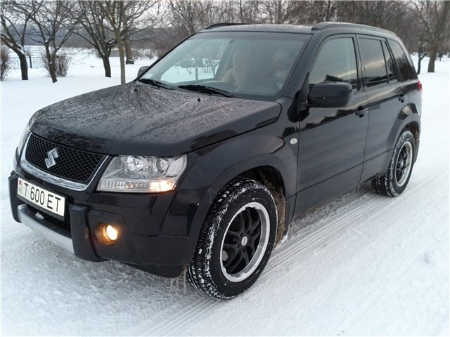

Почитав форумы пришел к выводу, что после гражданского лифта лучший вариант
DOTZ Dakar 7x16 5*114.3 ET30 d.60.1
да и цена такого диска от 3т.р. симпотизирует.
V for Vendetta
8 Ноябрь 2011
1,627
250
В чёрном цвете очень даже гуд. :thumbsup:

3 т.р. как раз и смущает, думаю производство явно не германия :) . Да и вылет слишком отличается от стандартного.
Entilza
26 Июль 2012
город
Сузука была
ЕТ30 как раз компенсирует ширину колеи при лифте. Отпадает необходимость ставить спейсеры.
