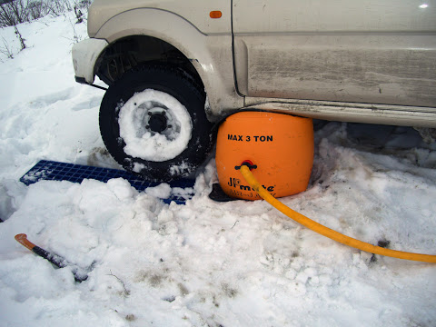

Но как раз про подсунуть это надо 100% именно металлические, эти толстенные, 4 см толщиной, мне что-то думается хрен подсунешь куда.
Вы плохо представляете применение сендтраков. Их почти никогда не подсовывают под колеса.
Их или кладут заранее, или если уже "сел", то машина поднимается домкратом (хай-джек, аир-джек) и под колесо ложится сэндтрак.
Если вы плотно сидите в песке или болоте, сэндтрак хрен подсунешь.

Я нормально себе представляю применение сэндтраков, и про тоже самое сказал в ответ, что подсовывать это то ещё занятие. И слово подсовывать не означает, что его надо запихать под колесо, это означает его пихнуть впритык к колесу.
А если домкратить, то это понятно что красота! )))

Если есть время домкратить, то да. В спорте чаще впихивают :) 4 буду брать на себя и того парня :)
