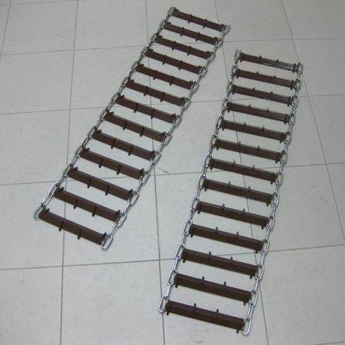

Да я не собираюсь покупные брать (тимакс или каие другие) , я сам буду варить их из квадратной трубы.
120 см исходя из чего такой размер Вы считаете оптимальным?
Ответ: Идеальные размеры для сантраков (лесенок)
Чтобы помещались в базе. Иначе трак не получится подсунуть под задние колеса при движении вперед. Еще посмотрите внимательно правила ваших соревнований - часто бывает ограничение на общую площадь траков.
И стальная труба для болота - имхо сомнительно. Во первых будут тяжелые, во-вторых "лесенка" запросто в болоте потонет. Мой выбор самодельных траков - прошнурованная доска.

Не правда ваша, лесенка на болте не тонет, а немного вдавливается около 5сантимов (болотины у нас такие), хайджек полставить вапше не проблемма, если есть небольшая досточка или кусок тостой фанеры, самый большой плюс лесенок это то что по ним колёса не юзят (как по алюминевым) а зацепляясь грунтозацепами едут пока трак не кончится, можно там в горку мокрую и глиняную заехать свободно, да вес у полтораметрового трака получается прим. 5 кг. Вобщем у нас многие спортсмены гоняют с ними и не в экономии там дело.

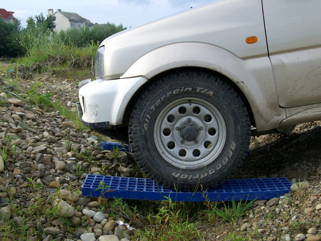

и не забиваться грязью ;)
Забиваются. Но мы грязи не боимся! В Карпатах много речушек, всегда можно помыть. А можно и грязные на верх закинуть.
Раз уж в грязь залез, чего уж там...
А коврик из салона не пробовали? Не смеюсь! Мне один раз очень помогло.
Шлифовал всеми колесами маленькие ледяные ямки и никак. А подкинул два коврика и выехал.
Самое первое мое застревание, в снегу, совершенно пустой Джим - копал фанеркой с пола багажника, подкладывал родные тряпочные коврики - выехал ))
14,095
Интересно, а что, стукнуть и вытрясти грязь нельзя чтоль из клетчатых траков?
Я б такие купил, но что-то так и не нашёл где бы они были доступны. Мне для песка больше они нужны.
lockser
5 Август 2007
495
310
Ивано-Франковск
Suzuki Jimny 2007
Ну и какая разница, если не спацмэн, то побоку какая грязь )))
Я имел ввиду, что ТАКУЮ грязь не вытрясешь. Она липкая и жирная и надо хороший напор воды, чтобы вымыть.
Поэтому, в таком случае металлические окажутся лучше.
Я взял стеклопластик потому что мне кажется, что в снегу он лучше металла, лучше сцепление. Для переезда канав металл и пластик скорее всего равноценны. Для грязи, наверное, лучше металл.
Всё IMHO, я ничего не сравнивал и не тестировал.
PS. А еще из моих сендтреков получаются отличные лавочки и столики :)
