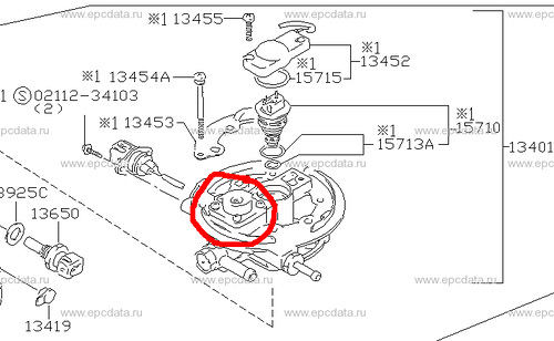

Господа! Ищу информацию по ремонтному набору обратного клапана/регулятора давления.
В оригинальном каталоге новой запчасти нет (только в сборе с карбюратором, но там и цена сногсшибающая)
Помогите информацией!

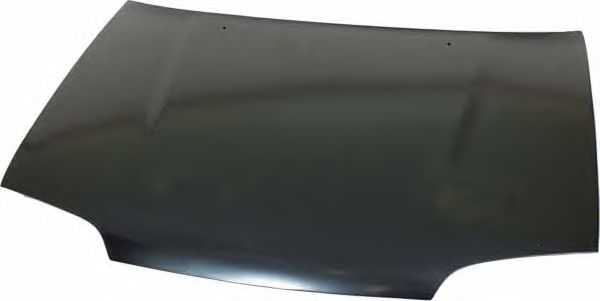

Подскажите плиз капот 6811280 подойдет на свифт 1998 года?
Justy
11 Июль 2008
71
Автомобиль
Ответ: Swift 3 (прошлое поколение)
Если у тебя решотка крепилась на капоте, то тогда не подайдет, а если на бомпере- то подайдет.
