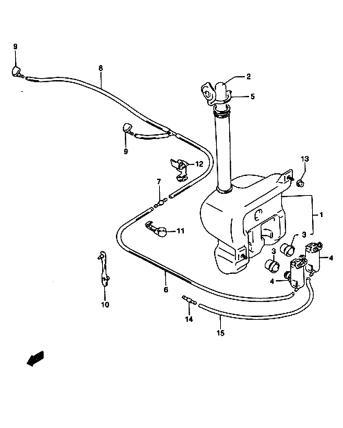

радиатор кондиционера потерпит, а вот без стеклоомывателя сейчас оч плохо. Подскажите пожалуйста где находится этот самый моторчик омывателя.
Надеюсь жидкость ты заливал и знаешь куда (горловина рядом с расширетельным бачком, спереди с права) там есть поплавок уровня.И горловина спускается вниз к бочку, на котором находяться моторчики т,е это всё под поддоном аккумулятора.
Могла просто вода в бачке перемёрзнуть и поэтому он не жужжит.

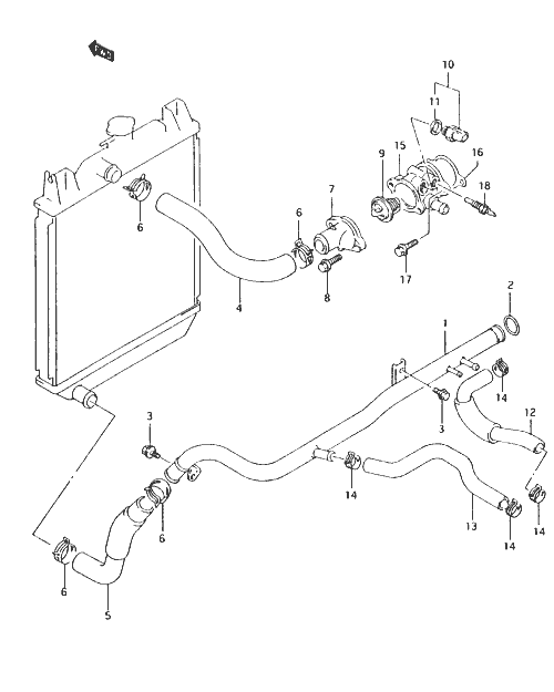

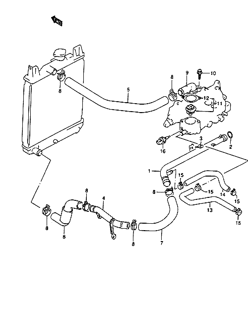

я вот и хотел попробовать найти моторчик и разморозить, еще косяк сегодня был, двигатель греется, а радиатор и печка холоные((( Грешу на термостат....:(

спасибо, жидкость заливал туда куда надо...под аккумулятором еще не смотрел, завтра гляну; а нет такой же наглядной картинки по системе охлаждения?) А то беда с термостатом походу - первый день при движении по городу температура в норме, а когда по шоссе быстро едешь прям на глазах стрелка падала на "С" - cold, даж картонку ставил перед радиатором, а сегодня радиатор холодный и печка холодом обдувает, а двигатель чуть-ли не перегревается(((
Может это тебе пригодиться, не знаю какой у тебя двигатель и трансмисия и кстати, что залито- знаешь?
Спасибо ещё раз) Скорее пригодиться чем нет, оч похоже на моё) Двигатель G13BB, механика 5-ст... Что залито не знаю, наверн тосол какой-нибудь.

Бачок разморозил залив в него разогретой незамерзайки-работает отлично. На счет радиатора кондея я б с радостью...тока с финансами щас не важно совсем( :( Ппж обращусь, вдруг останется
