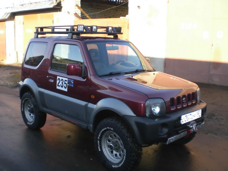

Бюджетная люстра на мой багажник. 2 галогенки ближнего света (рифленые) Хелла по бокам по 1280 рублей, 2 галогенки дальнего света (я его называю полудальний с широким пучком) по 1350 рублей, одна фара ближнего света галогенка сзади 1280 рублей. Светит офигенно.

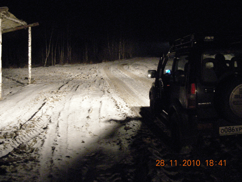

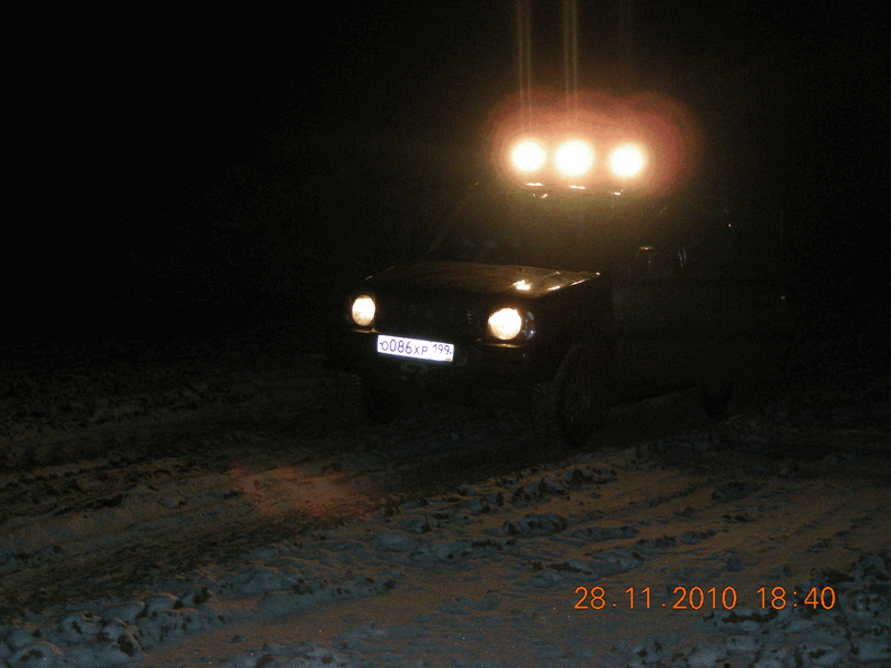

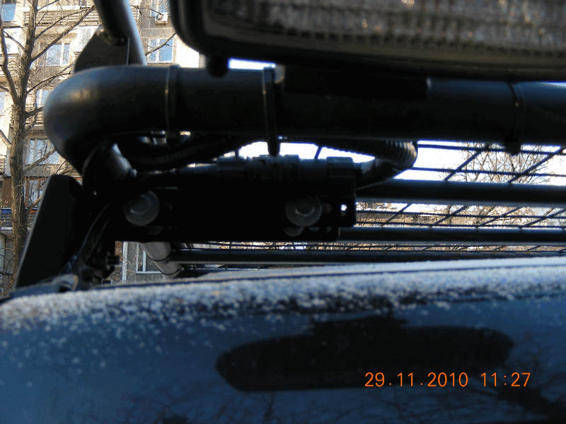

Сделал себе свет наконец-то. Две HELLA Double Beam FF Long Range спереди и 4 Close Range по углам. Н3 галогенки. На фотках только перед. Доволен как слон :)
На стоянке просаживает акк, на ходу нормально.
Ездил к железным монстрам, но обломался - на территорию не пустили, нужных мужиков не оказалось и стемнело совсем :thumbsdown:
Если кто соберётся, я в деле.
Почему с переди три фары горят,если "Две HELLA Double Beam FF Long Range спереди "
Яркость и сила света,как у ксенона или суперских светодиодов,(конечно,фотик искажает передачу....)-но по фотке класно.!!!Какие лампы и мошность.Как проводку делал(+из чего),проводил-гдеи через что,подключение какое и включение где и с помошью чего....Колись,раз выложил готовый продукт!!!Браво! АйБраво! АйБраво! Ай

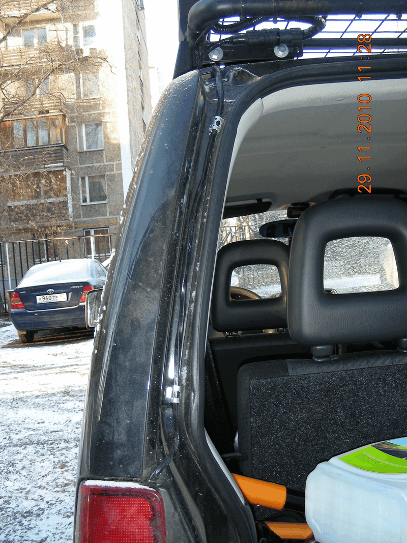

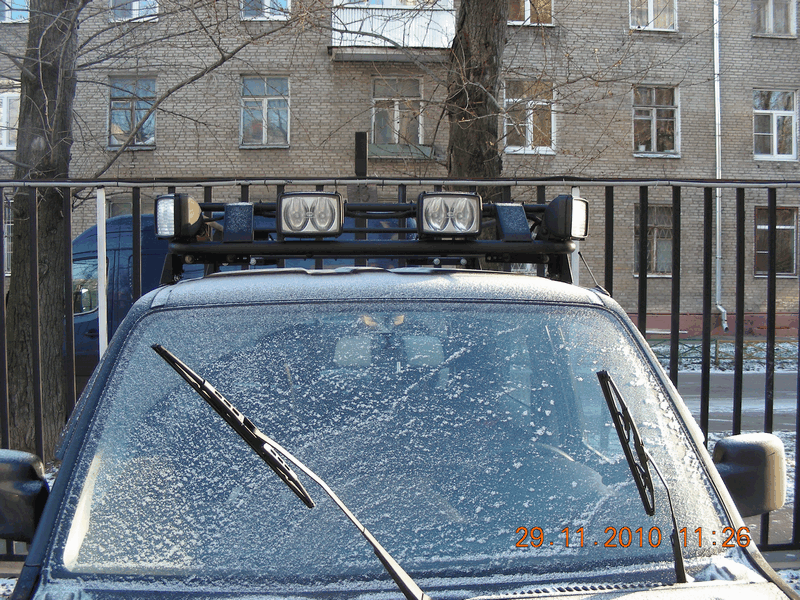

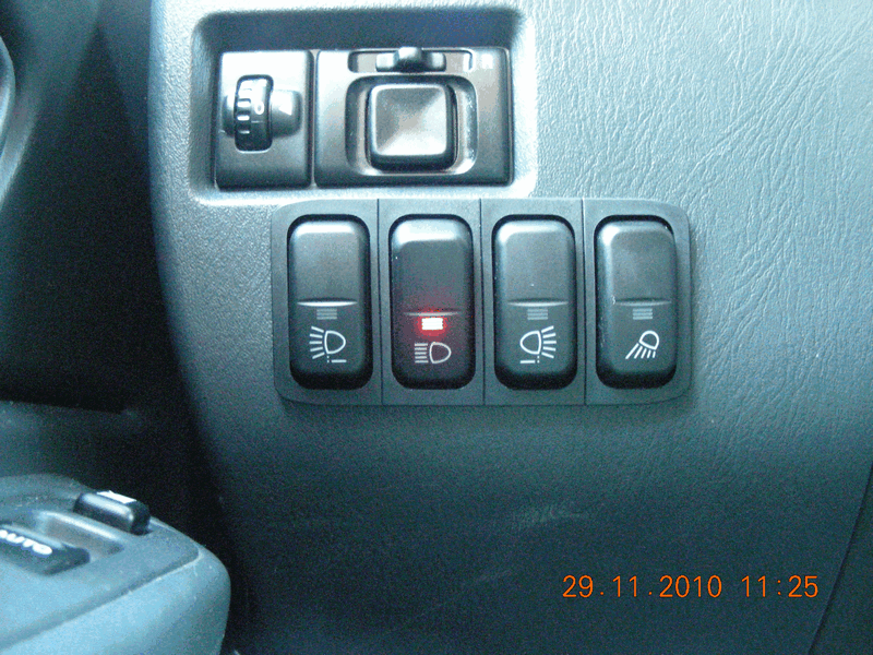

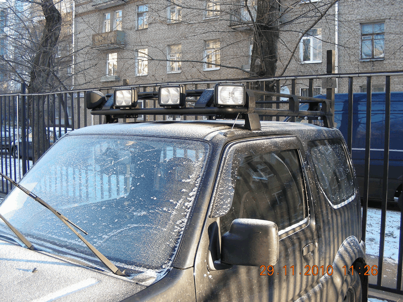

Ответ: Люстра
1. Правую угловую не видно т.к. светит в диагональ.
2. Лампочки NARVA H3 12B-55Bt (PK22s).
3. Гофра в изоленте, проведено через задний правый фонарь и HELLA EasyConn 7pin если багажник с гирляндой снять надо будет. Кнопочки HELLA 3Gen с подсветкои и индикацией включения.
Вот :)
Прикольно. Я же говорил, что тебе лучше самому сделать. Молодец! Но я бы ксенон поставил все равно. Даже плохой ксенон лучше, чем хорошие галогенки. Проверял :)

Примерно понятно...,но лучееее наглядно,посредством фото,чем и я грешу и себя корю,каждый раз,когда оказываюсь в гаражеМляяяяя!
Спереди:
Спереди слева (почему только 3 видно)
Вывод:
EasyConn:
Кнопки:
Релюхи с предохранителями под капотом сфоткать забыл ОЙ Блиииин

Классный блок клавиш! Я такой не нашел пришлось колхозит отдельные выключатели :(((
Вот теперь нашел! Буду переделывать!
