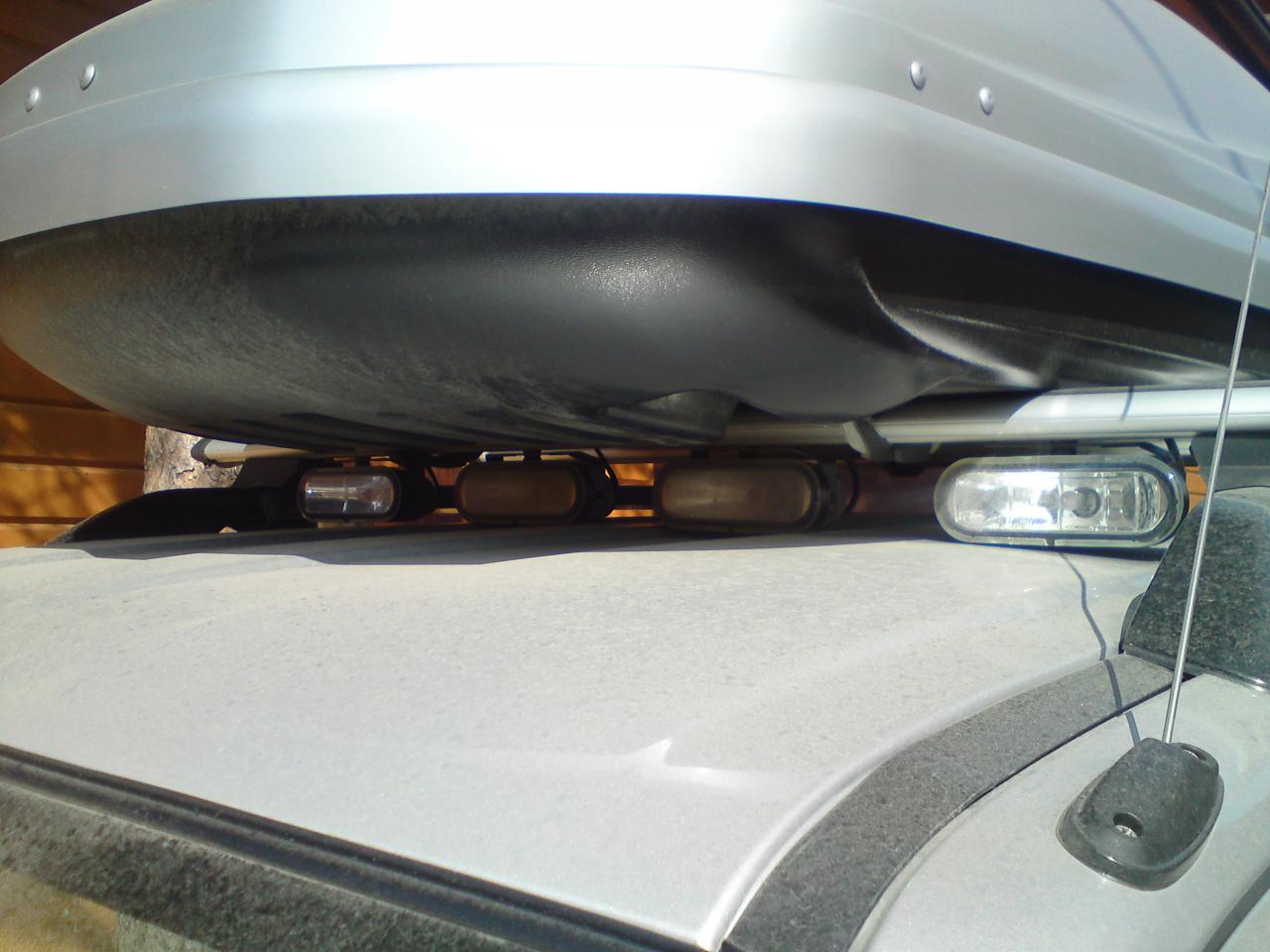

Предлагаю Вашему вниманию свой вариант люстры для Джимника!
Она состоит из 6 фар:
- 2 фары Hella Ultra Beam FF Close Range с цоколем Н3 и разъемом АМР в качестве переднего диагонального (и лагерно-подсвечивательного)
- 2 фары Hella Ultra Beam FF Long Range с цоколем Н3 и разъемом типа Grommet (по ссылке с разъемом АМР) в качестве переднего внедорожного дальнего и глазовыжигательного колхозогомоксенонщикам
- 2 фары WESEM LKR5 в качестве заднего света (также полезен для выжигания глаз сигналящим и моргающим дебилам на Рублёвке)
В передние фары Hella были внедрены HID-лампы корейско-китайского производителя Sho-me с цветовой температурой 4300К (ссылку не даю - сами найдете это добро).
Как вкорячить ксенон? Да очень просто. Открываем все коробочки и... мамадарагайа, скока же там проводочков! Вооружаемся кусачками, дремелем и пером по дереву диаметром 22мм. Разбираем немецкие чудо-фары и сверлим указанным пером отверстие в геометрическом центре фары. Дремелем убираем заусенцы и делаем аккуратную окантовочку. Далее берем лампу с уплотнительной резинкой и отчекрыживаем к едрени-матери два ненужных провода с клеммами разъема Н3. В резинку капаем силиконового герметика, чтобы через два открывшихся отверстия внутрь фары не попадала вода. Получиться должно так:
Здесь уточню, что брать лучше фары с разъемом Grommet. Это, собственно, и не разъем совсем - просто запаяная резиновая муфта, которая остается не задействована в процессе. Разъем АМР тоже годится, хотя тоже не используется - он залит компаундом и вода все равно через него не попадет. Вдобавок разъем закрывается колпачком. На фото разъем АМР!!!
Следующий гемморой - блоки розжига! Их решено было поместить в алюминиевые корпуса для радиэлектронной аппаратуры попарно:
Провода вывел через кабельные сальники. Для этого пришлось аккуратно снять высоковольтные разъемы KET-2. Это очень непросто сделать, к сожалению.
Размеры корпусов, купленных в Вольтмастере, следующие:
В них четко влазят два блока розжига, и они имеют удобные фланцы для крепления.
Крышку корпуса сажаем на герметик:
Дальше облагораживаем провода. Высоковольтную часть оборачиваем в полиамидную оплетку (она не перетирается вообще). Я забыл это сделать сразу, а так как разбирать потом уже было лень, то оплетку посадил сверху. Получилось не очень красиво, зато надежно.
На 12-и вольтовую сторону обжимаем клеммы и влагозащищенный разъем АМР. Тщательно изолируем.
Разъем поставил намеренно, чтобы в случае выхода из строя можно было все легко снять и унести домой ремонтировать, а не корячиться на багажнике. В итоге, готовый к установке блок (всего их 2) будет выглядеть так:
Далее необходимо сплести гламурный жгут проводов для коммутации всего-всего добра:
Монтируем фары и укладываем провода. Так как я езжу с большим боксом и не представляю в дальних поездках без него свою жизнь, то фары устанавливаются на уголках:
Таким образом они не мешают боксу и не сворачиваются ветками. Уголки и крепления фар в теплое время года покрашу в черный цвет - будет симпатичней.
Вывод питания люстры на крышу выполнен путем ампутации FM-антенны:
Задние фары подсоединены следующим образом:

Юра, не проверял как они с галогенками светят?
Просто рабочего мне хватает на 85% где-то и лишь иногда не хватает дальнего на люстре. Вот и размышляю, лепить такую же гомосятину с ксеноном как и на рабочем или всё таки ограничиться галогенками Чешу репу.
И ещё вопрсик, почему блоки розжига те что Слимс не использовал? Компактней гораздо вроде. Или у них минусы какие есть?
Ну за кнопки просто мегареспект

Нет, с галогенками не проверял. Но у Юрия Петровича (забыл ник на форуме) есть негативный опыт смешивания галогенок с ксеноном. Слишком разная температура свечения и интенсивность светового потока - галогенки теряются!
Мне только ближнего не хватает совсем - слижком уж близко заканчивается освещенное пятно. На скорости больше 30-40 км/ч едешь буквально во тьму. А с дальним (он тоже рабочий кстати) совсем другое дело. Освещенное пятно начинается только метров через 5 от края капота...
Ближний рабочий хорош для маневрирования на малой скорости, для подсветки лагеря и т.д. У ближнего широченное пятно одинаковой интенсивности, без теней. Но ехать только с ним мне некомфортно.
Блоги розжига "слим" не получаются компактней. Ведь высоковольтный блок вынесен отдельно, а это тоже здоровая елда. Притом она висит на проводах и всю эту тягомотину надо куда-то прятать....
Я, как честный пионер, купил сначала слим. Покрутил-повертел, так и не придумал, как сделать красиво и поменял на обычные блоки...

Юрий, да ты маниаг ... в хорошем смысле слова. ;)
За эстетику и продуманность 5+, я сам "из этих придурков" которым важен не только результат. подбор фар тоже абсолютно (ИМХО, если есть другие мнения - велкам) правильный - у меня на самике точно такой же набор с одним несущественным отклонением.
В общем могу только добавить свои два-три небольших коммента, с позиции моего нынешнего мироощущения - строю свои третью и четвертую люстру, перепробовал и переобдумал много чего...
1. В некоторых ситуациях боковые фары оптимальней разворачивать вбок градусов под 45... например ищем неприметную отворотку. Для "боевой" так это вообще сетап по умолчанию. В некоторых случаях (узкая просека итд) практически невозможно увидеть "в лобовое стекло", только "в боковое". Короче нужно чтобы фары освещали до азимутов 100-260 градусов или чуть меньше.
Я не очень понимаю возможно ли довернуть в твоем случае - по фотам ощущение что стоят недостаточно близко к краю и при повороте упрутся в переднюю дугу. Ну и разворот должен занимать "секунды" - поэтому у меня там везде барашки... хотя это конечно слегка противоречит пункту 2...
2. Для городского-экспедиционного автомобиля люстра (ИМХО, снова имхо) должна быть быстросъемной. Это и принципиальный гаишник итд... Поэтому кстати для экспедиционной витары я делаю совсем по другим концепциям и буду ставить фары уже после съезда "с асфальта" (по прикидкам, потребуется одна ! минута на обе передних), но даже на боевом самурае люстра будет сниматься целиком минут за 3-5... там есть еще одно соображение-резерв по заезду в гараж на случай дальнейшего лифта.
3. Ну и ИМХО слегка избыточный "запас надежности" - я сейчас не вижу смысла в износостойких оплетках (аккуратной прокладки и хорошей фиксации достаточно) и полной водозащите блоков - под воду же их опускать не планируется, верно? Но безусловно лучше перебдеть чем недобдеть, а последователям всегда можно слегка упростить конструкцию.

Спасибо за отзыв!
1. Дальние фары закреплены без возможности поворота, а ближние (крайние) имеют возможность вращаться (на 45 градусов) . Поворот осуществляется легко (через фторопластовые шайбы) рукой.
2. Терпеть не могу всё быстросъемное ибо терпеть ненавижу собираться. Я стремлюсь к (недостижимой) концепции "сел-и-поехал" хоть на край света. От гоишнегов сейчас шьем дермантиновые чехлы на фары, которые скроют их от глаз всех принципиальных личностей.
3.Корпуса для блоков розжига не столько водозащита, сколько механическая защита от повреждений. Они ж на багажнике стоят, который свою прямую обязанность возить всякий хлам выполняет. А корпуса позволяют грузить добро, не опасаясь за целостность блоков.

1. ок
2. Я сам сторонник этой же концепции ("сел-и-поехал), у меня в витаре всё лето в багажнике лежат все нужные вещи, еда и вода - надо только ключи и документы взять... но есть и другая концепция, описывающая как должна выглядеть экспедиционная машина. Но это отдельная тема... ;)
3. Ясно, в рамках твоей концепции очень логично :thumbsup: У меня концепция "багажника" другая поэтому поначалу не понял...
