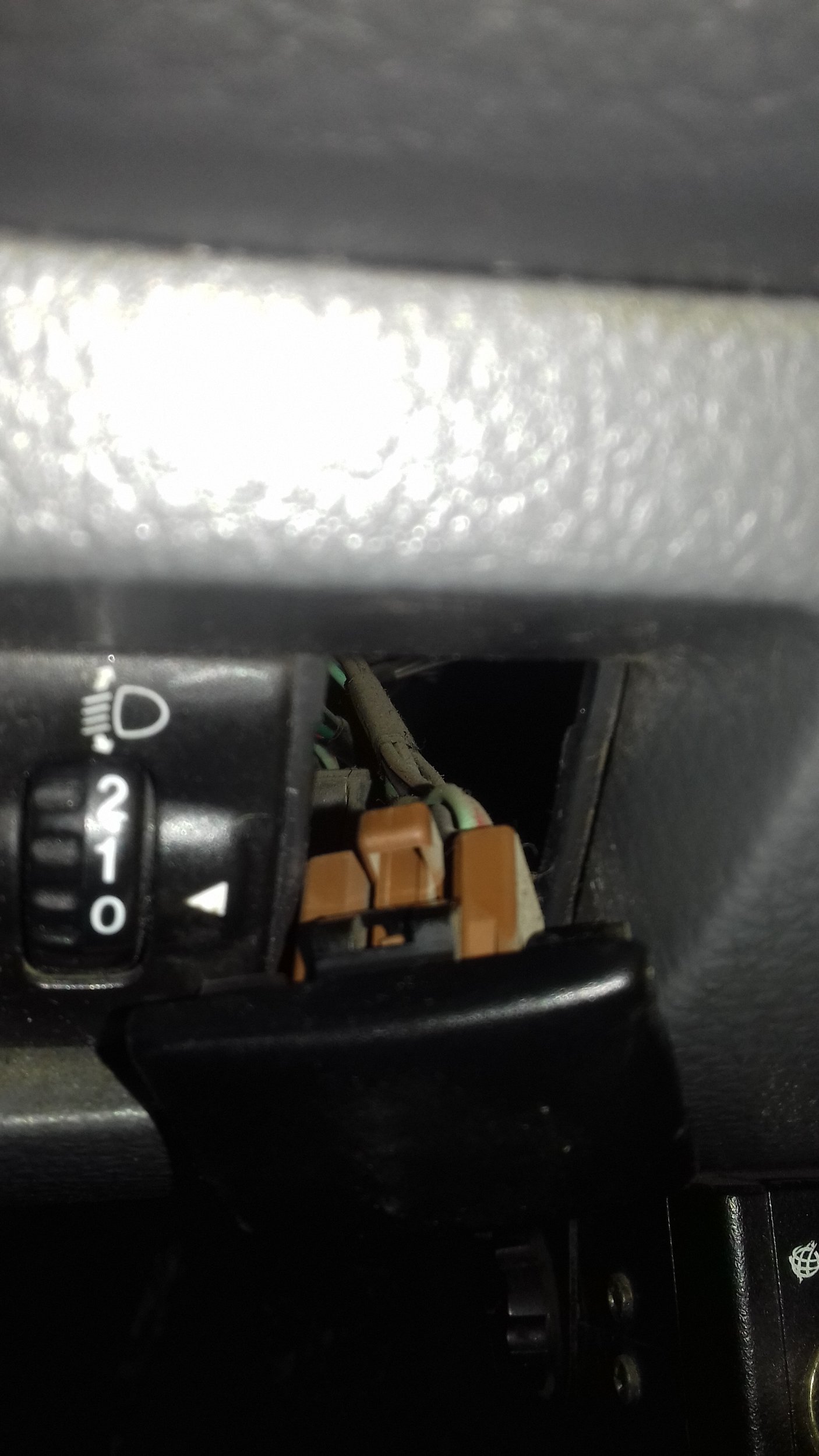

Ответ: Фотоотчет по Установке ПРОТИВОТУМАНОК. Делал все сам.
Установка кнопки в салоне:
Снимаете заглушку, на рис1 показано - что вы увидите после снятия заглушки. Если вы найдете кнопку под эту фишку то пожалуйста, а я взял кнопку от 2115 (противотуманки передние), поэтому оккуратно срезаю фишку и закрепляю клеммы (рис2). Потом соединяете эти клеммы с кнопкой, распиновку проводов предоставлю в личку, кому это интересно. Кнопку от 2115 закрепил внутрь заглушки (которую до этого снял), путем проделывания отверстия.На последнем рисунке изображено конечное творение по установки кнопки.

напиши пожалуйста какой провод куда одевать на кнопке боюсь замкнуть че небудь

Спасибо большое[DOUBLEPOST=1544586702,1544586068][/DOUBLEPOST]Подскажите, пожалуйста ,ещё у меня лиана европ 03г ,где стоит корректор фар ,рядом есть заглушка с проводами ,для чего они?
8,884
5,206
фото покажите, не понятно так о какой заглушке речь[DOUBLEPOST=1544598307,1544598132][/DOUBLEPOST]А, вы имеете ввиду кнопку-регулятор корректора фар, а не сам корректор корректор на фаре?
Там рядом обычно сполагается кнопка передних ПТФ (коричневый разъем) и кнопка подогрева зеркал (серый разъем)

У меня на центральной панели две кнопки:обогрев стекла и задний птф, и было две заглушки. В одной заглушке ,которая ближе к птф зад были провода, на эти провода я подключил кнопку зад птф, и как бы все работает, но пока держу кнопку только не помню цвет разъема[DOUBLEPOST=1544631686,1544631573][/DOUBLEPOST]Почему тогда на тех проводах горят птф ?
8,884
5,206
в центре вроде была проводка только для заднего ПТФ. и как уже писал, кнопка заднего ПТФ не фикисруется, работает иначе, через реле фиксация сделана. Передние ПТФ подключаются слева от руля возле корректора
