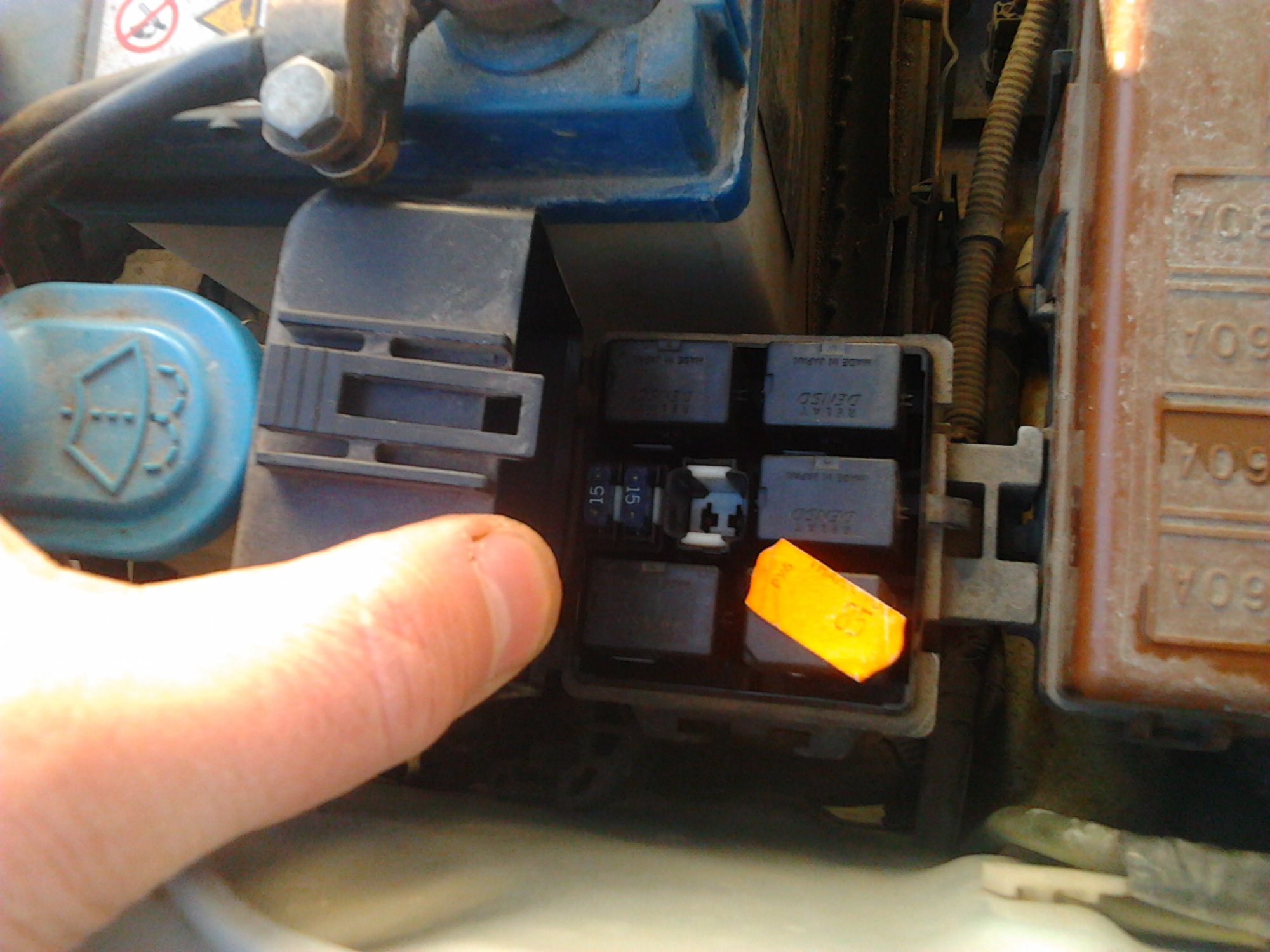

И сразу можете вынуть реле и вместо него перемычку поставить (проводком замкнуть) контакты 1-2 Посмотреть вложение 35298 при выключеной кнопке. Туманки загорятся? Значит завтра будем думать:)
Замкнул,и они -загорелись !!! Причём машинка стояла заглушенная и даже без ключа в замке.Хоть увидел,как же горят мои ПТФ,спасибо Вам!Что мне делать далее,это реле виновница,или всё-же кнопка?Не скрою,меня тоже немного удивил внешний видок этой кнопки,на фото я видел совершенно другую,но ея разъём и размер с местом установки подошли,да и Володя никак не мог перепутать,я в этом уверен!

все правильно, так и должно быть. Половину выяснили: предохранитель 31-й и ПТФ исправны.
Так реле при нажатии на кнопку и вкл. габаритах не щелкает? проверяйте кнопку. 3.JPG При выключеной кнопке 4-5 не звонятся, при нажатой - звонятся. И так же перемычку на 4-5 разьема на машине и вкл. габаритах. Должно сработать реле и загореться ПТФ. Ну и дальше будем думать.

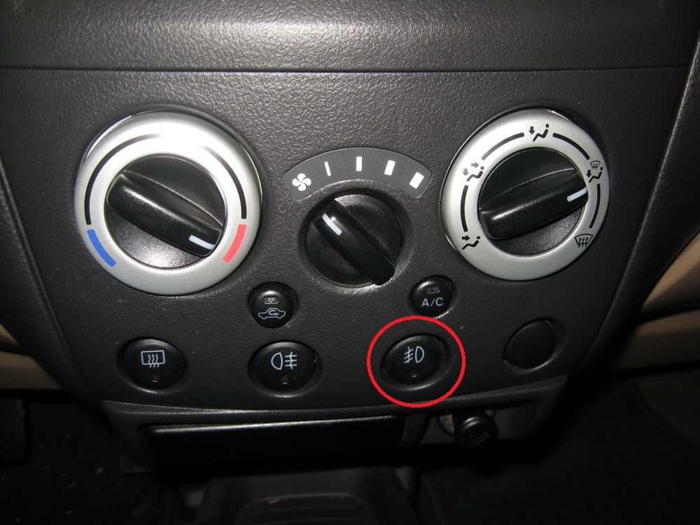

Эта кнопка от доресталинговой Лианы, какой и ваша является. Поэтому она круглая, а не прямоугольная. Я специально вам именно такую и давал! Ребята потому и засомневались в оригинальности кнопки, что она круглая.
Вы просто не туда ставите кнопку!
В дорестайлинговой лиане она должна стоять в центре торпеды, рядом с кнопкой задней противотуманки. А тут слева от руля скорее всего должна стоять кнопка подогрева зеркал, которого у вас нет.
Вот тут на фото видно где должна быть ента кнопка (уверен, у вас тоже есть там необходимая проводка):

Возможно, на праворульках по-другому было. На левых рулях я именно тут видел эту кнопку, тут ее и снимал с последней машины, где она прекрасно и работала. Посему и думаю, что скорее всего не туда воткнули. Если даже она и должна быть на том месте, куда ее Борис поставил, то должна была и работать там, не взирая на то, что она круглая. Так что скорее всего место ёйное именно в центре.

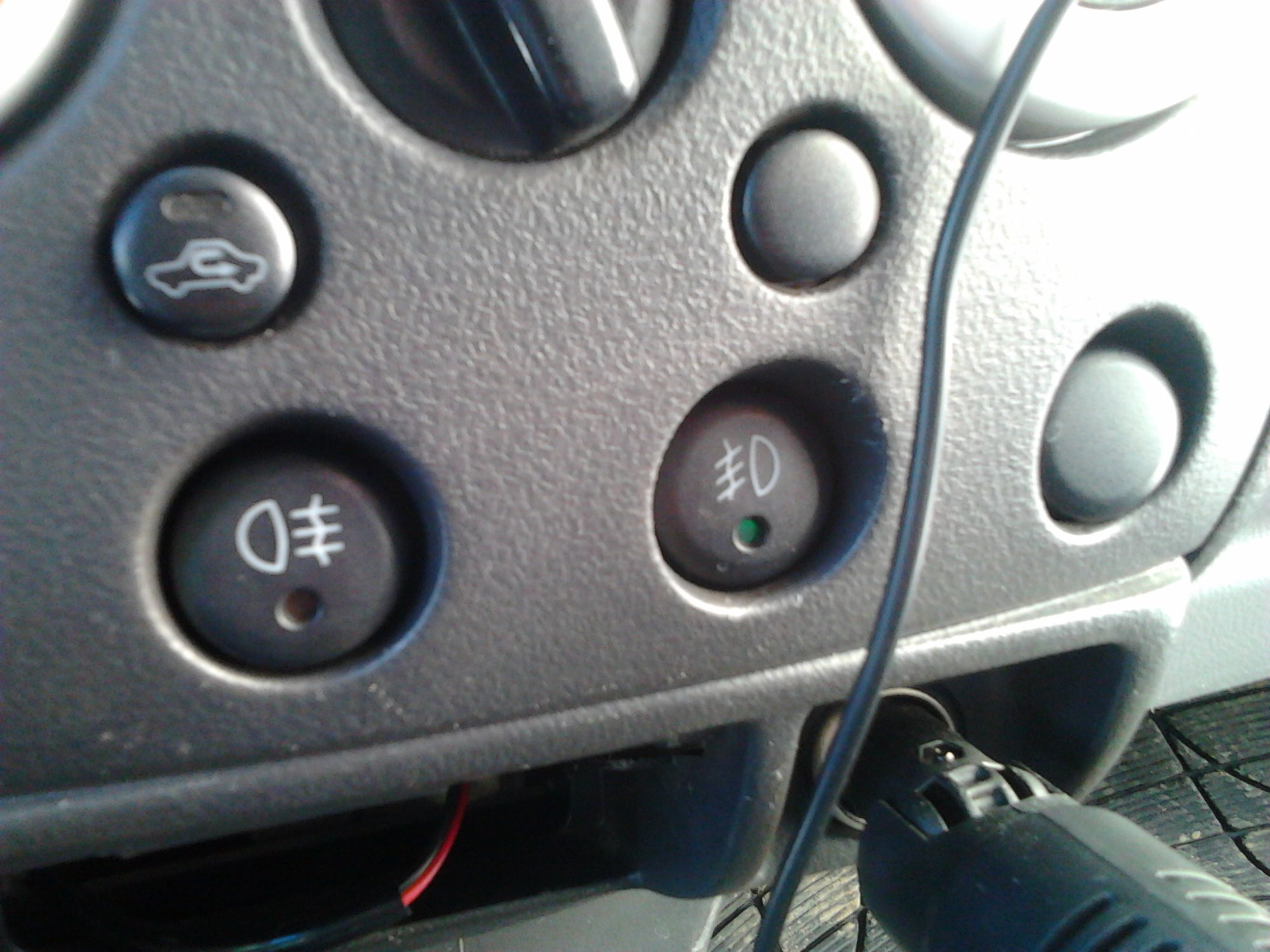

Блин,а как ета круглая заглушка вытаскивается то? Вчера всё утро раком простоял на коленках около неё,так и не вытащил!Володя,да,провода к ней подходят,Вы как всегда правы,я даже вчера вытащил и пепельницу и саму рамку где она ходит,провода нащупал,есть они там,при этом уронил дальний болтик куда-то внутрь ,но так не смог вытащить заглушку.Она куда вытаскивается,вовнутрь или наружу?Исцарапал всю панель,придётся её теперь тоже как-то снимать,болтик тот надо доставать,куданить закотица,греха не оберёсси...
Заранее спасибо.
Сантьяго
10 Декабрь 2008
337
114
Тверь
Заранее спасибо.
Снимать нужно только нижнюю рамку, она на защёлках вся. С одного края аккуратно потдеть и отщёлкивай. После того как кнопку поставишь, проверь чтоб всё горело как надо, а то я не проверил и ночью не подсвечивалась кнопка, пришлось снимать(

Володя,сегодня мне НАКОНЕЦ поставили ПТФ ,кнопочку,реле ,отрегулировали ,скорректировали и проч.Ездил сегодня вечером уже с ними-естественно намного лучше и светлее,огромное вам спасибо и дай Вам Бог всего наилучшего(для братьев-лиановодов:все ингредиенты для установки ПТФ и их самих мне любезно предоставил Володя наш KASiK).Все провода уже были штатно подведены ещё с завода,за это отдельное человеческое спасибо японскем товарищам!!!
фотоотчёт прилагается:
