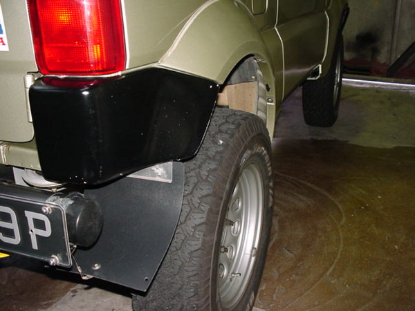

Что еще за зверь такой?..:) Это на зад? Есть картинка?
#3032-43 Rear Corner Garnish JB33/43 Труба 50 с толщиной стенки 3.5-4мм нержавейка отпескаструюная, чтоб не блестела от местных умельцев. Крепление запаски на двери вверх на 7 см.

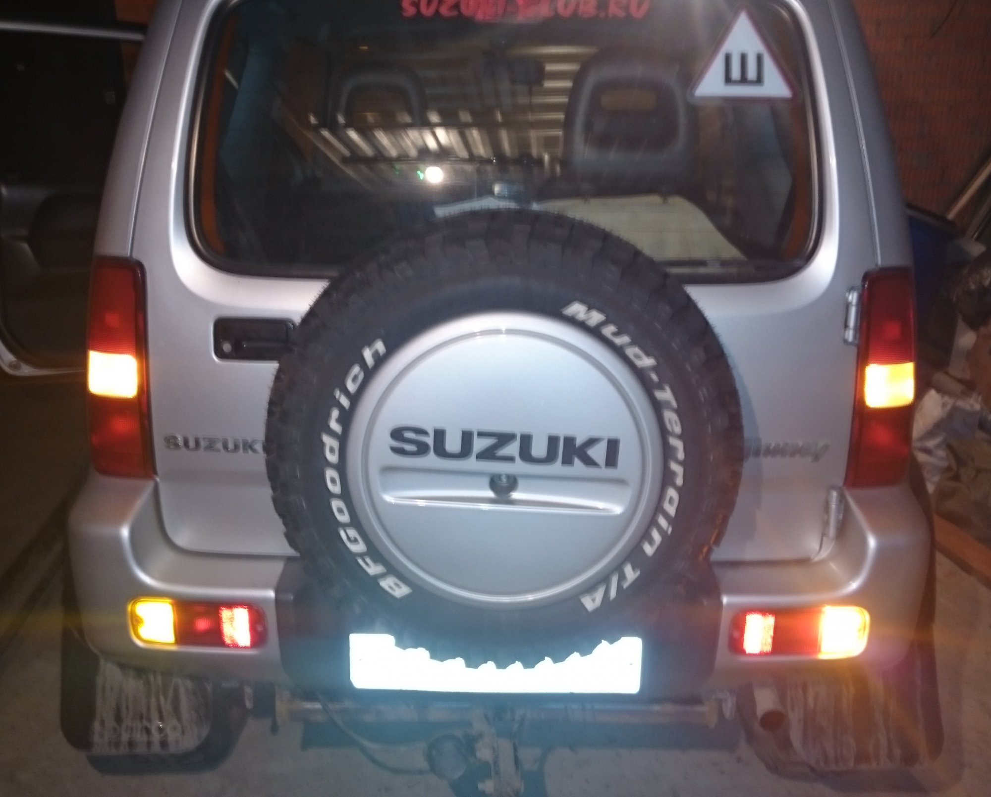

Я уже год гоняю с поворотниками в фонорях заднего хода причем поставил по два светодиода. В верхние катафоты поставил квадратные светодиоды на стопы.
привет, а фоток процесса установки и как выглядит в верних катафотах нет случаем?

Ответ: Сигналы поворотников взамен ламп заднего хода?
Фоток нет, постараюсь сфотать. Процесс прост, наметил по размеру светодиодов прямоугольник и верезал, светодиоды посадил на герметик. Подключил к лампам тормоза.
