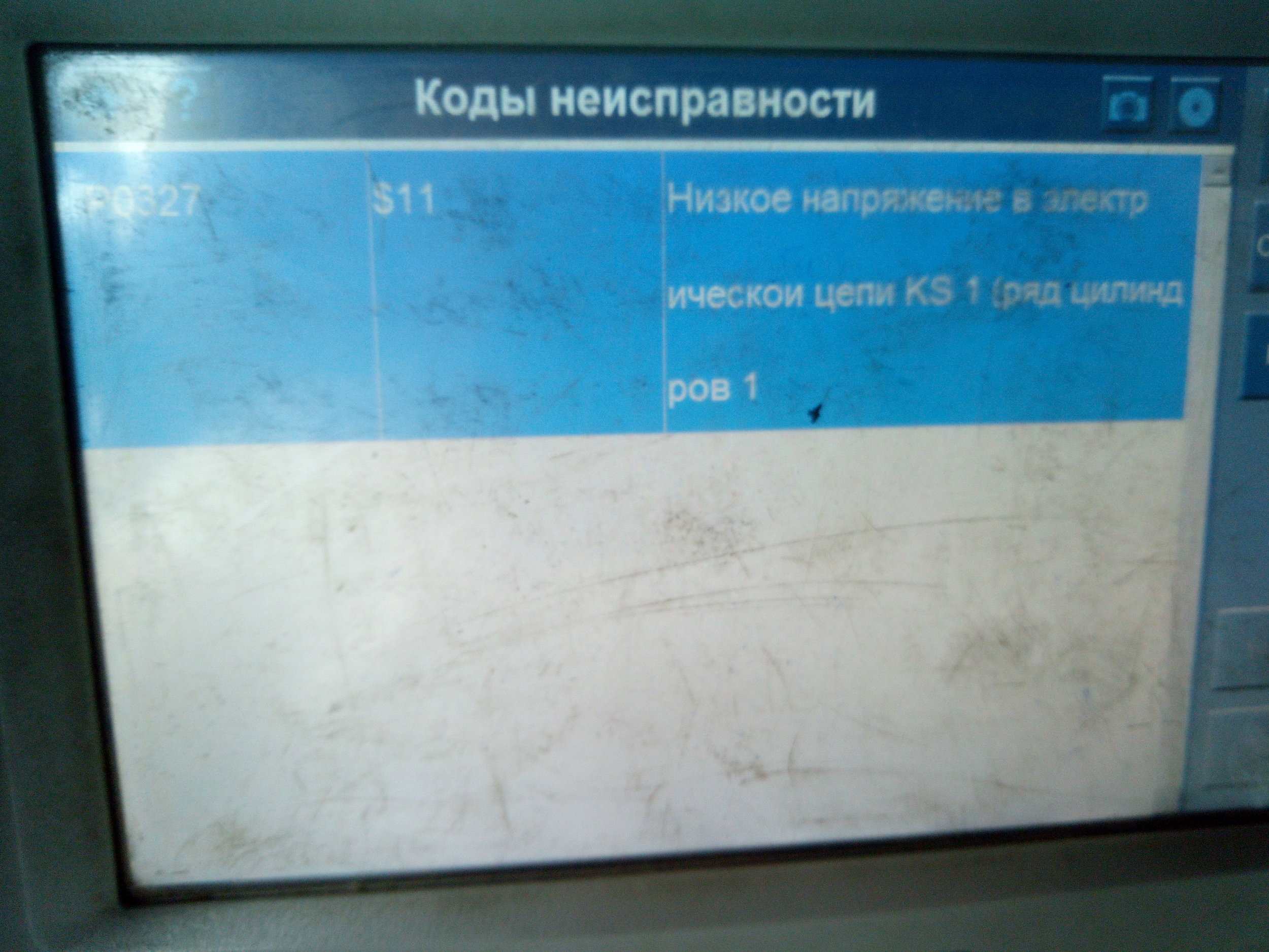

Имеем сузуки джимни 2008-ого года,брали в апреле 2019 с пробегом 139000км М13А АКПП,около месяца назад загорелась ошибка двигателя,сброс клеммы аккумулятора ненадолго помогает,при резком ускорении на прогретом двигателе снова загорается,при "тошнотной" езде на 2000-2500 тыс оборотов может вообще не загорется никогда,ездил на диагностику,показывает 1 ошибка-низкое напряжение на 1-ом цилиндре,горящая ошибка на ходовые качества никак не влияет,двигатель работает стабильно,машина едет отлично,заменил свечи и катушки с ВВ проводами-не помогло
Мне кажется что сканер не совсем верно интерпритирует ошибку 0327. Из манула по ошибкам - P0327 Низкий уровень сигнала датчика детонации №1. Свечи , катушки и в.в.провода не причем.
Причины возникновения ошибки p0327
  • плохое крепление/контакт ДД;
  • короткое замыкание проводки на массу или неисправность в цепи управления/питания датчика детонации;
  • неправильная установка ДД;
  • выход датчика детонации топлива из строя;
  • программный сбой электронного блока управления двигателем.
Согласен,посмотрел коды на джимни,вопрос в другом,стоит ли что-то предпринимать в срочном порядке и чем грозит неисправность ДД?На ЭБУ даже думать страшно

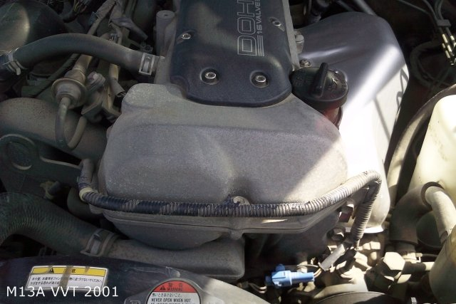

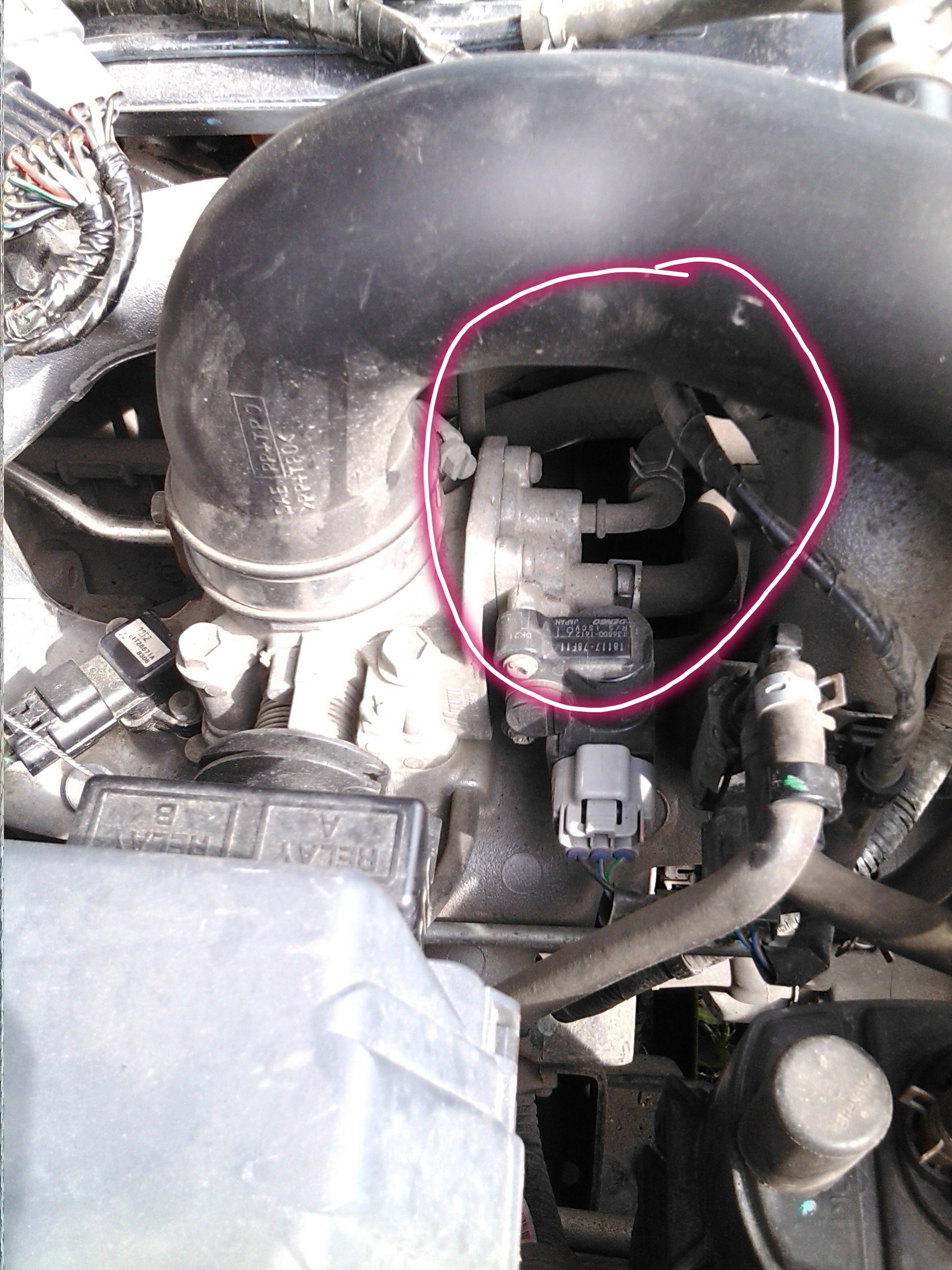

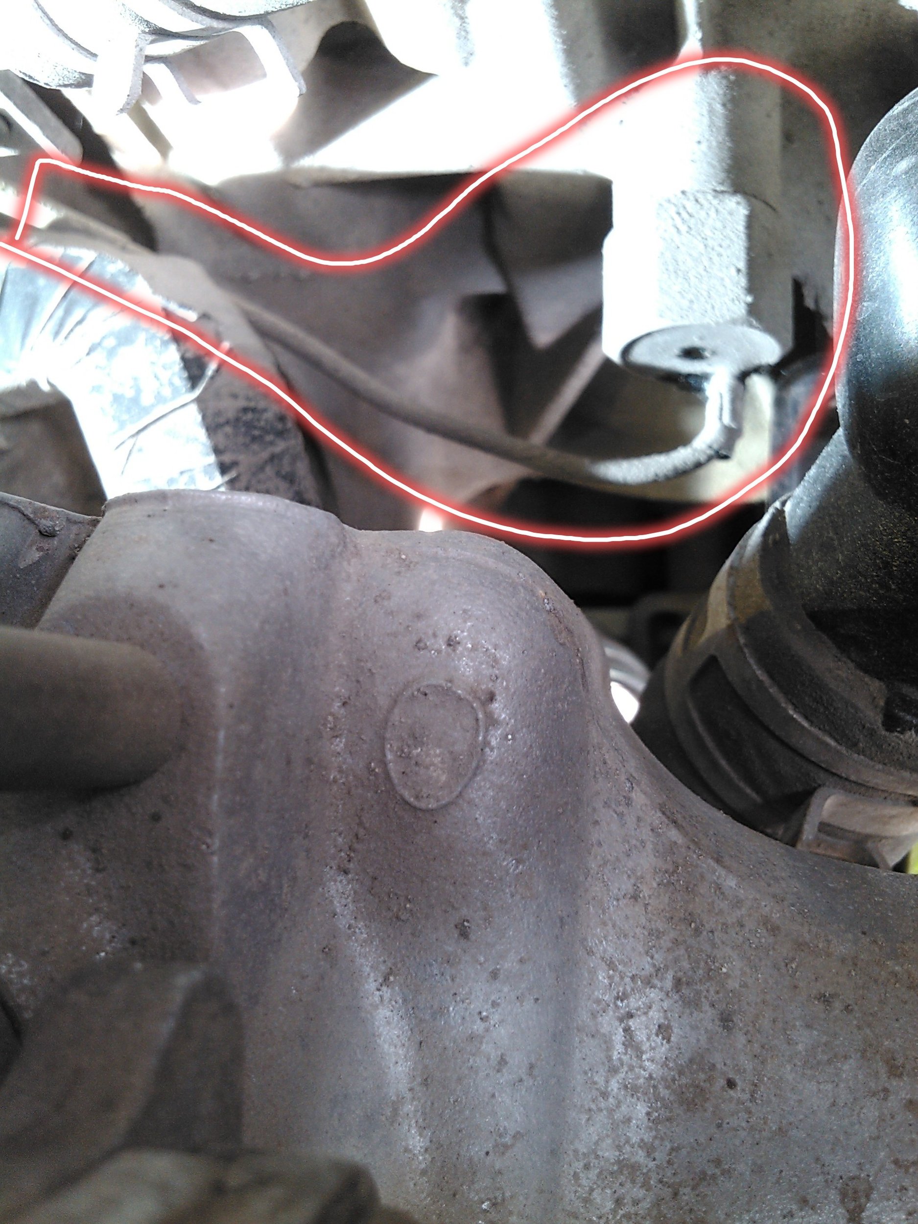

И где конкретно ДД установлен?
18 - позиция на схеме , датчик 18640-78G00, реального фото датчика на движке нету. Может у кого есть ?
Я бы снял датчик, прочистил контакт и по возможности проверил его, ну и как вариант можно сменить заправку.
По ошибкам детонации можно тут прочитать https://etlib.ru/blog/927-oshibka-datchika-detonatsii-kody-p0325-p0326-p0327-p0328
По проверке датчика https://etlib.ru/blog/929-kak-proverit-datchik-detonatsii[DOUBLEPOST=1563549397,1563453698][/DOUBLEPOST]Дд , смотреть надо под воздушный патрубок, рядом с дросселем узлом, ключ там на 24, если не ошибаюсь.
