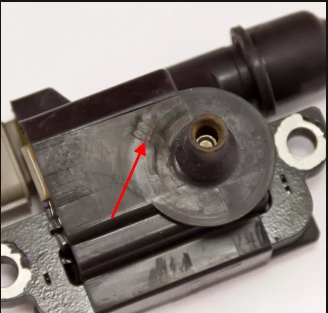

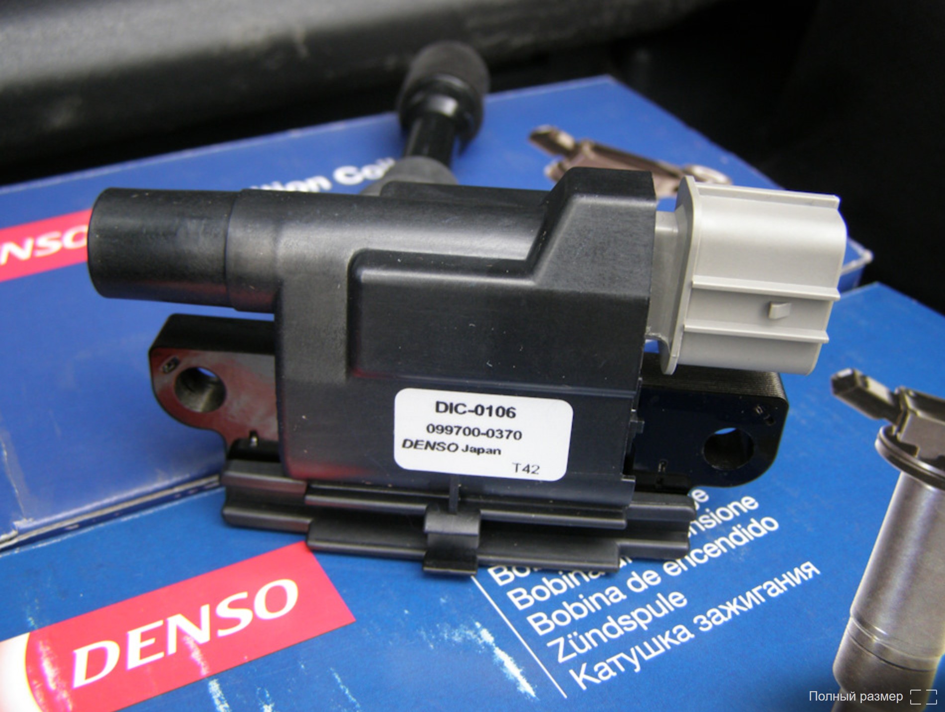

Хрясь
8 Апрель 2010
М-13 80000км дергался на низких оборотах. Не постоянно, но ежедневно. Поменял обе катушки и провода. Полное излечение. :) Пробой был внутри только одной, но если одна засбоила, то и другая поди на подходе. Поставил Denso 0106 (3150р х 2) и родные сузуковские провода (1350р) Сами следы пробоя прям в точности как на прилагаемом фото, которое уже давно выложено в сеть. Получается, это каноническая болячка. :))
В моей машине в этом же месте пробивала одна катушка (Denso), осенью в сырую погоду. После мойки машина сильно тряслась, пока не просушишь. Пробег был где-то тысяч сто. Вторая катушка работает до сих пор, пробег 142 тысячи.
Такой "пробой" легко ремонтируется. Я зачистил место пробоя. Купил силиконовый коврик для ванной комнаты толщиной ~ 2 миллиметра. Вырезал из неё подложку по форме нижней плоской части катушки (та сторона где пробивало). Всё протер ацетоном. Смазал силиконовым высокотемпературным клеем. Прижал вырезанную силиконовую подложку (её вырезал в форме шайбы с отверстием под высоковольтный вывод).
Одел высоковольтный наконечник, он одевается туго и плотно прижимает подложку к катушке. Не ждал когда клей высохнет, установил на двигатель. Всё работает, не пробивает, двигатель не трясется. Потом снимал катушку всё приклеено герметично.
Катушки и высоковольтные провода смазал силиконовым защитным гелем для высоковольтных проводов.

Это чисто для информации. А так, конечно, и свечи правильные, с точным калильным числом поставить, провода поменять, уже срок подошёл однозначно. Катушки можно попросить взаймы у знакомого владельца Джимника у которого нет проблем ваших.
Или проще купить катушки Денсо, в любом случае пригодятся на замену, если и не понадобится сейчас.
