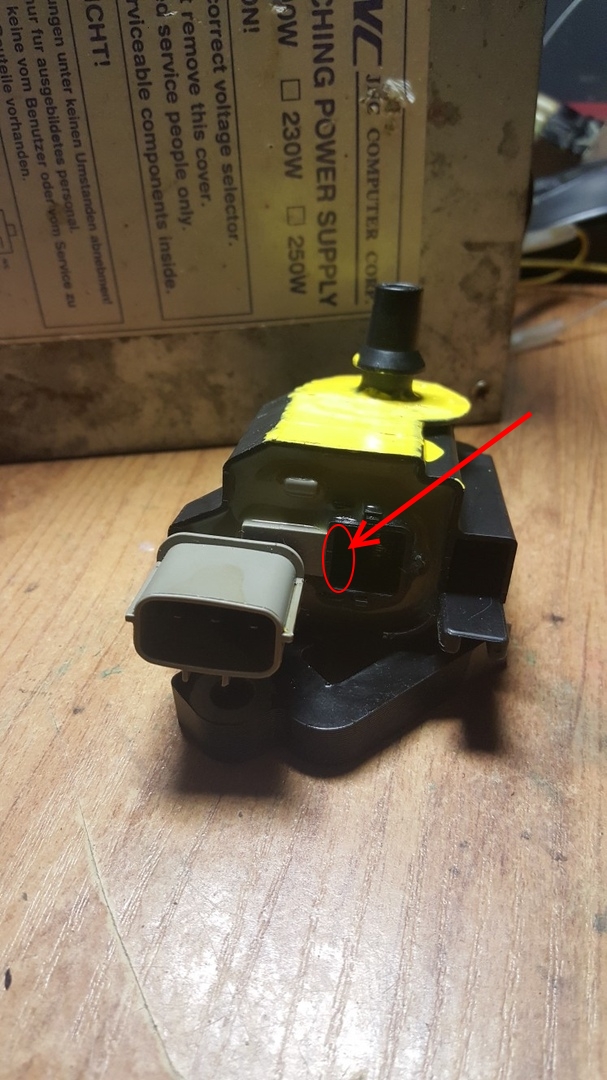

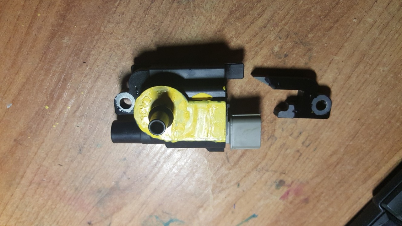

Вот что получилось после измывательств над потенциальной больной:
Был собран стенд на базе компьютерного БП. Схема подключения левый(IG1)+12В, средний-земля, правый(IGT) - управление, на этот контакт подается импульсы +5В. На выходе получаем искру.
в итоге где-то при промежутке в 1-1,5 см на центральном электроде и около 5-7 мм на боковом, таки увидел где бьет искру(смотреть на картинке). Далее шаловливость рук и часть сердечника была удалена, в такой конфигурации катушка продолжила работать. Далее беру резинку от камеры в ней дырку, в нее центральный электрод, всю эту конструкцию пихаю в машину, болтами не прикручиваю - снизу и с боков резинка от камеры - завожу. Машин вполне нормально завелся и прогрелся до рабочих 80гр. дерганий и пыхов не зарегистрировал (ну может 2-4 штуки за 5 минут пока сидел слушал) покатал машину на холостых туда сюда, ощущение как и было раньше без конвульсий.
Холостые держатся в районе 650-670.
Завтра попробую по трассе прокатиться отпишусь что получилось.
Короче может кому пригодится и кто что об этом думает? может катушки сразу на диэлектрик класть и крепить диэлектрическими болтами на сколько это продлит им жизнь?

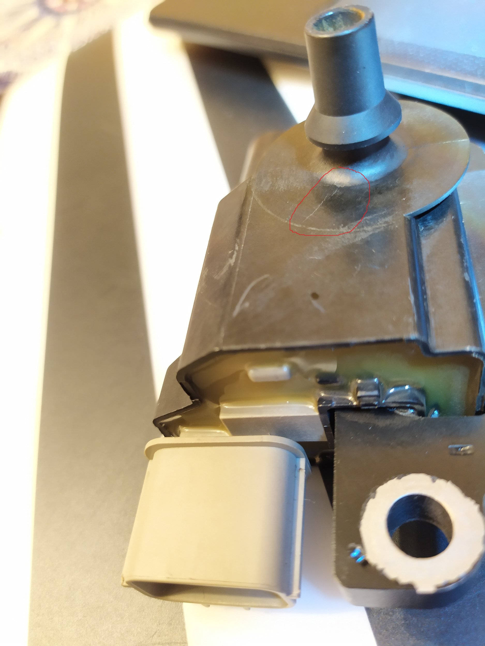

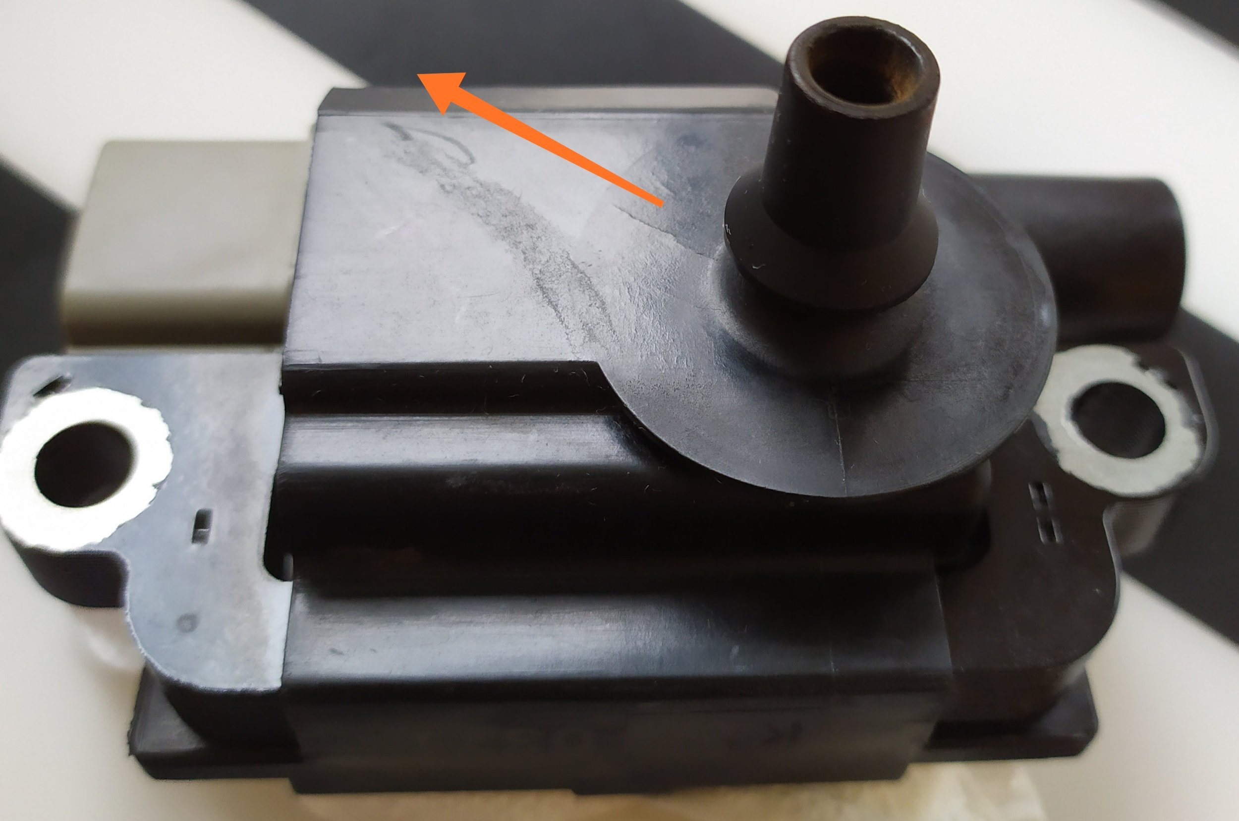

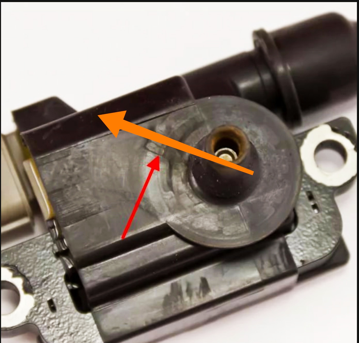

Сегодня сдохла катушка . Машинка 2 раза как будто бы троила(двоила), большая потеря мощности, но проходило при разгоне и все цилиндры работали, на 3 раз мощность не восстановилась и пришлось лезть в двигатель. Сдохшая катушка диагностируется очень просто, на заведенном двигателе отсоединяем низковольтный клемник и сморим на поведение двигателя, если глохнет, то значит мы отключили рабочюю катушку , если продолжает также работать , то значит мы отключили дохлую катушку. Заменил на Masuma MIC-701. Едем дальше.[DOUBLEPOST=1562533190,1562531479][/DOUBLEPOST]При осмотре сдохшей катушки, нашел на ней только микротрещину в области высоковольтного выхода. Катушка оригинал Denso. Пробег 107т.к.
Видать к этому времени пластик, из которого отлит корпус разрушается, что в дальнейшем приводит к пробою и выходу из строя катушки зажигания.
