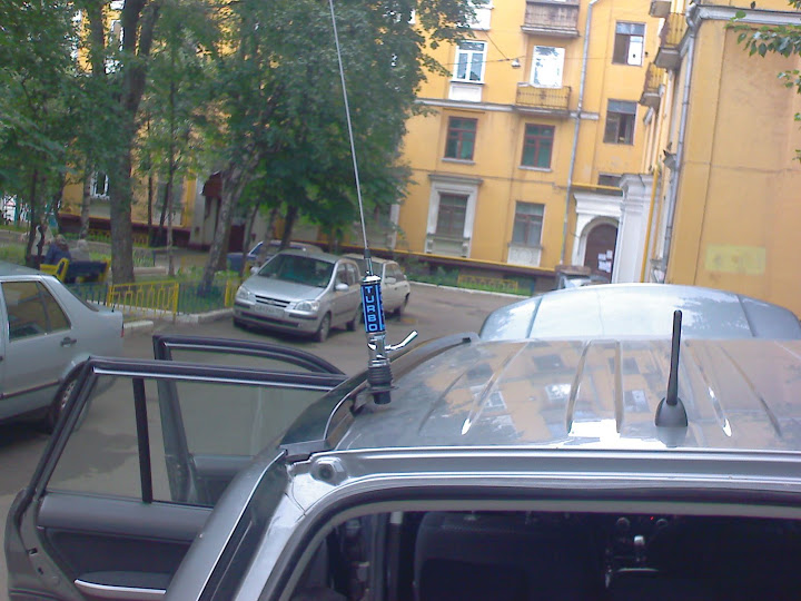

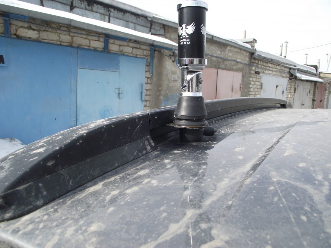

Я тоже так хотел, но побоялся, что повредит крышу. Нагородил рейлинг фотки где-то в начале этой темы. Уже почти 3 года только радуюсь, только краска аэрозольная полное дерьмо. Потускнела быстро и теперь пытается облупляться. Собираюсь в это лето снять еще покрасить. Но я юзаю и по трассе и по городу у нас в городе даже два авторадио клуба.

еще смотрю почти все кто ставит антенны на рейлинг, у них она сворачивается почему то поперек! почему?
Рейлинг под углом стоит а не горизонтально. Если это не учесть и не сделать поперек, то надо либо кронштейн гнуть либо антенна в бок торчать будет.

вот так у меня будет

Видишь антенна вбок торчит не вертикально. Надо немного кронштейн согнуть.
