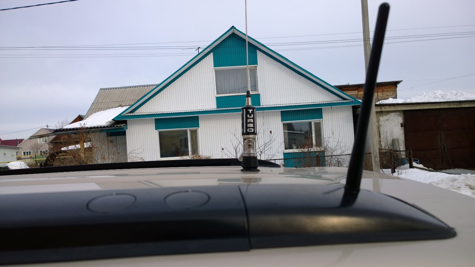

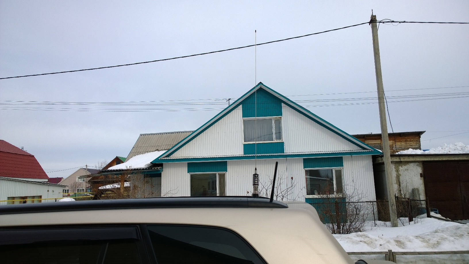

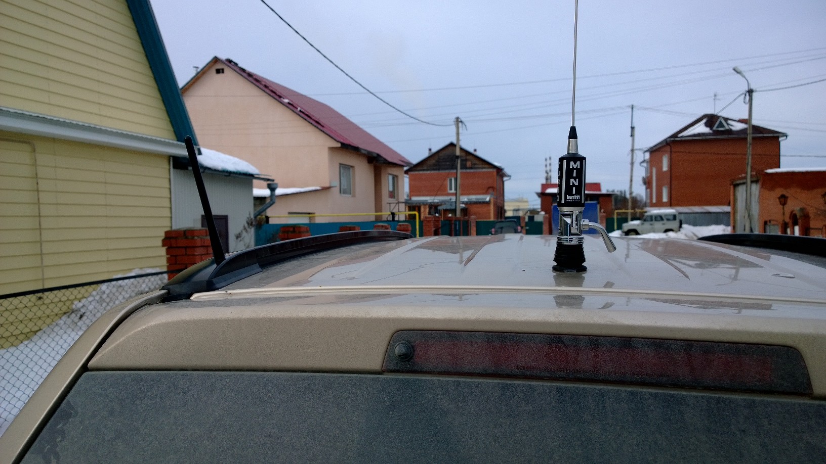

поставил короче.:)

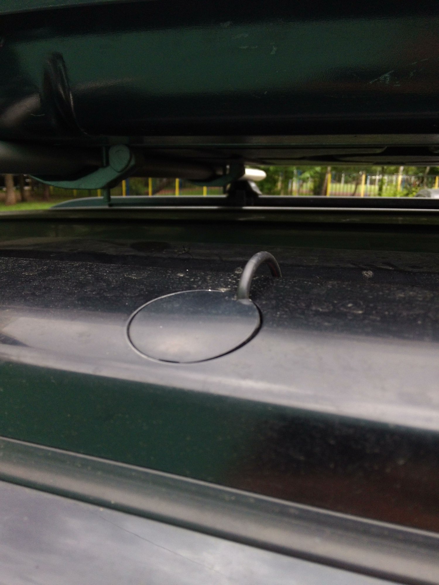

от антенны от мафона не захотел отказываться, и поэтому замутил такое:

Все очень просто. на штыре от нашей антенки отрезаем резинку, чтобы болтик торчал. снимаем рейлинг вместе с пластиковой штукой. сверлим дырочку, вставляем штырь, находим подходящую гаечку, прикручиваем один конец провода. кидаем его под обшивку и болтиком прикручиваем к тому месту на основании антенны где должен быть штырь.)))
Сонатик
15 Январь 2013
786
ХМАО
Сузука-Витара
замерил КСВ в 15С подогнали штырем к 1,3. дальше тока катушку резать! я не стал 1,3 хватит.

короче опробовал я эту антеннку на трассе и в Екатеринбурге.
туда ехал с вектором 27 обычным. хорошая станция но не моя.
там я купил себе TTI 551 (тоже понравилась) антенка работает отлично, по трассе если дальнобои не "затягиваются" км 20-25 принимает км 15 передает точно.
в городе тоже отлично. с такой длинной считаю данную антеннку нормой.

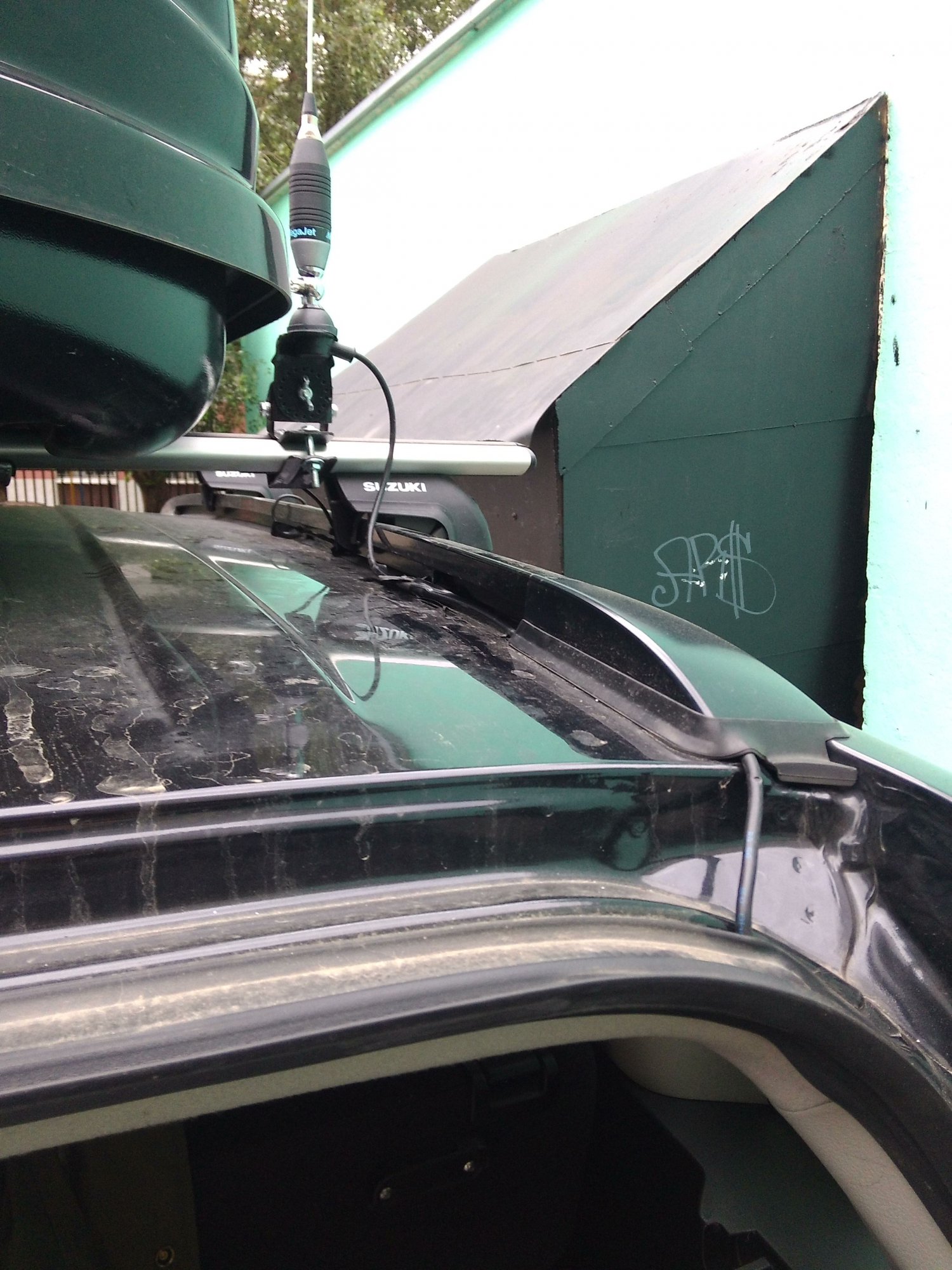

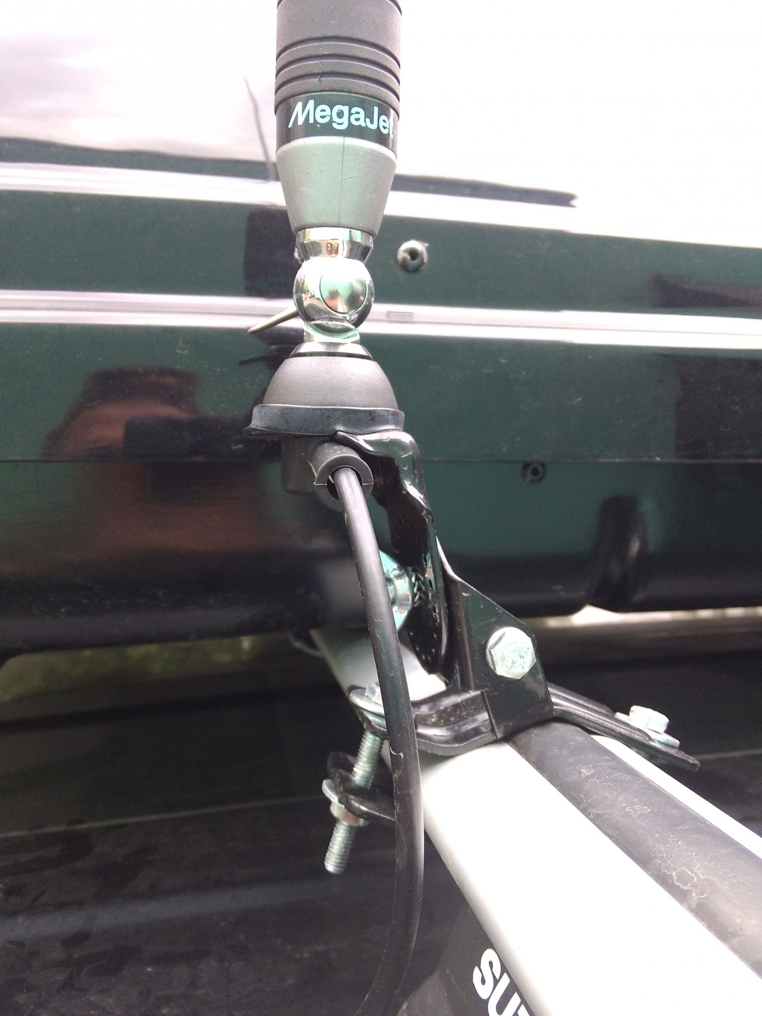

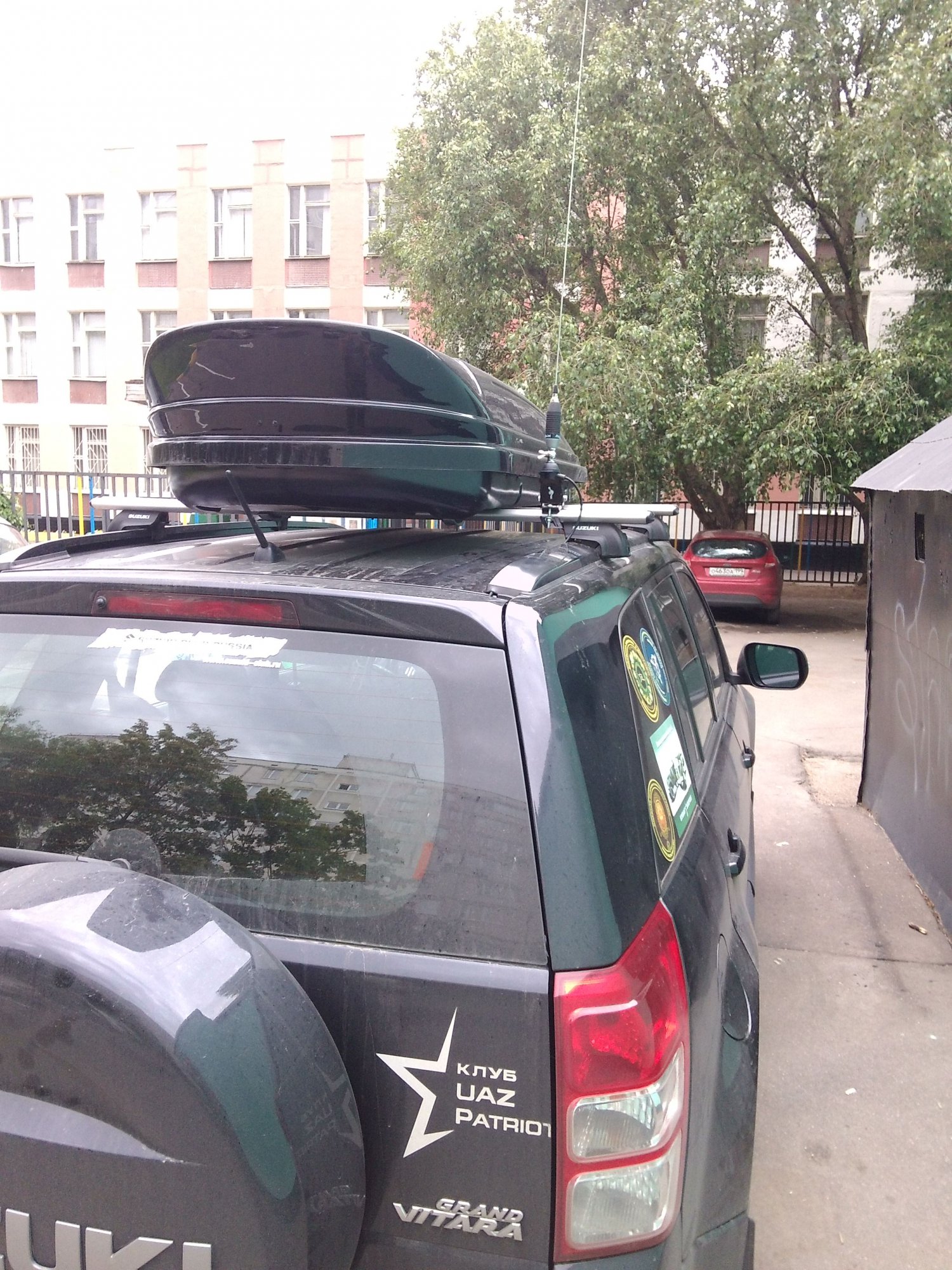

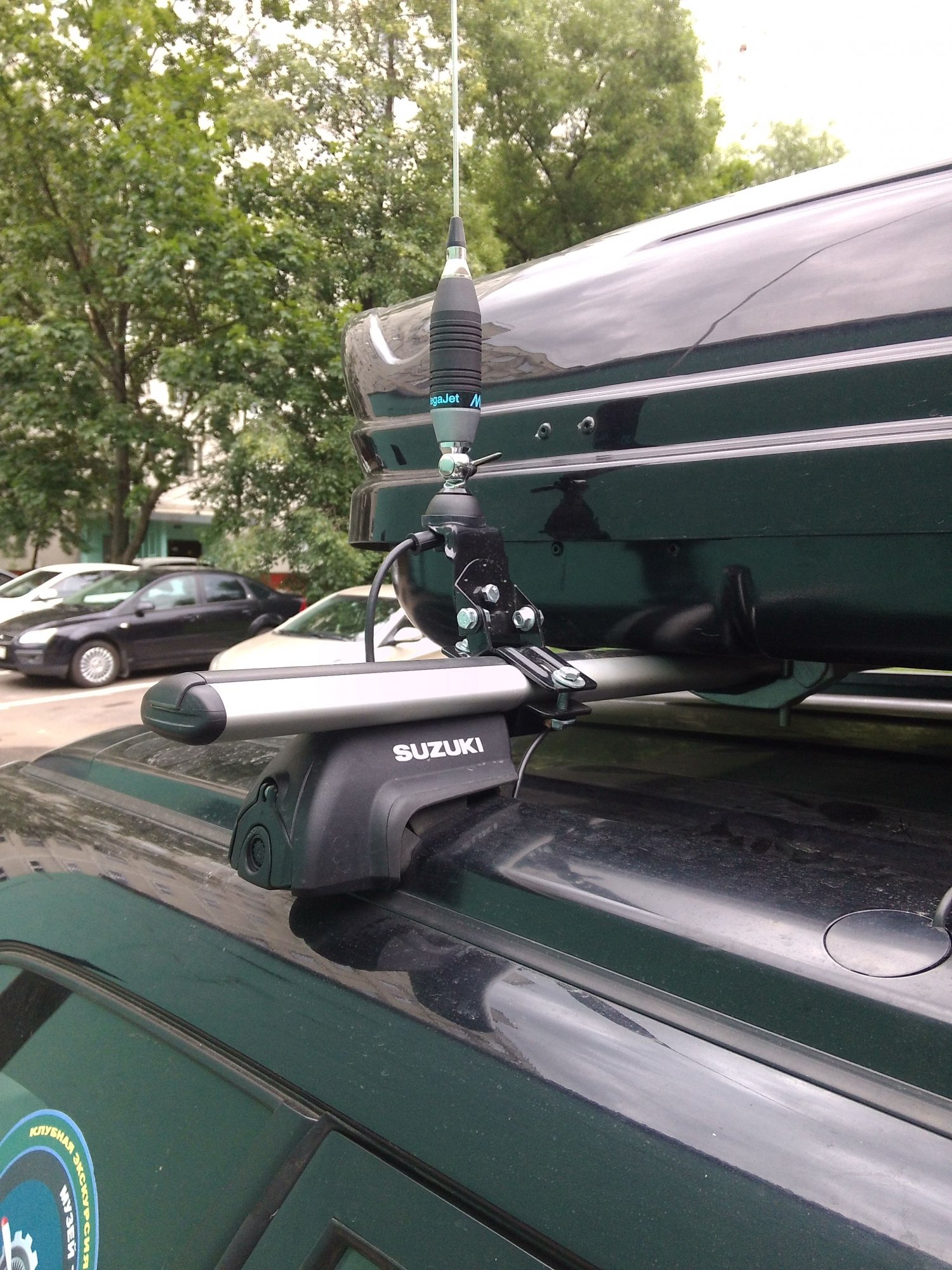

Поделитесь информацией если кто-то озадачивался установкой си би рации на 5 дверку. Сейчас приобрел себе комплект с магнитной антенной. Но вроде как магнитка не очень хорошо работает по сравнению с «постоянной» и провод от неё в салоне болтается, и снимать/одевать её постоянно приходится.
В общем подскажите как лучше сделать.
Реакции: eug314
growler
22 Апрель 2014
5,168
888
лен. обл.
SGV 2.4 BMW 320

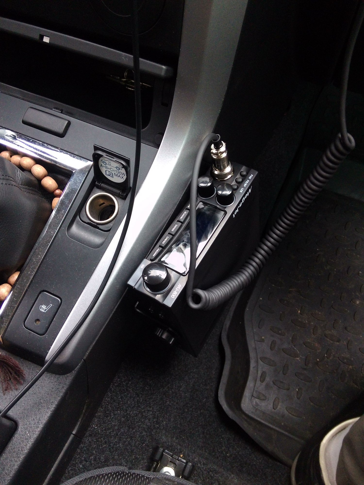

:mda:у меня установлена в вещевой ящик, расположенный внизу, центральной консоли, т.е. при необходимости его можно закрыть крышкой ящика :help:, антенна, расположена на левом рейлинге, :read:
