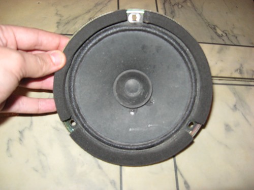

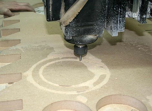

Ну вот не долго думая я всё же решился кардинально заняться качеством звука в своей машине! Т.К. я долгое время проработал мастером-установщиком автозвука я решил поменять для начала хоть сами колонки! Вскрыв обшивку дверей я обнаружил, что вместо шумоизоляции под ней натянут лист полиэтилена а сами колонки представляют собой нечто иное, как колонки производства Clarion С диффузором из пропитанной бумаги штампованной корзиной с маленьким магнитиком, к тому же произведены в Китае

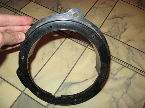

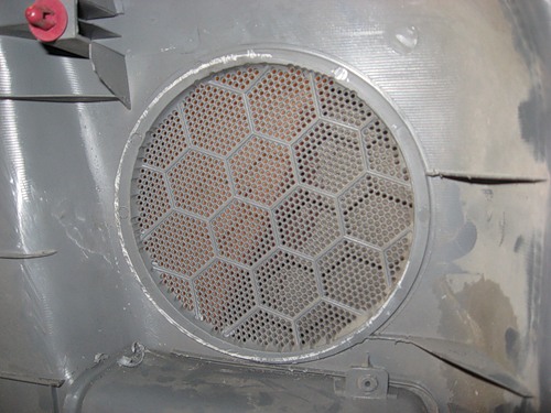

Всё это чудо установлено на штатный подиум из гулкого пластика
Т.к. в моей машине даже не установлены пищалки звук был ужасный! Напоминает звучание русских телевизоров 90-х годов(((

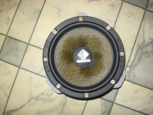

Выбрав на замену достойную акустику немецкого производства под маркой Helix размером 16.5 я начал изготовление подиумов! В качестве материала была выбрана фанера в 12 мм произведённая ещё в советском союзе(это не то, что сейчас фанера вся расклеивается как будто вовсе клей не добавляли)! Сняв размеры со штатных подиумов и прикинув место в двери и обшивке были установлены размеры, за которые нельзя вылезать! Разметив на фанере нужные размеры при помощи старых подиумов линейке и циркуля были начерчены 12 окружностей! На каждую дверь требовалось по три кольца! При помощи электролобзика и тонкой пилки для фигурного выпиливания были изготовлены начальные заготовки

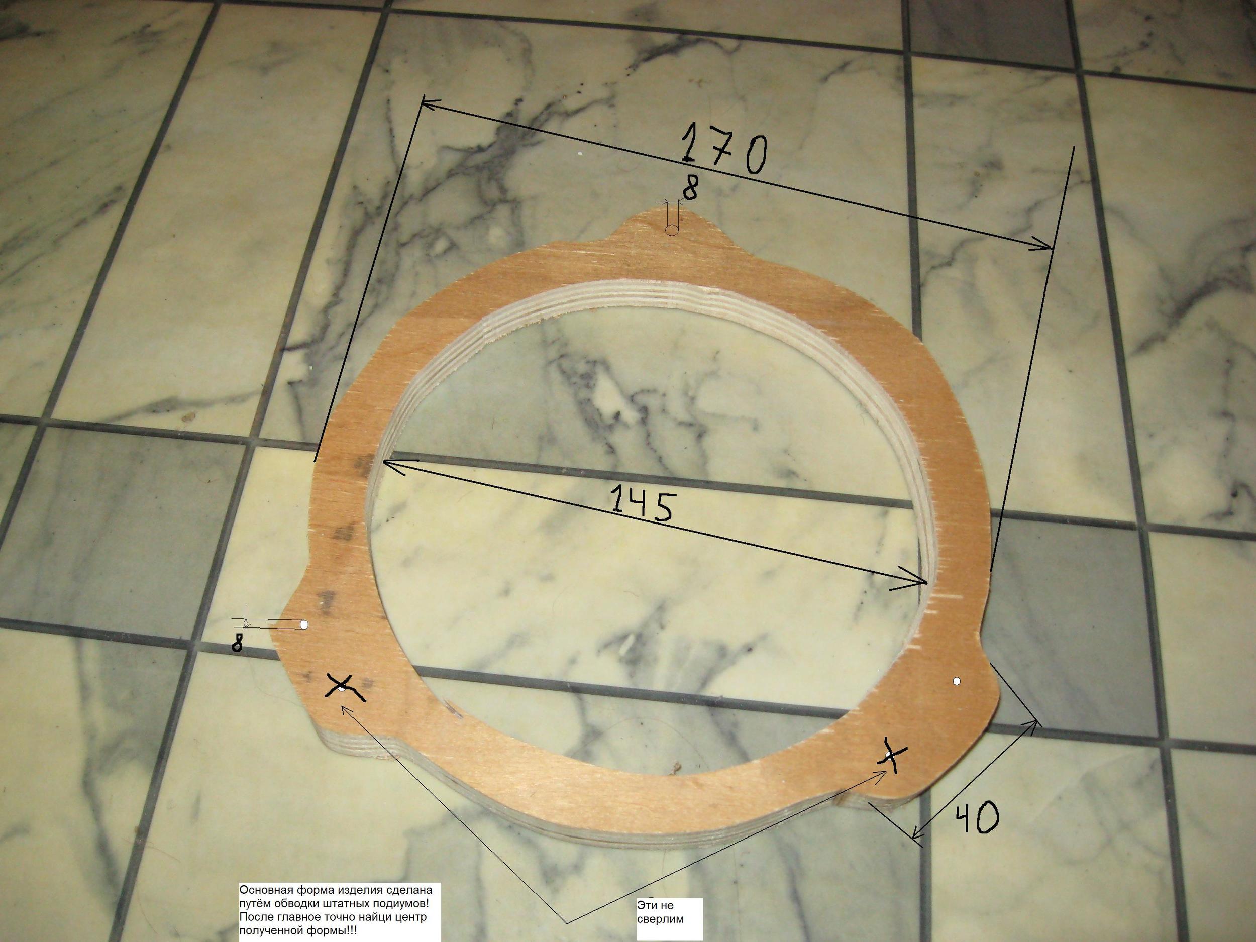

Затем мы соединяем все три кольца в едино при помощи склеивания ПВА и скручивания саморезами с двух сторон! Перед скручиванием сверлим маленькое отверстие и вворачиваем саморезы по гипсокартону!
Затем всю заготовку обтачиваем напильником для получение ровной формы и высверливаем отверстия под крепёж в крепёжных ушках! После чего только остаётся обработать наш подиум резино-битумной мастикой для уменьшения общей гулкости изделия!
После чего наши подиумы готовы!:thumbsup:

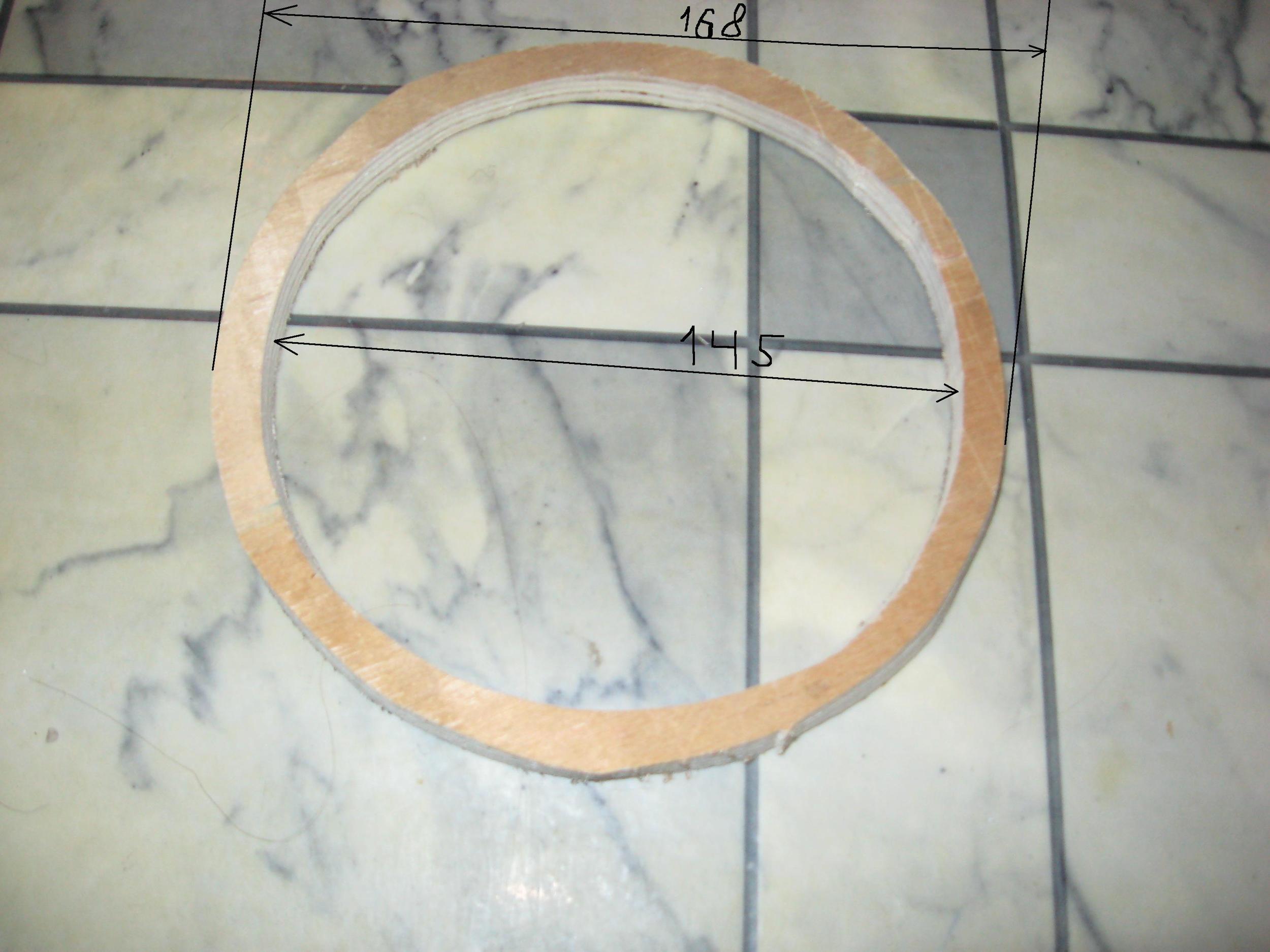

Маленькое приложение в виде схематичного рисунка наших подиумов по заказу трудящихся)))

Ещё бы чертёжик данного изделия в студию...и было бы совсем отлично!!!!:thumbsup:

Я просто думал что там и так всё просто, но по требованию обязательно будет сделан чертёж!!!;)

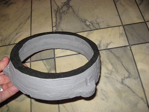

Ну вот как и договаривались продолжаем!

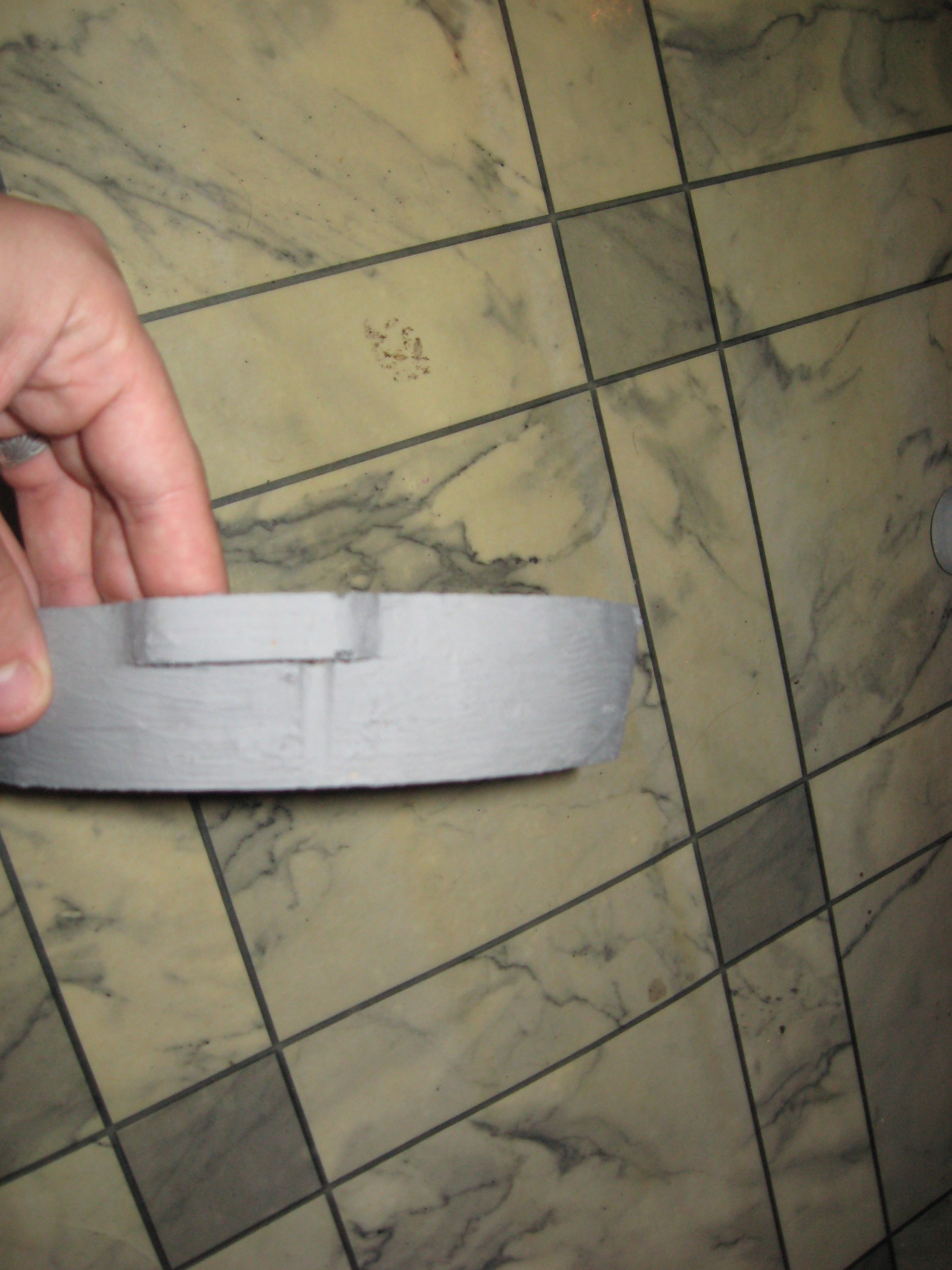

Начнём с нашего прошлого изделия! Поступили жалобы, мол для такого бюджета, всё должно быть ровнее и лучше!
Ну скажите, чё тут не ровно? Не я не спорю, что с помощью микрометра можно найти неровности, но не более того! А нужна ли такая точность? Явный ответ нет! Вы ещё не видели, какие подиумы в магазинах продаются, обклеенные карпетом! Там всё ещё хуже, но спасает шпатлёвка на основе стекловолокна!

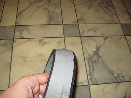

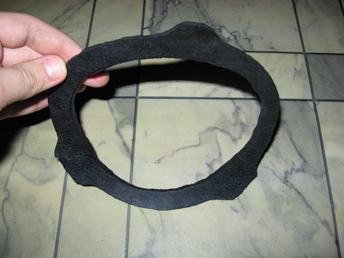

Перейдём к следующему шагу! Под самой колонкой должно быть резиновое кольцо! Берём тонкую резину (1мм) накладываем на неё наш подиум обводим с двух сторон и вырезаем! Получаем кольцо под колонку!
Затем приклеиваем кольцо к подиуму при помощи "Момент"а! Шкурим обе поверхности! На обе поверхности наносим клей и даём подсохнуть! Затем прикладываем друг к другу и сильно придавливаем! Держим около минуты!

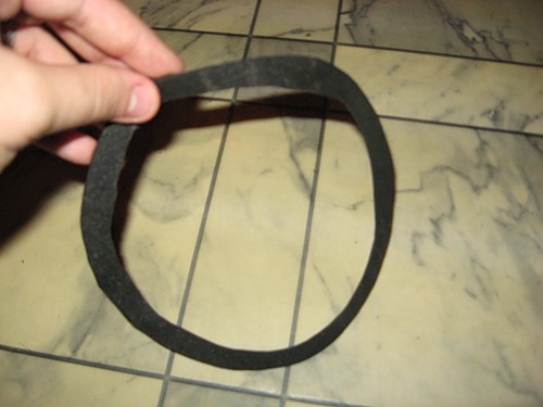

Далее переходим к изготовлению нижнего кольца! Нижнее кольцо лучше делать из резины потолще! В моём распоряжении был лист резины в 4мм! Опять же прикладываем подиум обводим с двух сторон и вырезаем наше кольцо с ушками! Честное слово, чуть не ох..ел пока вырезал все четыре кольца из этой толстой резины! Две пары ножниц затупил)))
Затем как и выше стоящем пункте приклеиваем кольцо к подиуму с помощью "Момент"а! Можно использовать и другой клей, но главное, что бы после затвердевания он не становился жёстким! Подойдут все клеи на резино-полимерной основе!

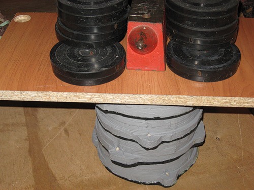

Получаем готовое изделие! После чего остаётся просверлить крепёжные отверстия самих подиумов(в резине)! И прикрутить колонки к подиуму!
Данной конструкции надо дать подсохнуть под гнётом! Для увеличения прочности общей конструкции!
Вот теперь осталось только потеплеть, что бы можно было устанавливать всё в машину)));)

Считай всё готово для установки наших подиумов! Шумоизоляция производится медленно, но верно! Скоро будет полная прокладка кабелей! С начало был вариант вырезать штатные решётки из обшивки и установить от колонок! Но так как в этой машине всё, касаемое звука не стандартно, то решётки(грили) от акустик 16.5 не подошли! Или подходили с накладкой на саму обшивку,что не совсем корректно смотрится! В наличии были грили от 13-й акустики! Которые в принципе подходили, но сложно решался вопрос с крепление! В итоги я решил оставить штатные решётки на месте! Первый раз на своей практике, благо зернистость решёток хорошая! Теперь нас останавливает сама обшивка! Дело в том, что там, где стояли штатные колонки на самой обшивки имеется полукольцо, которое входило в штатную колонку(её обод)!
Это полукольцо может повредить подвес нашей колонки! Для этого берём строительный нож и удаляем сиё кольцо за ненадобностью! Получаем что то вроде того

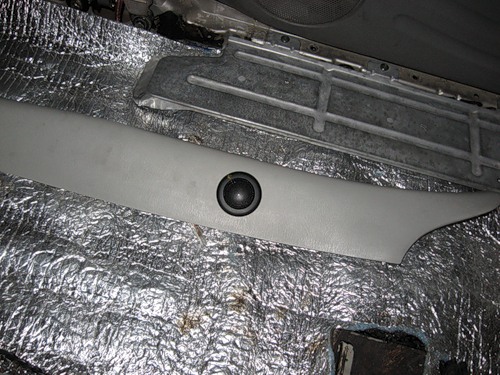

Вот мы добрались до ВЧ-динамиков в нашем звуке! Спереди ВЧ мы врезаем в обшивку передней стойки! Для этого выбираем нужное нам место! В нашем случае ВЧ-динамики имеют шёлковый купол, который лучше всего играет с отражением от лобового стекла! Берём коронку на 45! Вырезаем отверстие и устанавливаем пищи методом "заподлицо"! Имеем такую картинку:
