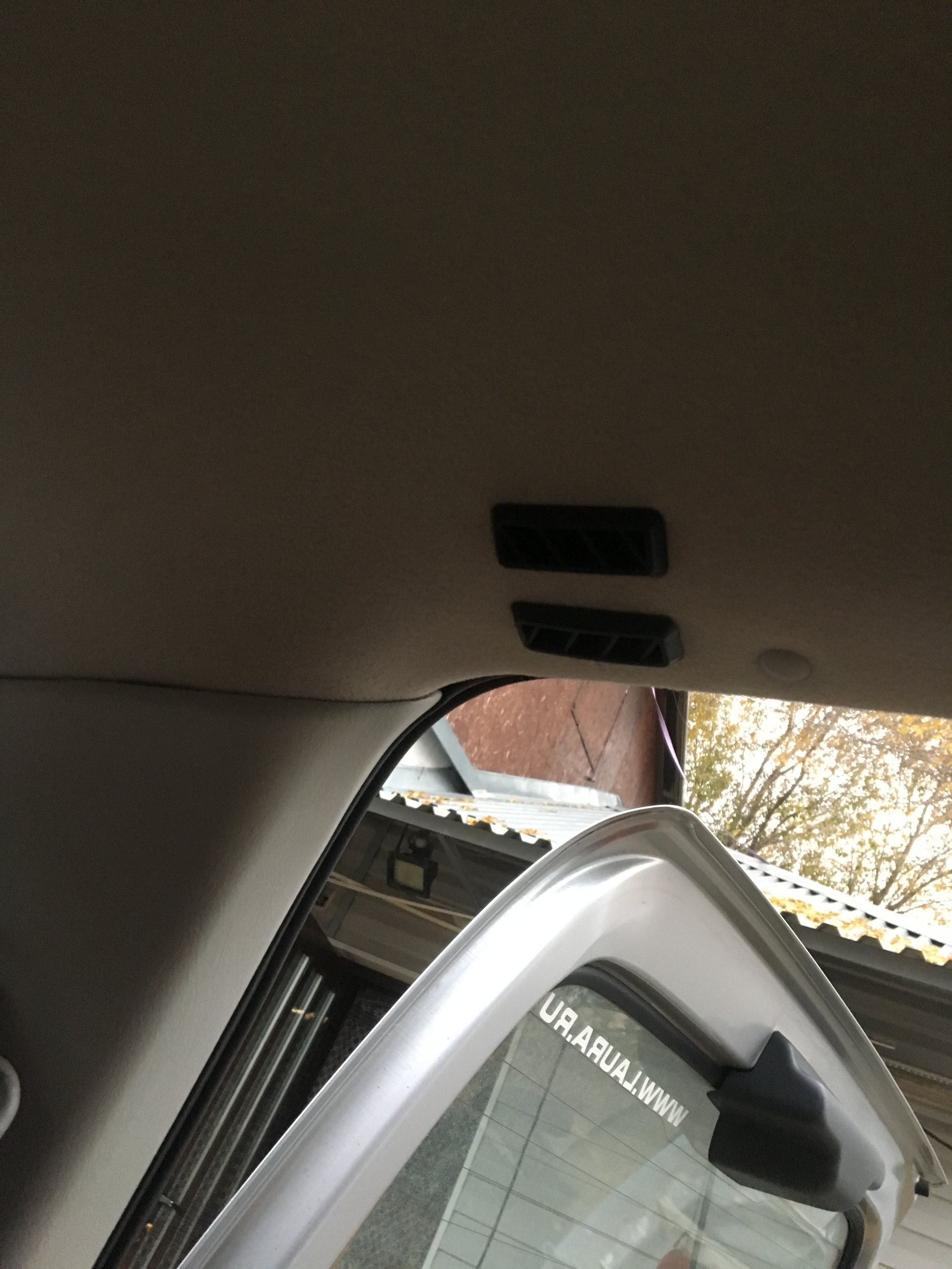

Не под обшивку. Там полости соединяющиеся с вентиляционным клапаном салона.

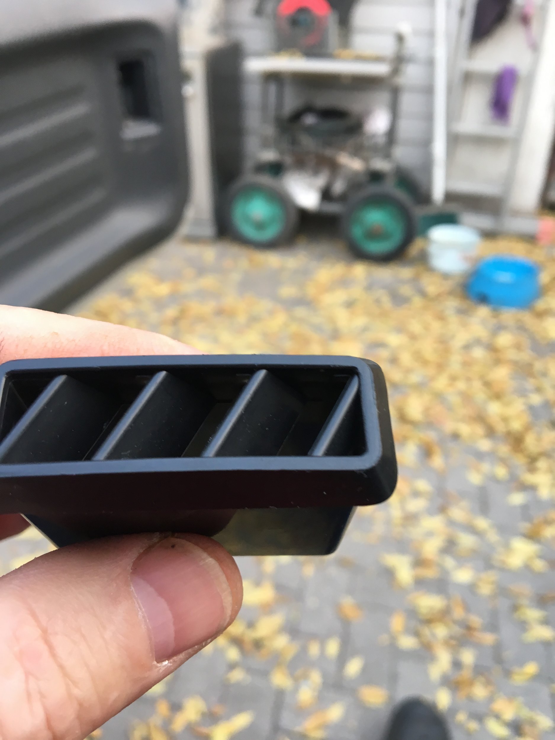

...Нету там таких полостей. Снимите обшивку крыши, всё станет ясно.
Полостей там нет? Да ладно!

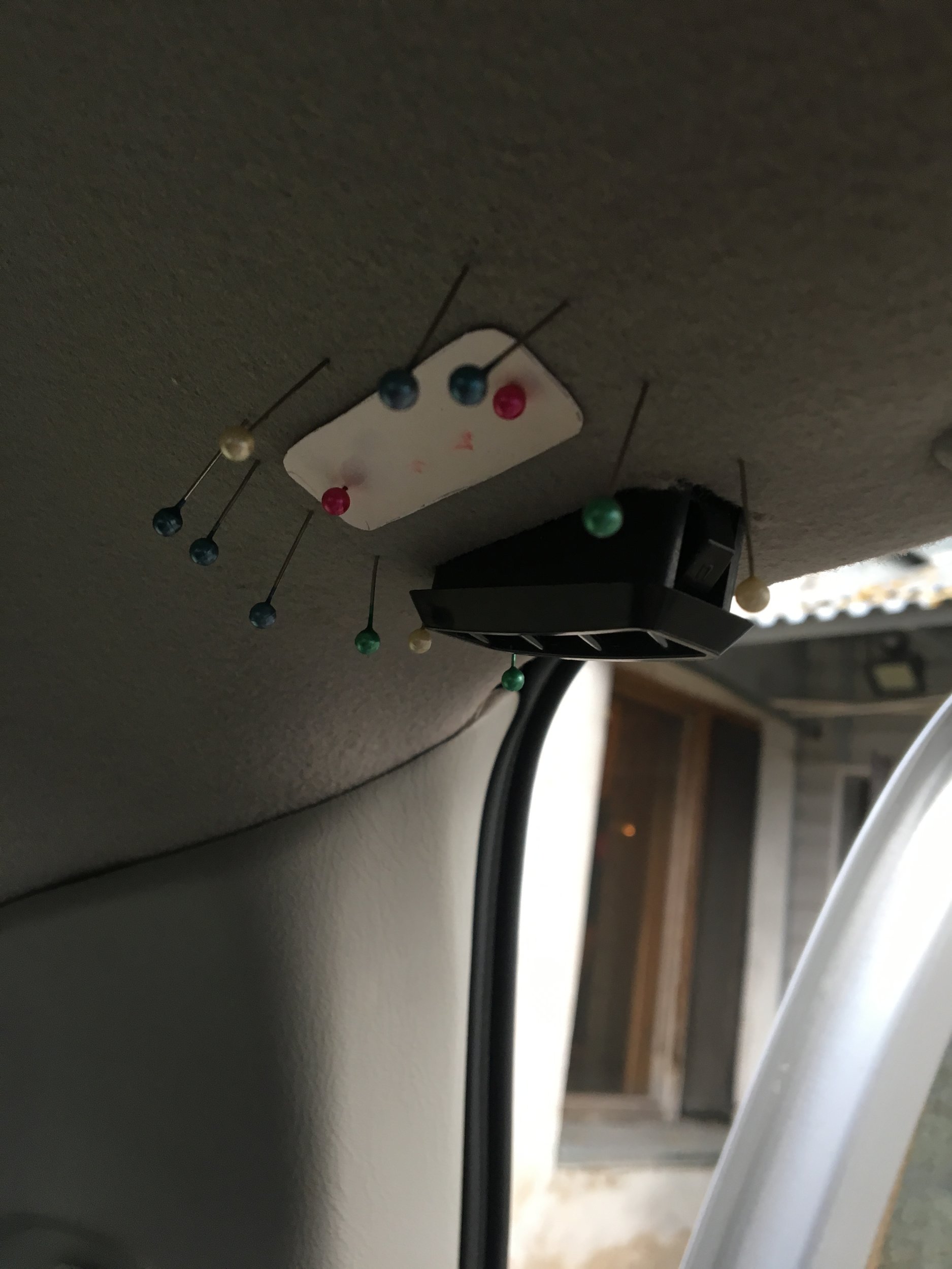

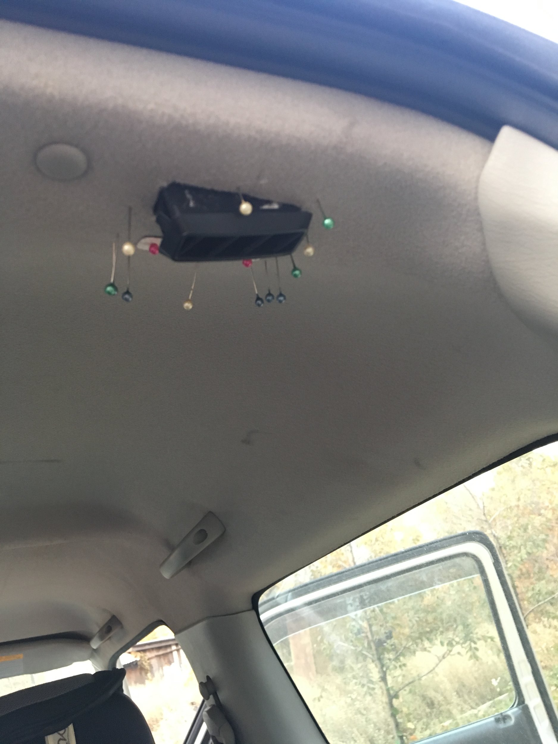

Вот я сегодня снял обшивку крыши.
Левая сторона:
Правая сторона:
Вид на заднюю часть салона от левой двери:
Так что по сути - верхняя и нижняя части кузова являются сплошными полостями, причем эти полости напрямую сообщаются с пресловутым вентклапаном (за задним бампером слева), а учитывая, что в салоне ВООБЩЕ НЕТ НИ ЕДИНОГО ДЕФЛЕКТОРА выпуска воздуха - не воспользоваться таким конструктивом просто грех!

Посмотри внимательно на заднюю часть крыши, она не сообщается с боковой, там перегородки.
