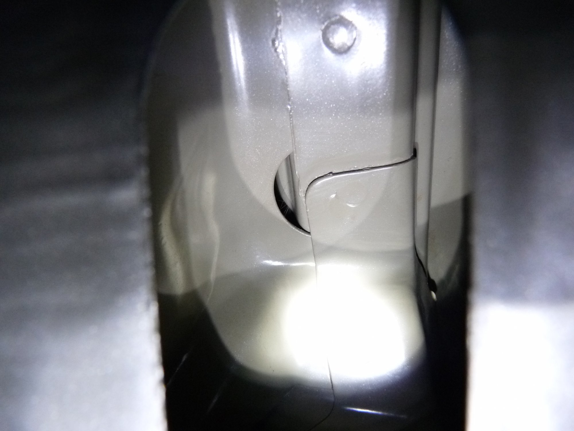

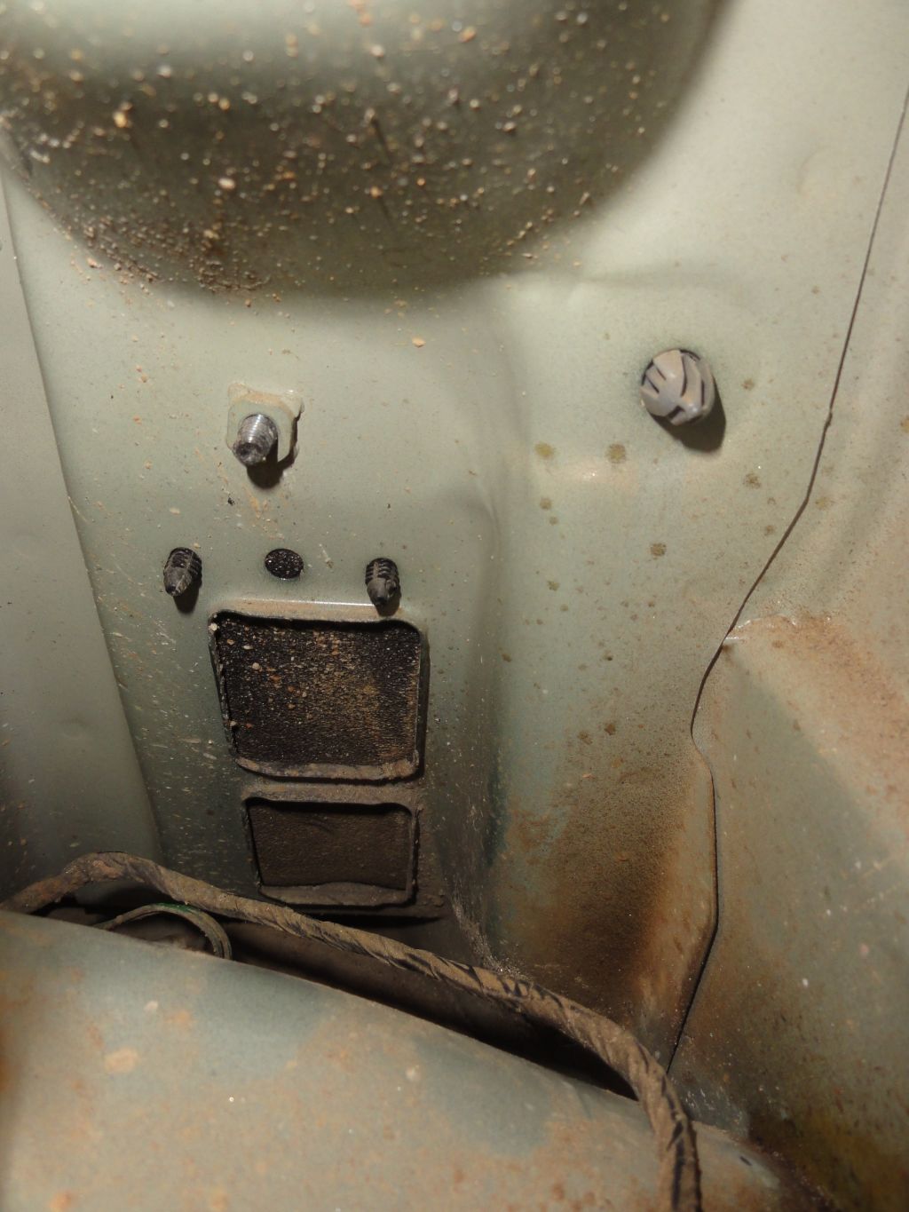

Позвольте внести и мои три копейки в эту интересную тему. Стекло заднее и боковые у меня никогда не обмерзали, с трудом нахожу кнопку обогрева заднего стекла, однако захотелось сделать шумо-теплоизоляцию, потому что зимой в машинке прохладновато. Снял всю облицовку, закатал и начал смотреть, где уходит из салона воздух. А уходит он в клапан только через щели для левых ремней безопасности, а у тех, кто установил динамики между передними и задними сиденьями и оторвал для этого заглушку в левой обшивке, ещё и там. Сам клапан — это две дырки 5 × 4 см каждая, закрытые резинкой с поролоном. Машинке 9 лет, но выглядит, как новый. Посмотрел внимательно каналы для прохода воздуха к клапану. Прямой и широкий канал от отверстия для динамика, от щелей ремней безопасности (переднего и заднего) и от левой задней прямоугольной пластмассовой заглушки, если её снять. От передней проход затруднён. Силовой короб над задней дверью, куда несколько человек проделали вентиляционные отверстия, практически с клапаном не соединяется. Отверстие крохотное, полумесяцем, по хорде около 15 мм, на фото видно
