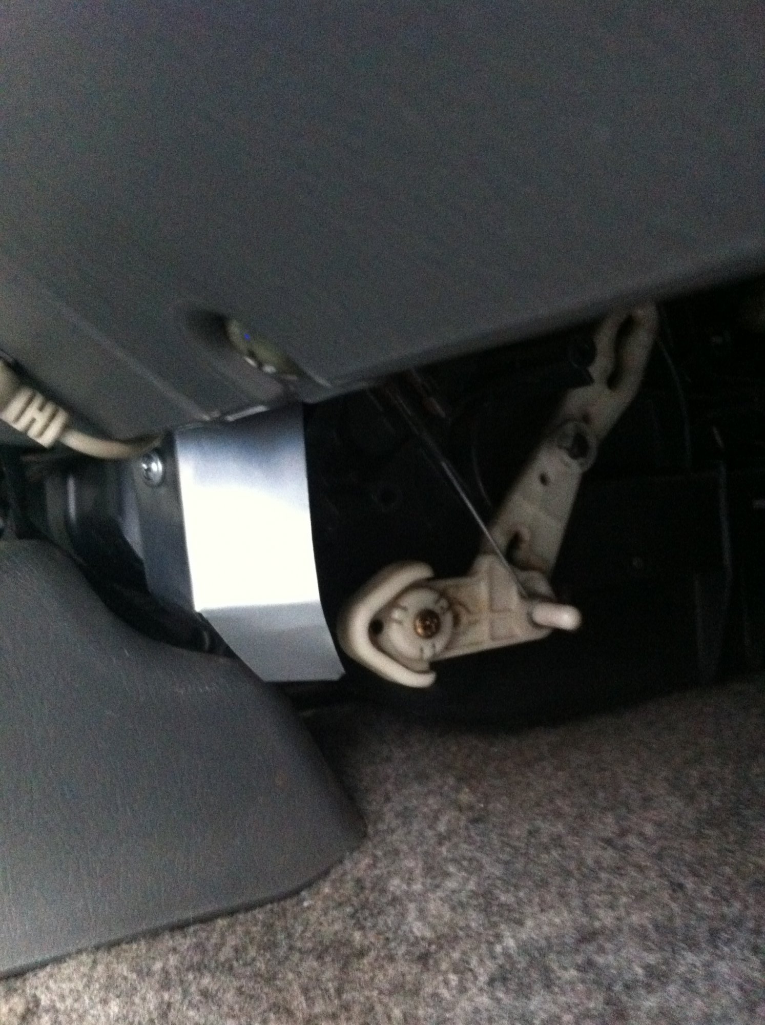

dudulya, про дефлектор в ноги можно подробнее? Чет я как-то пропустил это)

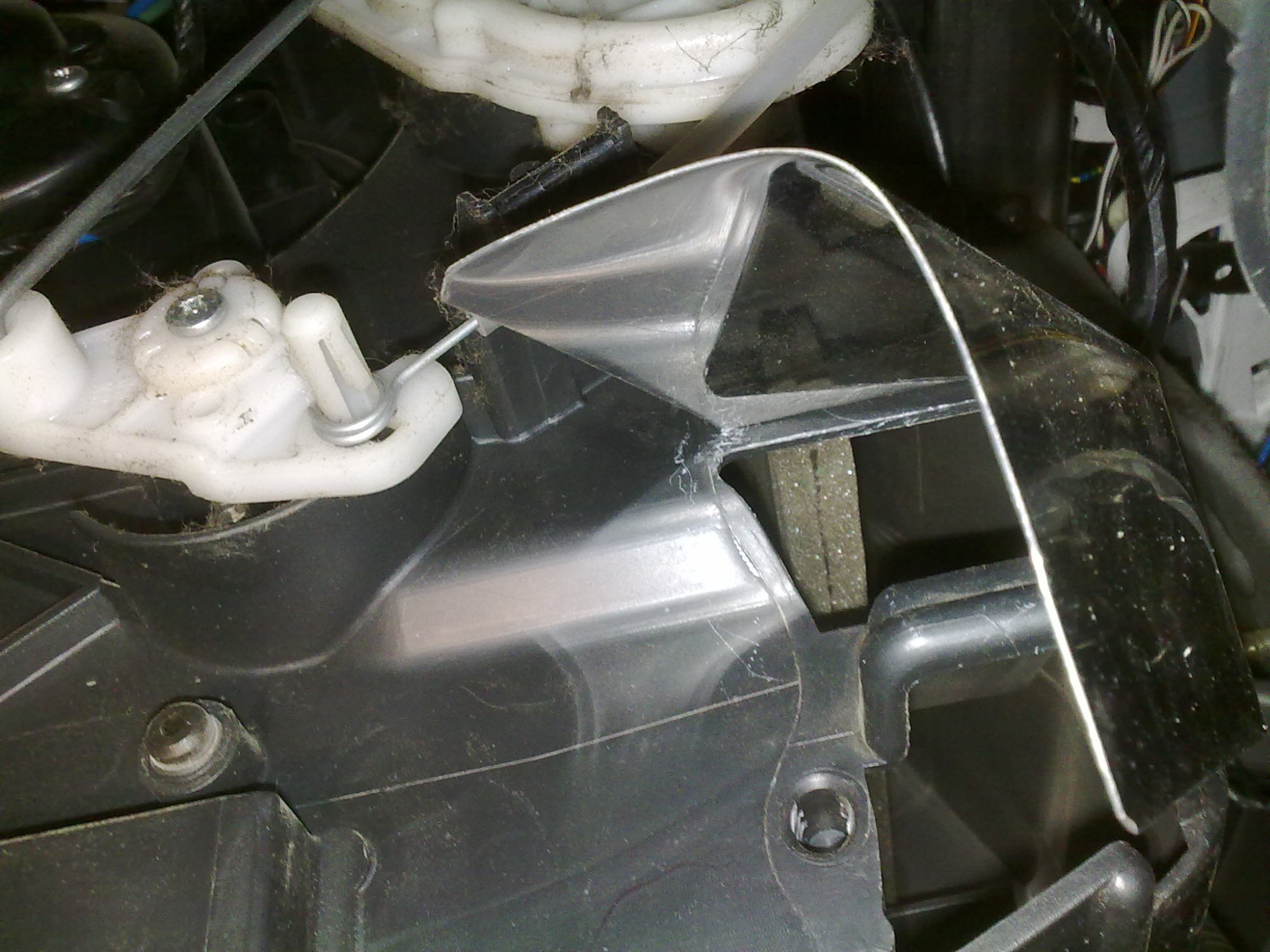

Сфотографирую, но завтра. Тогда и вопросы, думаю, отпадут. Но всё это было уже сфотографировано и выложено. А на словах: кусок жести примерно 100 х 100 мм, ножницы по металлу, плоскогубцы, дрель, мысль о мёрзнущих ногах и 20 минут времени, вот и всё.

dudulya, будем очень благодарны за фото. А то где их щаз тут искать в 33х страницах)

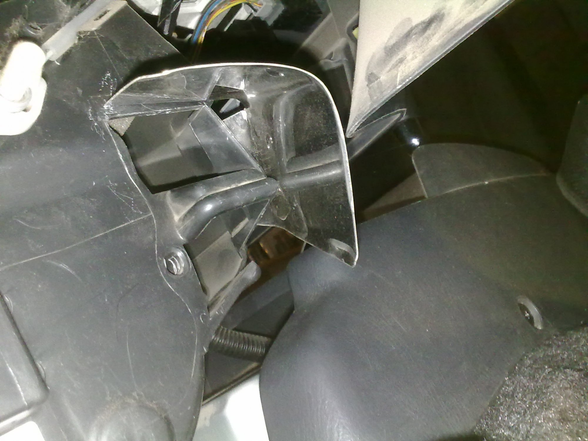

Это если в ноги только направить, то да. норм, а если стекло-ноги то левая мерзнет, у меня тоже японец и так..[DOUBLEPOST=1415063682,1415060064][/DOUBLEPOST]Сегодня соорудил себе тоже такую приспособу, залез, посмотрел, вырезал из канистры пластину, по месту подогнул, подрезал, шилом в площадке проковырял отверстие и притянул саморезом, вечером покажу что получилось..
Обещал фото --- вот оно. Может, не очень видно, жестянка - это кусок полированной нержавейки, отражает сильно. Привинтил на один саморез со сверлом, де
ржится.
14,095
Никто не смотрел в моей подписи ссылку jimny.photoaz.ru ?
Точнее - http://jimny.photoaz.ru/klimat.htm
Теперь такой кайф в ногах, что представить трудно как без этого можно ездить ))) ))))

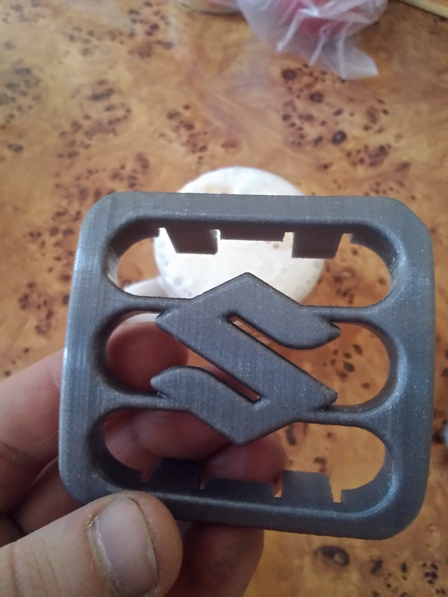

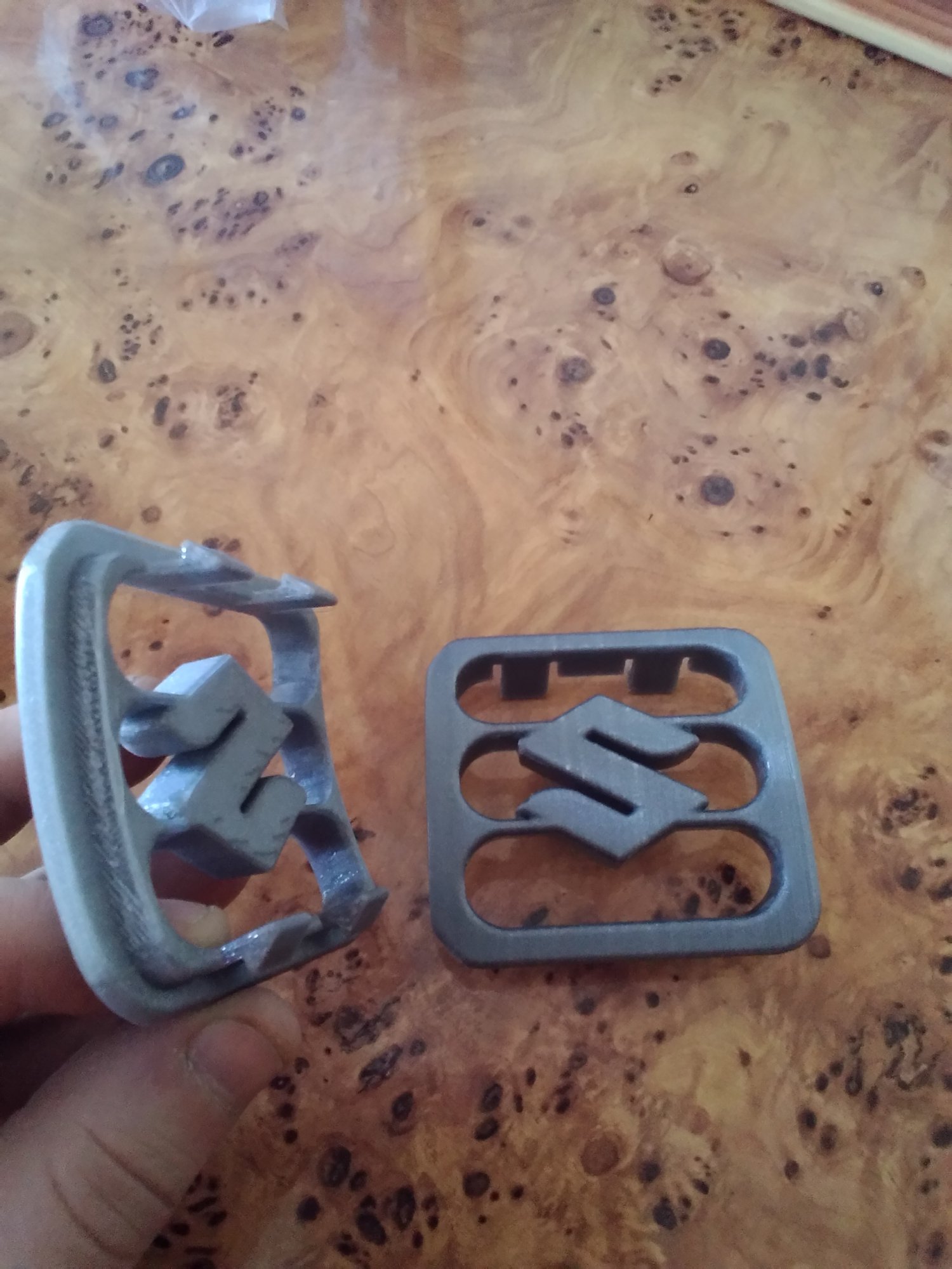

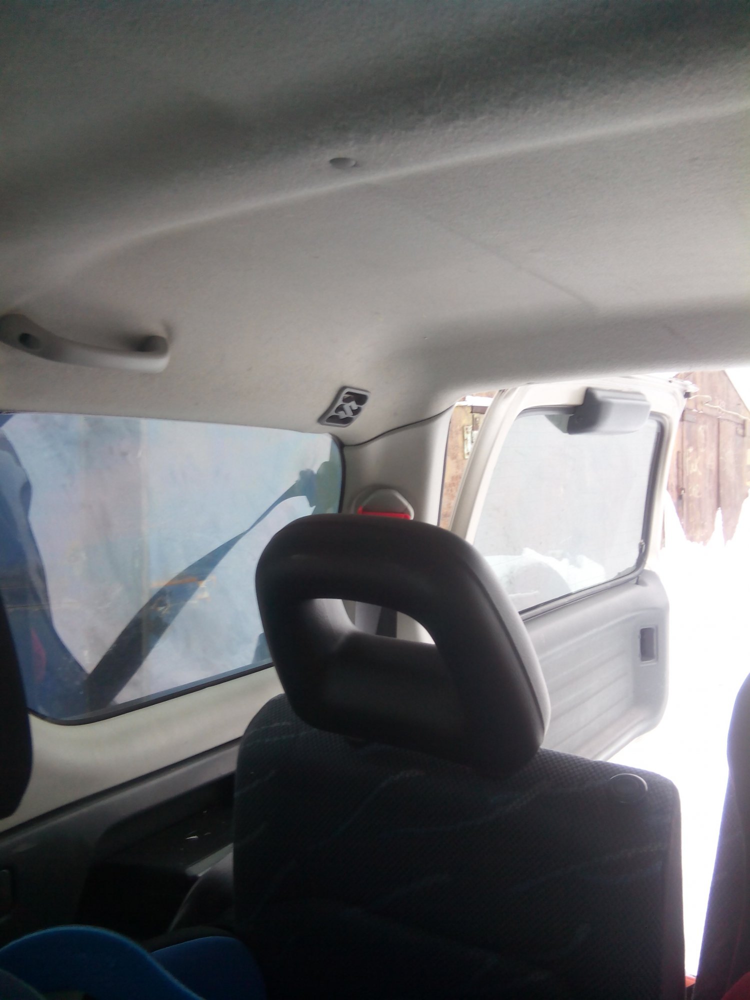

Небольшой фотоотчет по улучшению вентиляции (начальный вариант, резка потолка).
По размерам нижних заглушек были сделаны варианты решеток с ребрами, для того, чтобы груз в багажнике не затыкал вентиляционные отверстия.
Также, сделал вырезы в потолке по контуру железного короба, замерил образовавшееся окно и подогнал требуемую кривизну. По полученным размерам получилось примерно следующее.
Распечатка полученных моделей на 3D принтере
Результат:
Очистка от поддержек/основания:
Покраска верхних решеток, цвет RAL 7039, акриловой краской, по идее, надо было бы подшкурить и навести лоск, но пока оставил, как есть:
Установка в вырезанные отверстия:
Установка нижних решеток, материал черный, поэтому оставил без обработки, в глаза не бросается:
Для эстетов и адептов марки был сделан еще один вариант верхней решетки, но я его печатать не стал, поскольку надо было бы лого красить отдельно, но не имею ни краски нужного цвета, ни опыта. :umnik:
Модели в формате *.STL в присоединенном файле.
Спасибо за внимание.:yes3:

Сегодня забрал решеточки теперь осталось узнать куда будет уходить воздух проходящий через их. Вот фото отдал по 700 за каждую.

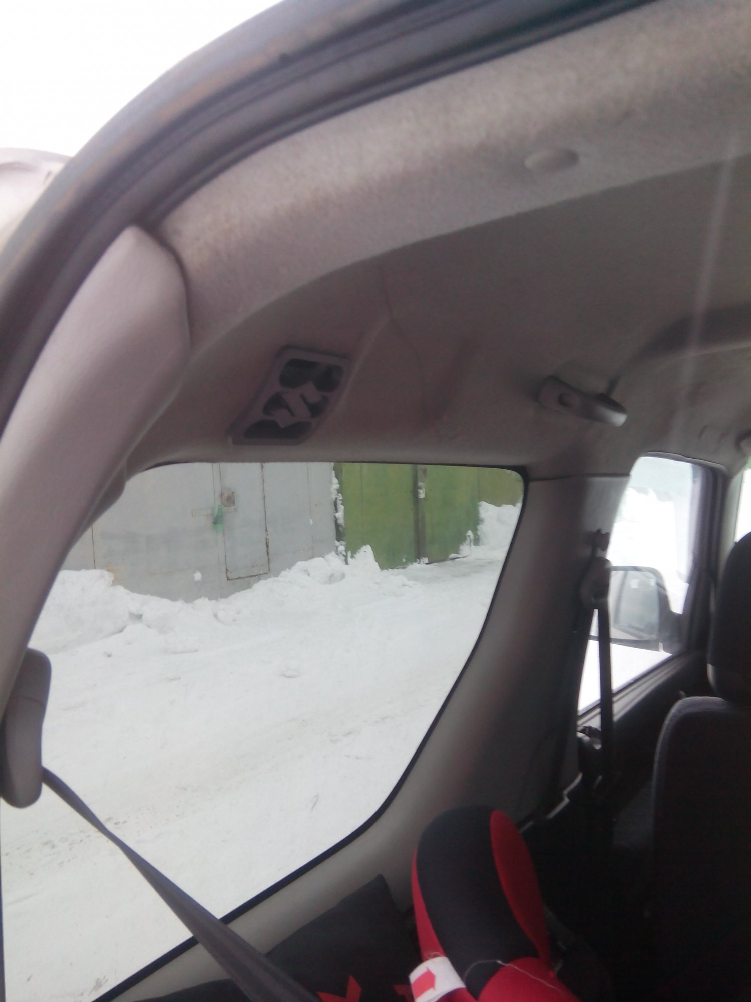

Выбора не было в одном месте только делают .так у вас наверное по дешевле делают.[DOUBLEPOST=1456710685,1456710301][/DOUBLEPOST]Kwagga, на сколько вентиляция салона улучшилась?[DOUBLEPOST=1456907198][/DOUBLEPOST]Вот фото.
14,095
Более менее улучшается вентиляция при апгрейде по системе Тимоши, и ещё лучше, как я довёл это дело до полного абзаца! ))) Но и то, это работает только на ходу, но работает! Для реального прогресса, надо на заднюю дверь, с моей тимошинообразной системой, ставить вентиль электрической с хорошей тягой. Что-нибудь на 6 тысяч оборотов. Тогда будет эффект получше. А изготовление дырок под обшивку кроме дополнительной загонки влаги внутрь, как мне думается, более ничего не даст. Может я ошибаюсь. Просто те клапана резиновые в левом крыле, вряд ли у кого работают, особенно если машина давно из магазина ))))
14,095
Два года как из магазина
Везёт! Но это поправимо )))
Тоже немного потеет, но не критично, обогреватель стекла очень быстро разгоняет "пот" )))
Правда сегодня ночью, вся вентиляция почти отказала, хотя, возможно, без неё, совсем бы кирдык настал!
Сегодня ночью на МКАДе, да и в остальных местах, был полный апокалипсис! Я в этом поучаствовал! ))) Поседел до конца похоже ))))
И убедился, что вентиляция ещё и от входного отверстия сильно зависит, особенно в снег сильный.
Но выходной вентилятор какой-то точно не помешает, особенно в такие критические моменты, типа сегодняшнего. В такие моменты самое страшное с недовентиляцией ехать!
