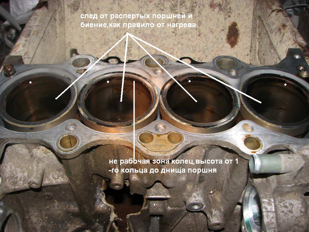

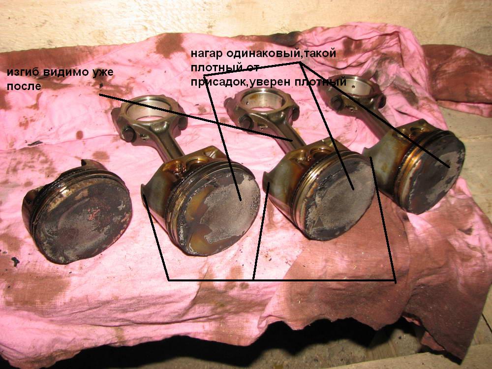

Вот получил отзыв специалиста, забравшего у меня мой битый блок двигателя:
По мотору однозначно гидроудар,постоянный перегрев поршней - гидроудар.
- высота хода поршня на одном горшке ниже 3-х, и произошло не сразу (след от колец, рабочая зона ниже, это гнутый шатун вариантов нет, но мотор должен был не ровно работать, степень сжатия разная, считаю, что признаки должны быть.) Eсли форсунки не льют (если грязная - может налить через грязную, если не заводить мотор и периодически вкл-выкл мотор, могла попасть вода или что иное, бензин) - гидроудар был.
- перегрев был, все поршни раздуты, на цил-х в нейтральном положении (все поршни в ряд по центру) следы перегрева, для 30000 бред, или фильтр воздушный , или подсос грязного воздуха, либо бедная смесь... и бензин все-таки г.
Володя, но мотор всё равно не ровно работал, должен был троить.
Александр, еще раз спасибо и вам за экспертизу блока и такой подробный отчет.
Я в последнее время тоже пришел к выводу, что это гидроудар. А фильтры менял вовремя, подсосов никаких не замечал, бензин лил только наилучший по мнению большинства потребителей и специалистов своей фирмы (работаю в фирме по проектированию объектов нефте-газового комплекса): Несте, Лукоил, Шел, Киришиавтосервис. Что ж тогда заливать, если и эти поганый бензин продают? А неровность работы двигателя все же была: теперь есть с чем сравнивать - новый движок явно лучше работает. Но после прошлого третьего Пассата, у которого двигатель работал не идеально, этот Сузуковский с гнутыми шатунами был для меня идеальным, просто "пел песни". А мощность его явно была ниже этого. Померил гнутый шатун второго поршня - на 1 мм короче его длина, чем у ровного. Это действительно "прилично"!

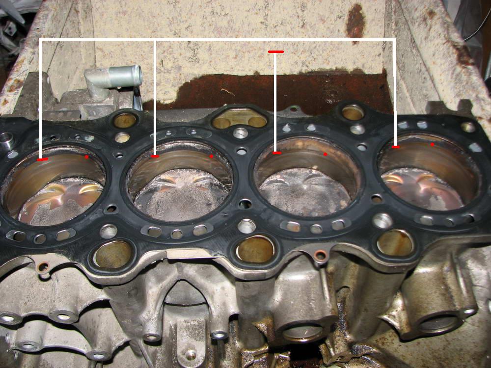

Вот продолжение "экспертизы", сделанной уважаемым Алескандром:
Владимир,где сам поршень находился значения не имеет, просто на хоне остается рабочий след (без вариантов) от колец, а они никогда до конца не доходят,так вот на 3-м след ниже, см.фото.
