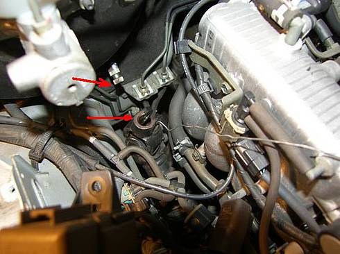

Тяга панара штатная впереди. Так на развал ехать или сначала тягу регулируемую приобрести?[DOUBLEPOST=1413026661,1413025430][/DOUBLEPOST]Вот тут мог шлицами промазать на рулевом валу?

Естественно тогда, что руль повернут, мост то ушел в сторону после лифта подвески.

Ушёл угол у тебя из-за того что довернулся мост, если кастор править не собираешься (машина гуляет или нет на трассе?), просто перекинь руль, если собираешься правь кастор. Регулируемая тяга при 5см лифта, как бы и не очень нужна.
Заодно посмотри на рулевой вал, при 4см бодика я его удлинял, посмотри как сидит в шлицевой.

Машина на трассе не гуляет. Езжу так уже больше года, ни каких проблем. Больше друзья заклевали, которым поездит даю, мол руль не ровно. Да и для порядку. Раз можно это все через руль провернуть, так и сделаю - это самое простое. Расти более 5 см не собираюсь, если захочу (смогу) большие колеса, буду резаться по максимуму. При трех см бодика вал как раз хорошо за кончик взялся. Не удлинял и не нужно, как уже писал - проверил временем.

Если никаких отклонений в управляемости просто перекинь руль. "Вал за кончик" - ну фиг знает, тут по телефону лечить бесполезно :)
