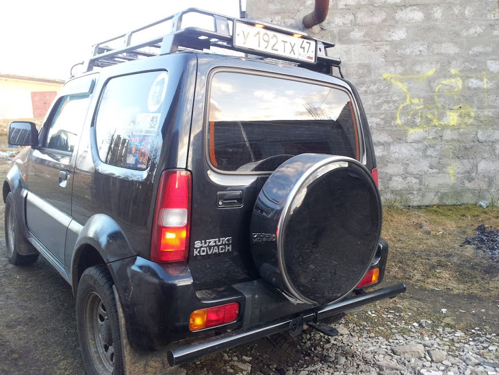

Вопрос к общественному разуму. Поставил я себе на зад трубу от Спринетера, что за собой повлекло перенос номерного знака на багажник(от того же Спринтера). После чего я задумался о правильности его установки. нашел гост (Знаки государственные регистрационные транспортных средств. Типы и основные размеры. Технические требования. ГОСТ Р 50577-93). Больше всего меня смущает пункт И.4.4. Приложения И.
Отсюда и вопрос, кто сталкивался с проблемами с ГИБДД по поводу переноса номерных знаков. Знаю и видел, что по Питеру довольно много ездят машин с такими же переносами...?
Приложение И
(обязательное)
ТРЕБОВАНИЯ К УСТАНОВКЕ ГОСУДАРСТВЕННЫХ РЕГИСТРАЦИОННЫХ ЗНАКОВ НА ТРАНСПОРТНЫХ СРЕДСТВАХ
И.1. На каждом транспортном средстве должны быть предусмотрены места установки следующих регистрационных знаков (кроме знаков типов 16 - 18):
одного переднего и одного заднего - на легковых, грузовых, грузопассажирских автомобилях и автобусах;
одного заднего - на прочих транспортных средствах.
И.2. Место для установки регистрационного знака должно представлять собой плоскую вертикальную прямоугольную поверхность и выбираться таким образом, чтобы исключалось загораживание знака элементами конструкции транспортного средства, загрязнение при эксплуатации транспортного средства и затруднение прочтения. При этом регистрационные знаки не должны уменьшать углы переднего и заднего свесов транспортного средства, закрывать внешние световые и светосигнальные приборы, выступать за боковой габарит транспортного средства.
И.3. Передний регистрационный знак должен устанавливаться, как правило, по оси симметрии транспортного средства. Допускается установка переднего регистрационного знака слева от оси симметрии транспортного средства по направлению движения транспортного средства.
И.4. Место установки заднего регистрационного знака должно обеспечивать выполнение следующих условий:
И.4.1. Регистрационный знак должен устанавливаться по оси симметрии транспортного средства или слева от нее по направлению движения.
И.4.2. Регистрационный знак должен устанавливаться перпендикулярно продольной плоскости симметрии транспортного средства с отклонением не более 3°.
И.4.3. Регистрационный знак на транспортном средстве должен располагаться перпендикулярно опорной плоскости транспортного средства с отклонением не более 5°.
Примечание. Если конструкция транспортного средства не позволяет установить регистрационные знаки перпендикулярно опорной плоскости транспортного средства, то для регистрационных знаков, высота верхнего края которых не более 1200 мм, допускается этот угол увеличить до 30°, если поверхность, на которой установлен знак, обращена вверх, и до 15°, если поверхность обращена вниз.
И.4.4. Высота нижнего края заднего регистрационного знака от опорной плоскости транспортного средства должна быть не менее 300 мм, для мотоциклов, мотороллеров, мопедов и снегоходов - не менее 200 мм, высота верхнего края знака - не более 1200 мм.
Примечания. 1. В случае, если конструкция транспортного средства не позволяет обеспечить высоту расположения верхнего края регистрационного знака на высоте не более 1200 мм, допускается увеличение размера до 2000 мм.
2. Измерение высоты размещения регистрационного знака от опорной плоскости транспортного средства должно проводиться на транспортном средстве снаряженной массы.
И.4.5. Регистрационный знак должен быть видимым в пространстве, ограниченном следующими четырьмя плоскостями: двумя вертикальными и двумя горизонтальными, касающимися краев знака в пределах углов видимости, указанных на рисунке И.1 <*>.
