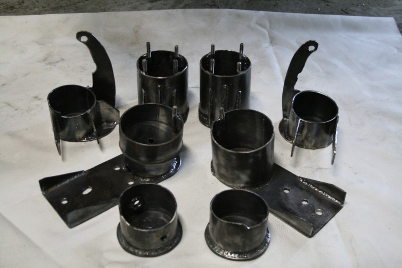

    Работ на самом деле было проведено очень много с этой машиной. Подвеска на ней нестандартная и детали креплений мы делали очень долго и трудно. Инсталляция заняла 2 недели в общем. Радует, что все получилось как надо и ничего не оторвало :) Собственно на это и рассчитывали :) Шас попробую фотку брекетов найти :)

    Занятно выглядят сами стойки, как будто "мишленовского дядьку" порвали на комплектующие :) Это штатные гофры элементов подвески, или колхоз?

    На фотках не гофры, а пневмоэлементы. :) Естественно нештатные. Да в принципе на этой машине штатного в подвеске вообще ничего нет:)

    А, то есть эти резиновые штуки и есть сами по себе пневмоэлементы?

    Да, это и есть мневмоэлементы. И установлены они вместо пружин :)
