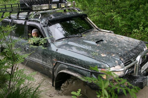

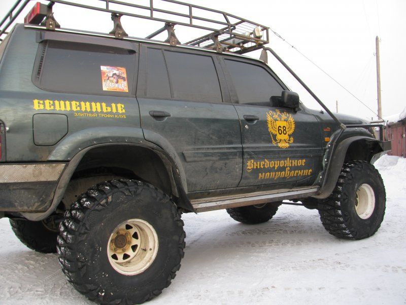

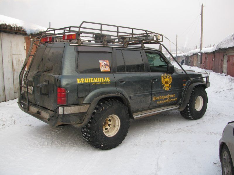

Просто я на патруль как раз сейчас ставлю пневмоподвеску. Хочется верить, что в той ветке, где Сергея отговаривали от установки на Джимни, Лев Хайлюкс был прав и для экспедиционника это не самый плохой вариант.
Собственно, идею мне подогнали товарищи с Камчатки и из Кемерово - из многостраничной ветки на Дроме я понял, что с оффроудной составляющей в жизни пневмоводов там всё впорядке.
З.Ы. Первые две картинки, подозреваю, могут не у всех отображаться...

Ответ: Пневма на Оффроуде
38" Interco Irok на двух верхних фотах и ФБел160М на нижней.
