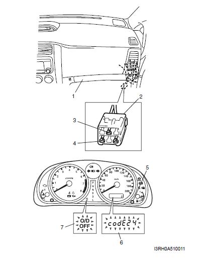

Увидел, что в этом случае можно прочитать код ошибки вот этим способом:
Может быть, сгодится информация. Там вроде как нужно проводом соединить контакты, нажать палку одометра и прочитать коды ошибок на дисплее одометра

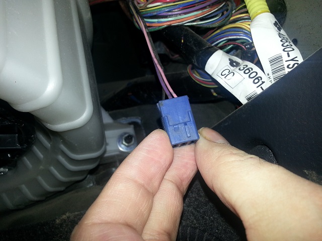

Наверное имелся ввиду этот, что во вложении
Я по не нему АБС проверял, правда под другим контактам - 2 нижних:левый и правый.
Я до него добрался не разбирая/снимая бордачек - так нащупал, но он почти не вылезает - нагибаться надо. Посмотри на фотку - он на уровне края ковра/бокового пластика.
От себя ещё добавлю: когда будешь использовать скрепку или ещё что то, то несколько раз подергай ее в разъёме туды-сюды - это так сказать зачистит контактную поверхность у скрепки и контактов в разъему. У меня в при первом втыкании скрепки не сработало, ничего не моргало.
