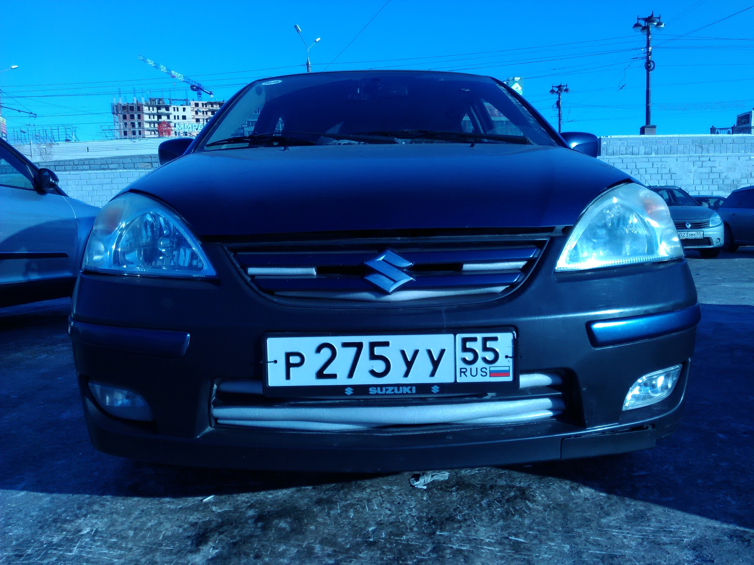

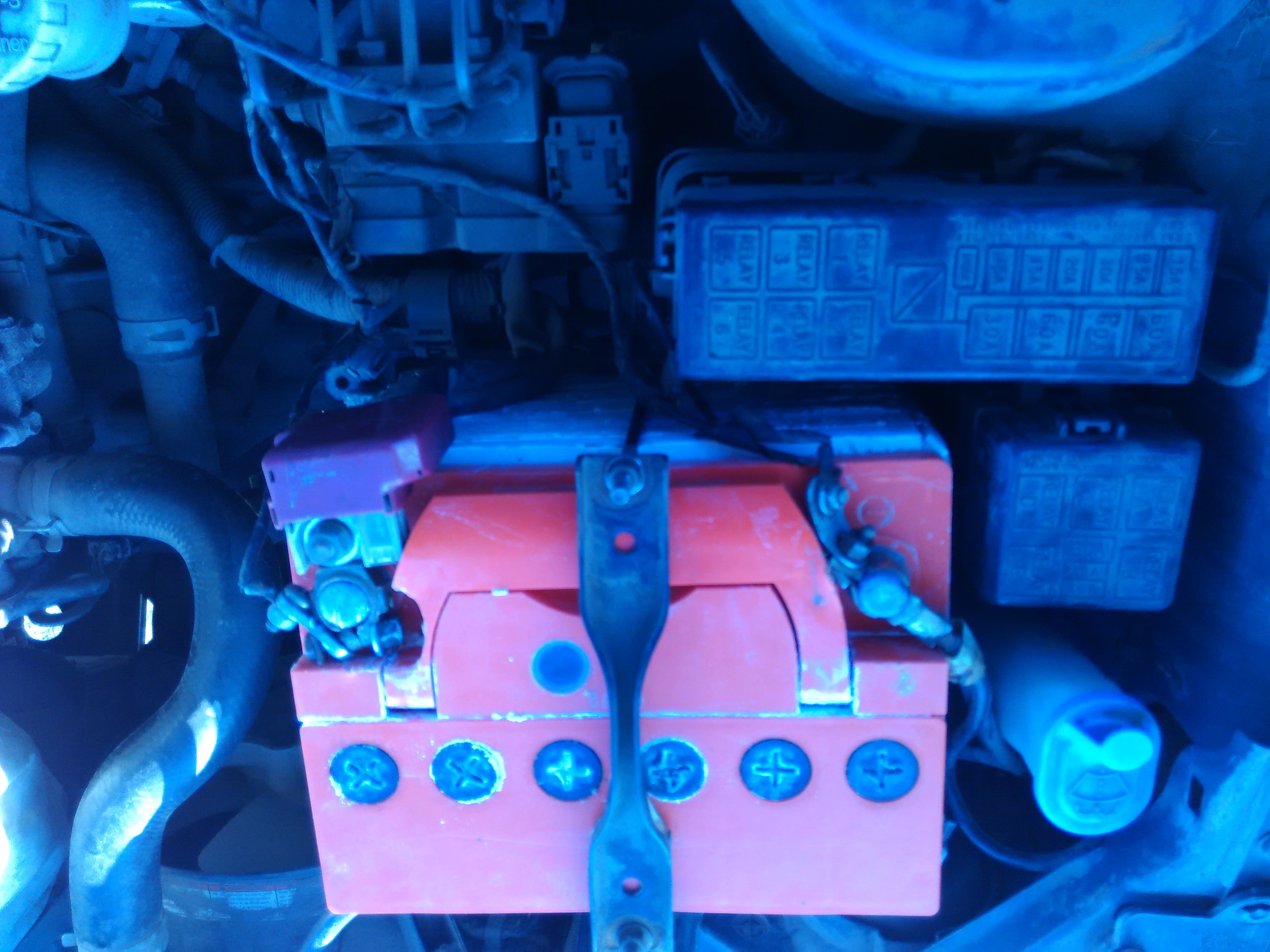

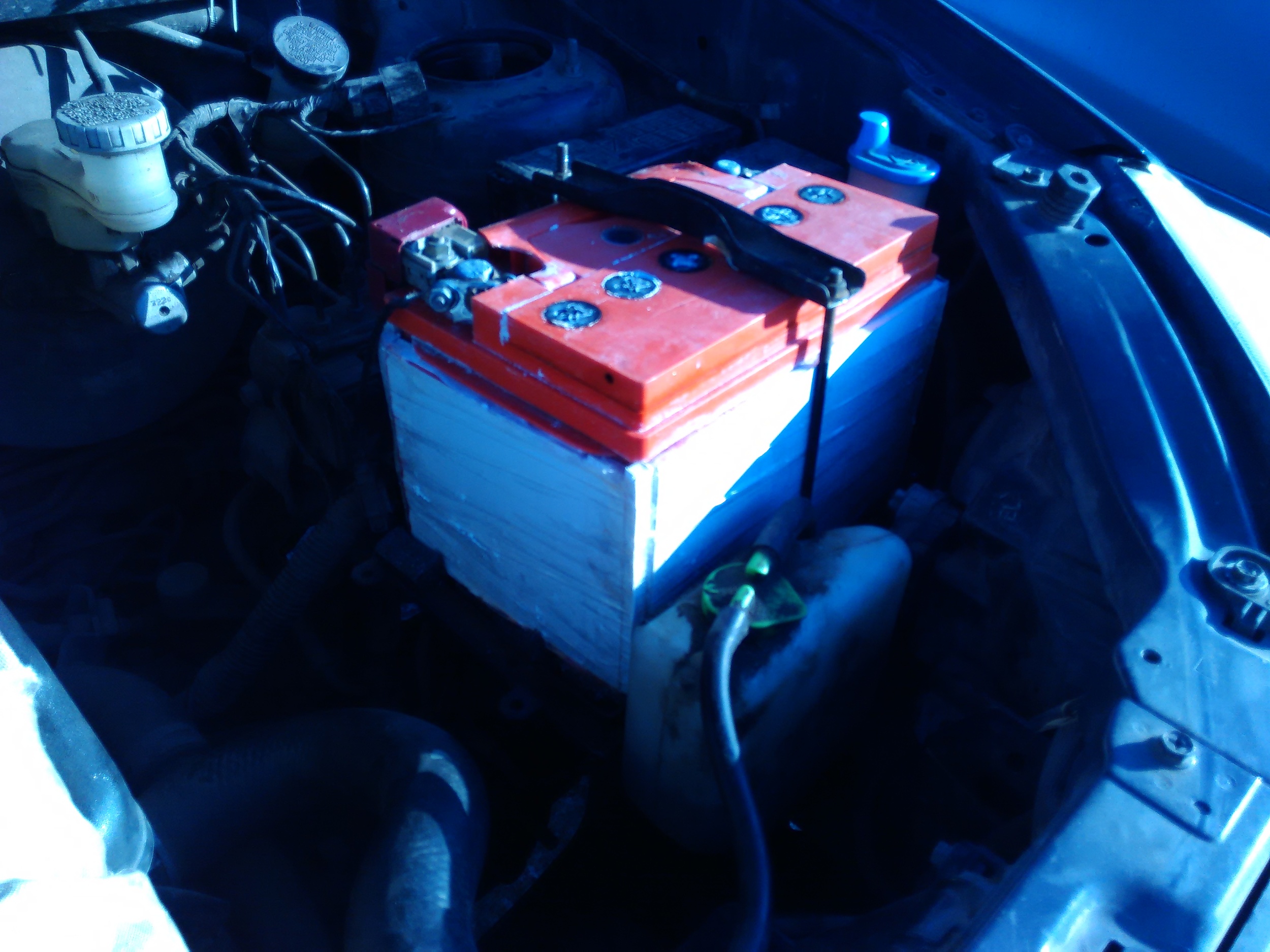

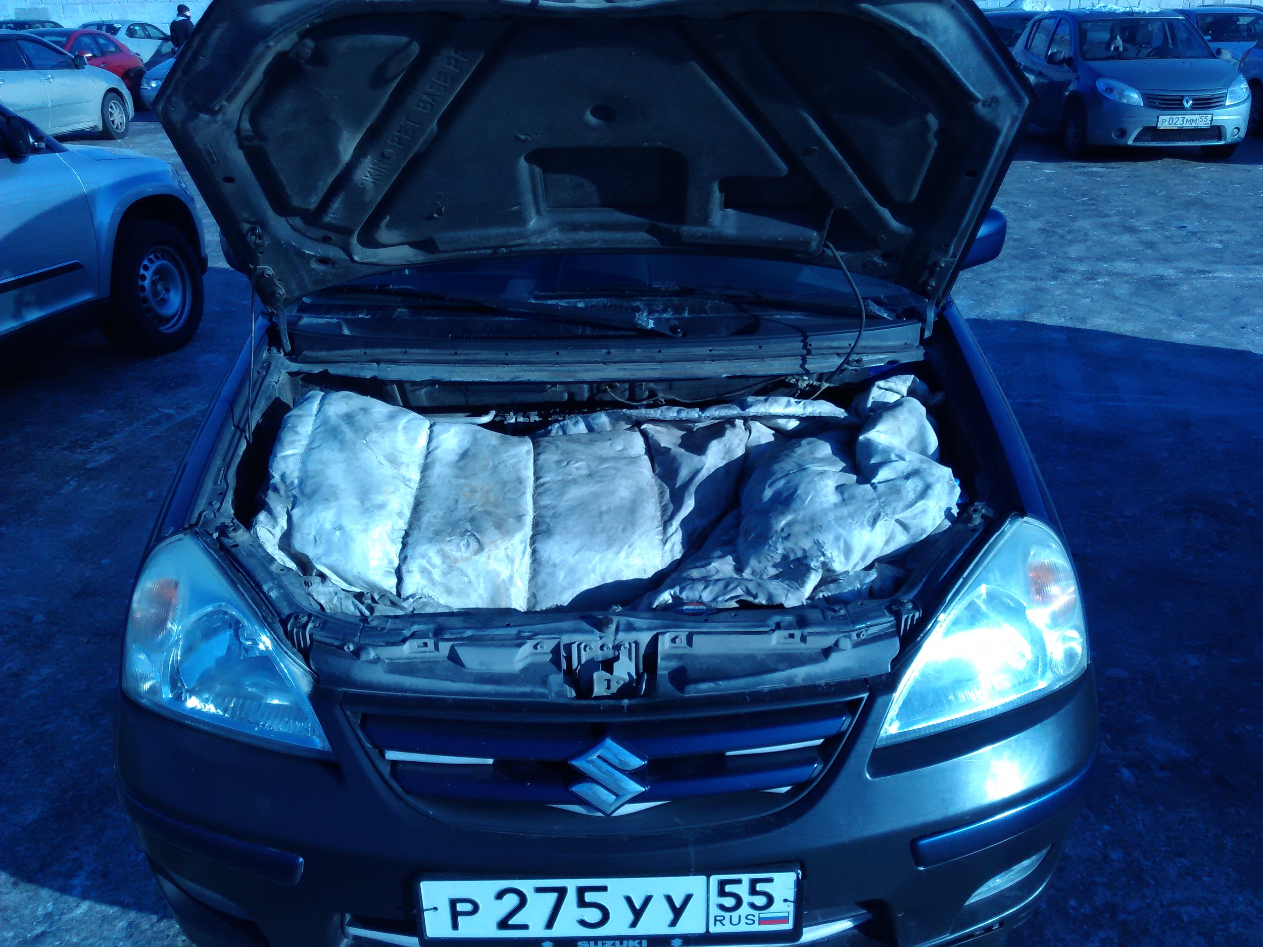

Если у вас долго греется двигатель, можно утеплить подкапотное пространство и АКБ. Я приложу фото как я сделал со своей машиной.
Немного про мою машину. Заводится всегда - при живом Акумуляторе(в этом году проверял -31 в нг), главное не забыть Зимний метод, который я вам описывал ранее.
Но Акб уменя старенький, а я не хочу тратиться на покупку нового, так же я не хочу долго прогревать машину. Поэтому я утеплил акумуляторную батарею, передний бампер и накинул на двигатель одеяло из азбеста (Автотепло. - не реклама =) )
Теперь подробнее:
Бампер - утеплен помещением в узкие прорези бампера, изоляции для труб, продается в строительных магазинах.(но нельзя наглухо закрывать приток воздуха, должно оставаться пространство для притока, в случае срабатывания вентилятора) Мы закрываем 80% 'морды', 20% змой вполне достаточно. Вы можете увидеть где у меня оставлены прорези для притока воздуха.
Одеяло - тут понятно и 100 раз описано в интернете. Одеяло или кусок войлока, по размеру вашего подкапотного пространства - способствует сохранению тепла двигателя - Двигатель дольше остывает.
Утепление аккумулятора - в этом году я использовал сэндвич панели(те самые, которые ставят в откосы пластиковых окон). Можно найти бесплатно, когда кто-то ставит окна, вокруг АКБ они скрепляются скотчем, под низ просто кладем на площадку, вырезав нужного размера. (это не 100% защищает от холода, но добавляет несколько часов до остывания аккумулятора)
Всё это способствует хорошему заводу авто, в мороз. Быстрому прогреву и сохранению тепла двигателя.
Ну и конечно, в мороз нужно заводиться - следя за поведением двигателя и если нужно - придерживая педаль газа, хотя бы первые 10-15 сек, что бы машина не глохла.(как у вас произошло)
PS Для внимательных, бело нечто, это Сода пищевая, тряпочкой зачерпываем соду и макаем в воду - затем обрабатываем АКБ, если на нем присутствует электролит(способствующий паразитным утечкам заряда) он будет неитрализован содой и АКБ будет дольше держать заряд.
