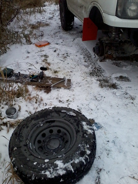

С утра поставил шайбы. Правда при экстренном поиске, нашел такие шайбы, которые хотя и подходыт по наружнему диаметру, но диаметр внутреннего отверстия у шайбы, больше чем стержень пальца. Прилично больше. Толщина шайбы наверное 1 мм., не было штангенциркуля.
Биение действительно практически исчезло, но не насовсем. Но явно сместилось в диапазоне. раньше било от 65 до 75 км, примерно., теперь в районе 75-85. Но не всегда, показалось когда машина идет на подъем. Но биение не сильное, хотя ощущается рукой - реально можно не обращать внимания.
Имеет ли смысл поставить шайбы потолще?
