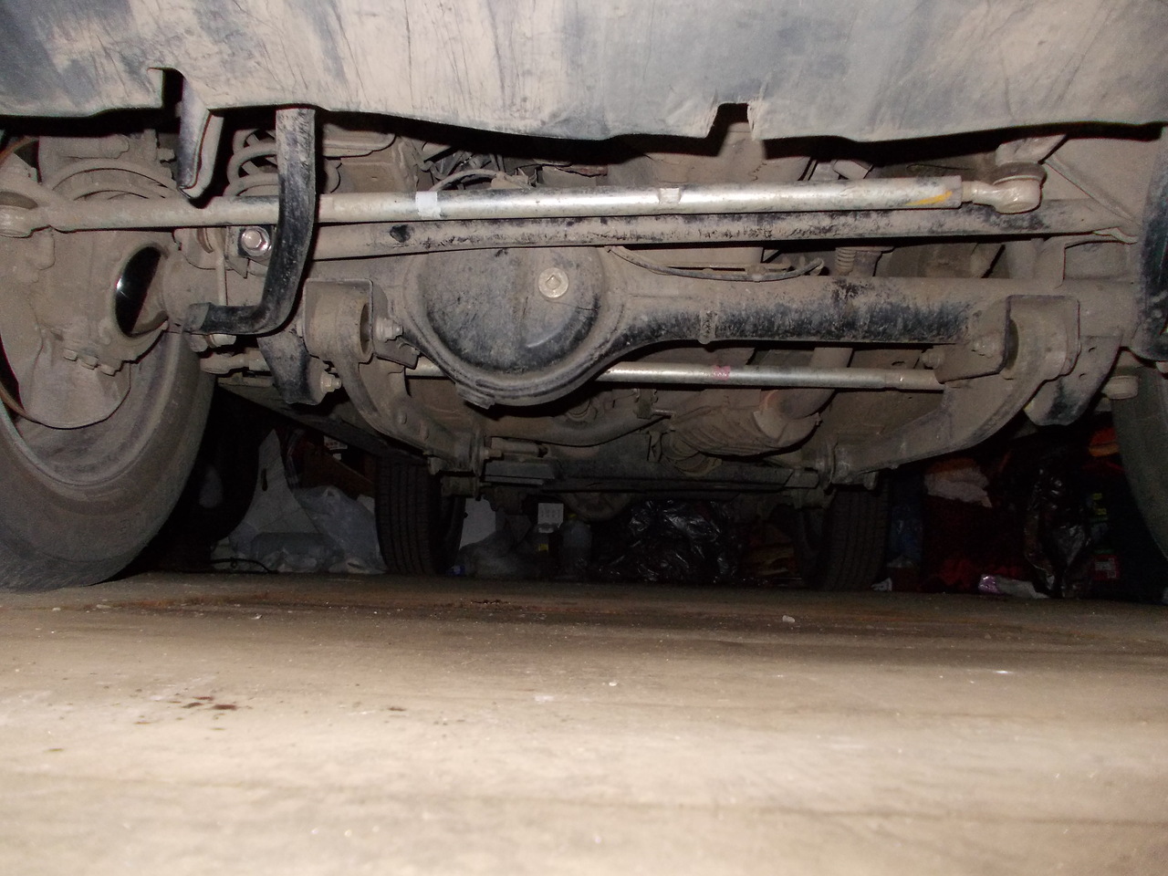

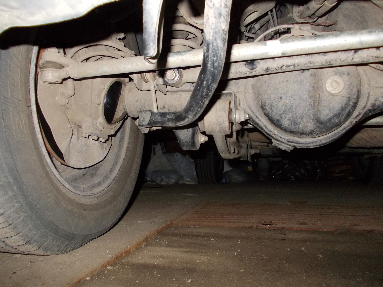

Не знаю совсем ли в тему - Покатался я на карьере по песочку с горками съездами и прочими радостями . Поехал домой , чую руль бьет в диапазоне от 50 до 80 в основном на прямых . Заехал на мойку помыл колеса доехал до гаража , дай думаю гляну от чего биение.
Глянул, подергал, нашел следующее -
Болт , на фото слева
оказался не закрученным. Соответственно в месте крепления люфт. Затянул , сегодня снова катался , история повторилась затянул сильнее. Машина новая , брал в марте. В устройстве слаб отсюда вопросы что за штангу он прикручивает и как сделать так чтоб само не откручивалось?

После затяжки биение пропадает. Тут меня больше смущает что раскручивается. Как, что вариант боясь перетянуть мог по скромничать и затянуть не достаточно сильно.

Если дело только в затяжке, купи новую гайку контрящую (там такое пластиковое кольцо в гайке, одноразовое). Но скорей всего это что-то из темы выше. Кури ветку, все ответы есть. Мне помогло (замена шкворневых 4шт и две шайбы сверху этих самых шкворневых. Сейчас даже BFG 215/75/15 б/у не бьют).
На новой машине!?
Это заводской брак! Вот пусть дилеры и чинят ИМХО. Будут разводить на диагностику подвески - послать лесом.
