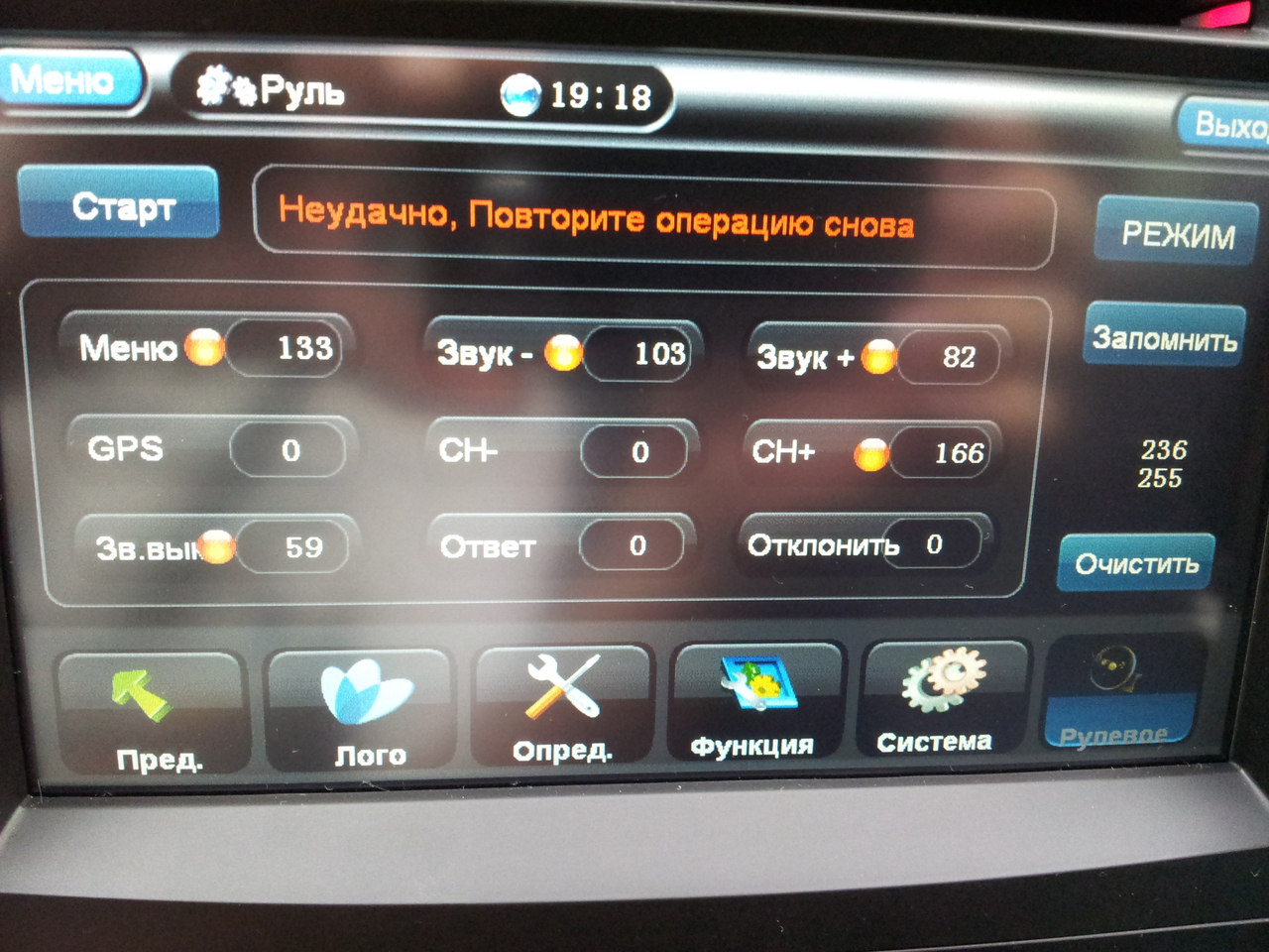

И первая пока возникшая проблемка - с управлением кнопками на руле. Сразу из коробки кнопки поиска (seek) при прослушивании радио запускали именно поиск, а не переключение станций в памяти.кнопка mode переключала диапазоны. Решил изменить настройки. теперь и seek по прежнему запускает поиск, и mode стала вызывать меню выбора источника сигнала (source) :( .
Пока не разобрался что за переключатель Режим (Mode) в настройках кнопок руля. Цифровые значения при его активации меняются, причем кнопку seek- вообще перестает распознавать и дает ошибку.
Возможно тут еще влияет стоящая у меня в разрыв шлейфа проводов система hands-free Parrot.
При активированном переключателе все распознает
И еще пока не понял как управлять выбором треков при воспроизведении с iPod. На нем также русский понимает.

У меня тоже с управлением на руле проблема. При настройке кнопок громкости значения в меню громкость«-»9», громкость«+»13, из-за маленькой разницы в значениях, уровень звука при нажатие кнопок на руле на «-» или на«+», только уменьшается. Но если эту разницу увеличиваю путем применения функции звук «+» на кнопку руля «листание треков» (значение СН+ 23), а звук «-» остается на 9, то данная функция начинает работать, только кнопки естественно на руле в перехлест. Кто подскажет, как с этим бороться? Заранее спасибо!

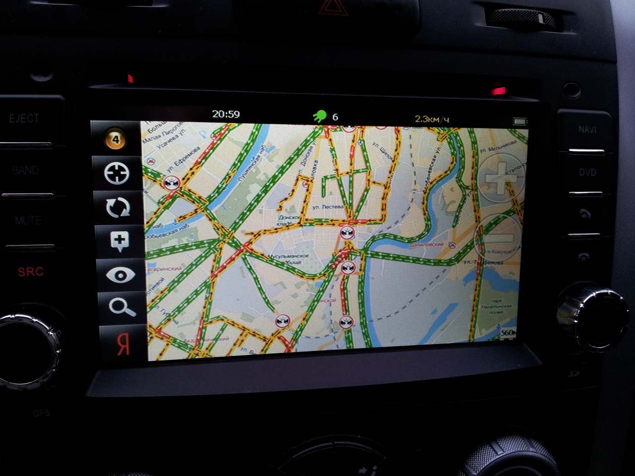

Сегодня взял у друга напрокат модем МТС Е171, разлочил его на любого оператора, вставил симку Мегафона (Москва), воткнул в usb host своего witson, поправил параметры дозвона в меню и интернет ожил с пол-оборота. Вот это сюрприз Выпучил гл
Никаких(!!!) танцев с бубнами, теперь навигация имеет онлайн пробки (чем и ценна). Проверил в Навителе, Прогороде, Яндексе и Ситигиде.
Подвоха нет, скорее подвох у меня (см. мой пост #3469 и далее).
На выходных дойдут руки до правки параметров дозвона и кажись буду счастлив.

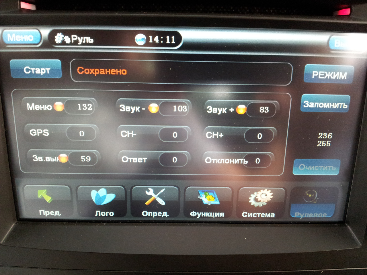

Делюсь скромным опытом совместного использования Hands-Free Parrot CK3100-LCD с Witson W2-D9651X.
Эксперименты показали, что в настройках магнитолы не надо активировать копку "Режим" при запоминании значений кнопок и лучше не использовать кнопки поиска(Seek), чтобы при управлении hands-free не возникал конфликт и не начинался поиск станций в радиоприемнике(если в момент нажатия Seek играло радио). В итоге остановился на такой конфигурации.
В этом варианте кнопки поиска на руле позволяют нормально использовать Parrot CK3100-LCD и не вызывают ненужных действий в магнитоле.

Ну свершилось!
теперь и на моей улице праздник. Победил таки я этого китайца: исправил параметры дозвона и теперь стали доступны пробки/события/погода и все прелести современной навигационной системы. А то ездил как лошара с магнитолой и 3 навигациями и без интернета.
Теперь осталось броузер поменять на что нить удобнее встроенного и будет мне счастие.
