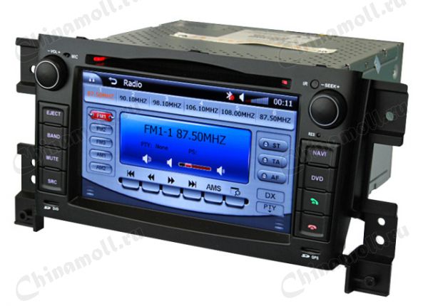

Доброго всем .
Помогите разобраться с проблемкой.
Имеется в наличии Hualingan HL-8164GB. аналог Автомагнитола штатная для Suzuki Grand Vitara. Модель 8929.
У меня на WinCE5.0
Проблема касается навигации.
В настройках магнитолы есть инфо по спутникам. Включаем, едем, получаем информацию (координаты, еще какие то цифры бегут). суть в том что все работает. данные получаем.
Запускаем навител, ловим спутники, отображаемся на карте, поехали.... либо сразу, либо секунд через 20-40 (не более минуты) все виснет, спутники не ловит. Иногда зависает сам навител (экран), т.е. на любые нажатия нереагирует. стоит зависшая картинка. При этом радио работает, переключает станции, громкость. Собственно это и понятно, ведь радио и навигация в этих аппаратах независимые устройства. Помогает только рестарт.
Такая же ситуация была и с программой СитиГид. НО !
Если в СитиГид сразу указать финишную точку, прокладывается маршрут и без проблем по нему еду. (маршрут длился минут 20). без проблем доехал.
Еще один момент. нашли сборку навитела с автоопределением сом порта и скорости, автоматом выставилось на 2сор и 57600.
СитиГид автоматом определил 2сом и 4800.
В навителе пока не пробовал указать маршрут чтоб проверить как себя поведет.
Может кто сталкивался, помогите, мысли уже кончились...

Навител пробовал от 5.0.*** до 8.****
SuperNatural
25 Август 2011
2,821
1,021
NSGV
Давно в настройки не залезал, но вроде ком2 и 9600.
Навител под Вин5 нормально работал у меня только какой-то младшей версии, перешел на IGO Primo.
На любом другом тяжелом софте - ГУ не зависает? Например, если киношку с большим разрешением посмотреть, или игру запустить?
Кино смотрел только с обычной SG и то по 400-500 метров.
Игры вообще не запускал
Я только взял её, б/у. поэтому все это впереди.
а пока разобрался с навителом. сейчас на 5.0.**** и карты nm3.
вот путь решения. думаю что таким макаром можно любую версию навитела запустить.
Разобрался !
И пожалуй могу посоветовать универсальную схему установки навитела.
надо иметь рабочую оболочку WinCE c тоталкомандером. (это та, которая грузится с SDкарты GPS слота)
1. Чистим внутреннюю память (у меня это nandflesh), я вообще все памяти у себя почистил путем копирования всех этих памятей на соседнюю storagecard (левый слот SDкарты)
2. Скачаваем программку PortTool и кидаем её в SD GPS. запускаем.
следует указать что спутники должны ловиться, это можно посмотреть в настройках.
инструкция по PortTool есть вместе с файлом. после завершения программы, вытаскиваем SD_GPS карточку и идем домой.
3. Рядом с PortTool.exe будет однако текстовый файл (в инструкции написано точно расширение) открываем его и смотрим на каком com порту у вас GPS и какая скорость.
4. Поиском ищем примерно такое (в моем случаем) "navitel для WinCE5.0 com2 57600 storagecard"
все эти пункты важны !!! Как выяснилось навител выпускается строго под определенные головы, это касается только Штатных Головных устройств !!!
com портов несколько, скоростей тоже. Вам нужна сборка именно под ваши параметры. ну и писаться/читаться все должно с SD карты. поэтому ищем storagecard (так у меня называется SD карта)

Из основного осталось подключить камеру заднего вида.
Проблема в том что магнитола бу.
мне не дали разъем в котором все провода. если бы кто сказал куда цепляется камера было бы просто великолепно.
фото задней стороны магнитолы :
http://chinamoll.ru/images/product_images/popup_images/885_6.jpg
провода для аудио видео которых нету, думаю поймете какие я имею в виду
http://chinamoll.ru/images/product_images/popup_images/885_7.jpg
было просто супер, фото разъема крупным планом и подписанные нужные входы для подключения камеры заднего вида
