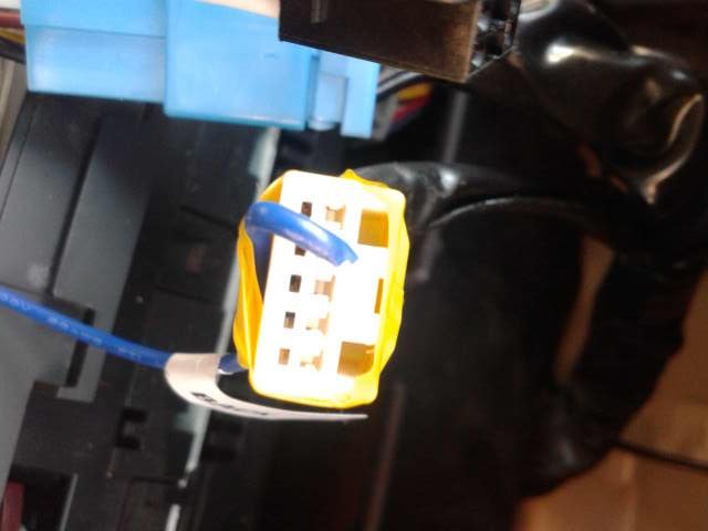

PirateCG, фото разъемов камеры заднего вида, и фото маркировки проводов с ГУ существенно облегчат нашу задачу :)
На ГУ(магнитолу) надо подавать +12 при заднем ходе, это переключает ГУ в режим монитора.
Такой сигнал есть на одном из контактов CAN разъема, который болтается рядом с колодкой подключения магнитолы, маленький, белый, трехпроводный. Цвет у нужного провода самый заметный (но я не помню, какой) лучше тестером проверить. От магнитолы должен выходить проводок (у меня розовый) с наклейкой REAR. Вот их и надо соединить.
Питание камеры заднего вида подключаем прямо к колодке фары, на лампу заднего хода, а колокольчик видео-сигнала втыкаем в магнитолу, в REAR CAM IN или как он там называется.
На AV_IN вход можно и камеру переднего вида поставить, как на Лексусе, только включать руками придется.
Спасибо за советы, все сделал и заработал и телек (только сигнал плоховатый, показывает не очень ожидал лучшего), а вот по камере есть еще вопросик, она работает но да вы правы не переключается сама приходится пока включать самому, то есть по вашему совету надо найти маленький белый проводок и подкинуть к REAR такой контактик есть, поищу тогда отпишусь. А как нужно будет включать (или переключать) если поставить камеру еще и вперед? В меню я не заметил намека.

Можно попросить самори о том, какие провода куда были подключены?

А я уже не помню точно, 2 недели прошло. Провод, помеченный "parking" - болтом на корпус ГУ; провод "rear" - под накладку АКПП на контакт задней передачи; ещё 3 провода - ДУ на руле: тёмный (вроде был коричневый) - не помню точно, но вроде к массе, а 2 белых, помню - это и есть управляющий сигнал (разность ЭДС на них (если я правильно понимаю) и будет код команды. А смотрел я, куда втыкать белые провода на схеме электрооборудования СГВ. Ну а что ты запрограммишь? - это тебе виднее.
