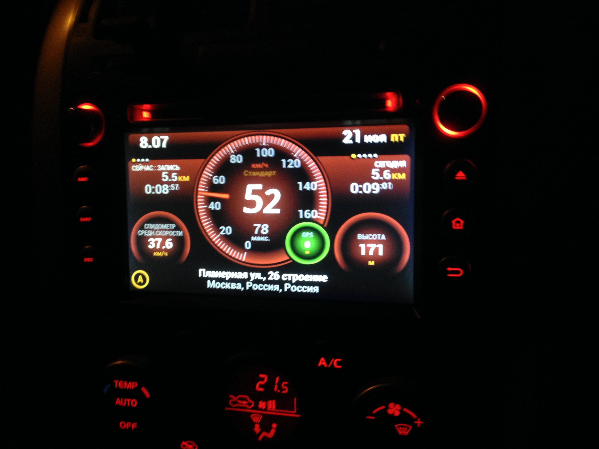

Вот, например, поставил в автозагрузку (через минуту после загрузки) интересный jps-спидометр из Маркета Ulysse Speedometer Pro (есть не Pro с рекламой), который теперь у меня как заставка экрана работает:
