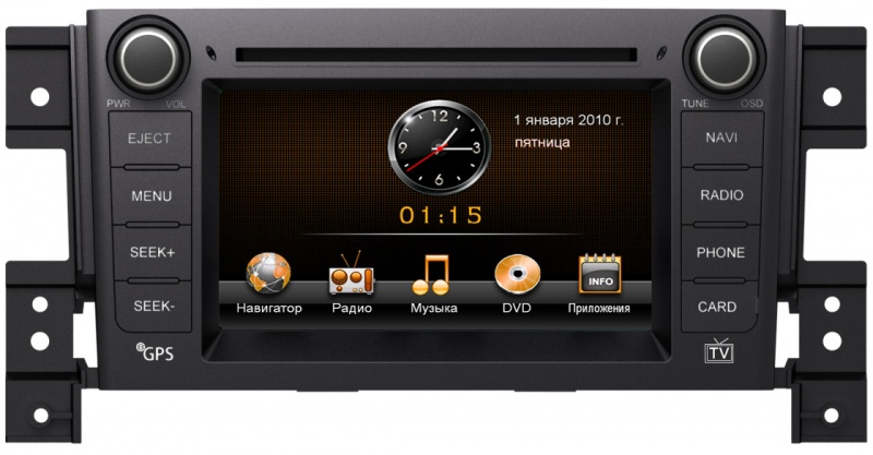

Ох, ребята...сломал себе голову уже. В это вс сгорела штатная магнитола (которая с кнопкой посередине, без экрана). Срочно надо другую подобрать (машина в сервисе, попутно еще несколько дел делают)
Может разрулите мои сомнения...
Думаю над такими моделями:
1. http://www.mydean.ru/catalog/head_unit/MyDean_Android_3/MyDean_AND3053/
2. http://www.witson.com/en/displayproduct.html?proID=101916564 (по последним комментам здесь уже брать не хочется)
3. http://juliabrothers.net/catalog/shtatnye-golovnye-ustrojstva-i-avtomagnitoly/tovar-160.html (что то интересное)
4. http://gadget-china.webasyst.net/sh...tnoj-ekran-dlja-suzuki-vitara-escudo-jr6803b/
Машинка 2008 NSGV 2.4
По магнитоле: бюджет до 30т.р. (+\-). Тут я думаю так. Если покупать, то хорошее и надолго
Думаю, что больше хочется андроид 4+
USB, CD (DVD), навигатор, возможно выхода в интернет (пробки) - основное
Опционально: подключение OBD в ГУ, просмотр фильмов, браузер
Надеюсь на вашу помощь. Хорошо бы в течение 2-3 дней купить что-то уже
Витсон хоть нам знаком на практике. У меня два ГУ на разных автомобилях. Не могу сказать, что прям супер-качество и высший класс, но работает же, и за деньги по докризисному курсу оно того стоило.
Витсон (с поправкой на китайский менталитет) чинит ГУ по гарантии, лично отправлял и получал.
Остальное магнитолы по ссылкам либо Китай с которым лично я не сталкивался, либо Китай через перкупов, цена выше, гарантия таже, думаю.
там есть еще вариант на андроиде http://www.witson.com/en/displayproduct.html?proID=102249164
P.S. А как так штатная сгорела? :) Если что у меня лежит еще родная, сменил в первый же месяц после покупки.

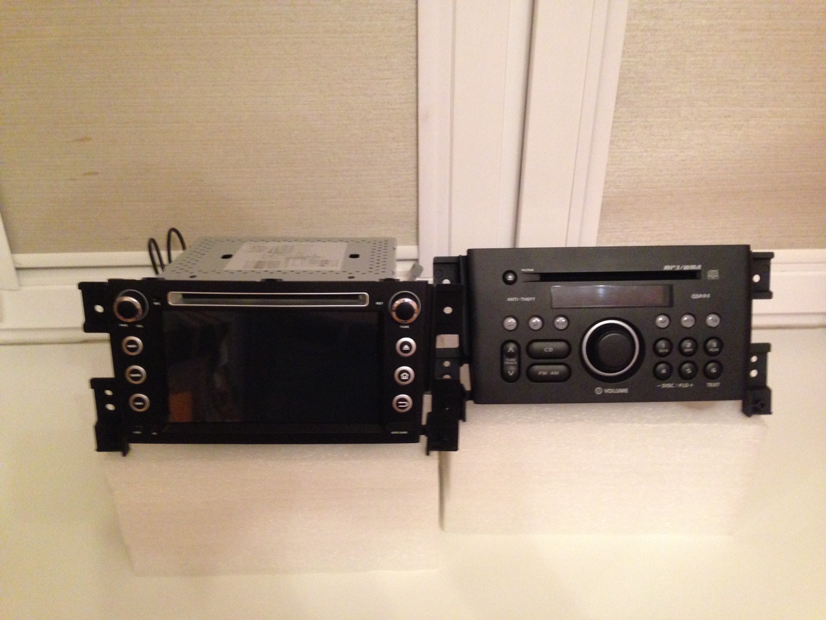

Krechet, в сложившихся на данный момент условиях (когда моя ноябрьская глючная магнитола из Китая стоит вместо 18 т.р. уже 27,8 т.р.) хотел бы тебе посоветовать местных проверенных продавцов, с гарантией и тесным взаимодействием с китаезой. Redpower хотел посоветовать, да как-то скудно у них описано, но увидел по ссылкам из поста, что Juliabrothers уже 4-х ядерную в Питере толкают (только почему-то разрешение 800х480, когда у китаезы уже поперло 1024х600). Вот эти две сравнил бы и выбрал бы чтоб никаких заморочек. А то я с моим Witson-ом уже с ноябрьских бьюсь, перепрошиваю постоянно Андроид, MCU, настраиваю и уже составил список из 5-ти проблем, которые могут решиться только паяльником. Если кто-то не верит - почитайте ветку 4PDA про мою магнитолу (430 страниц на сегодня).
P.S. Кстати, у меня в гараже два штатных мафона лежит, пиши если что - за нормальное шампанское к НГ договоримся...
Witson и штатный
