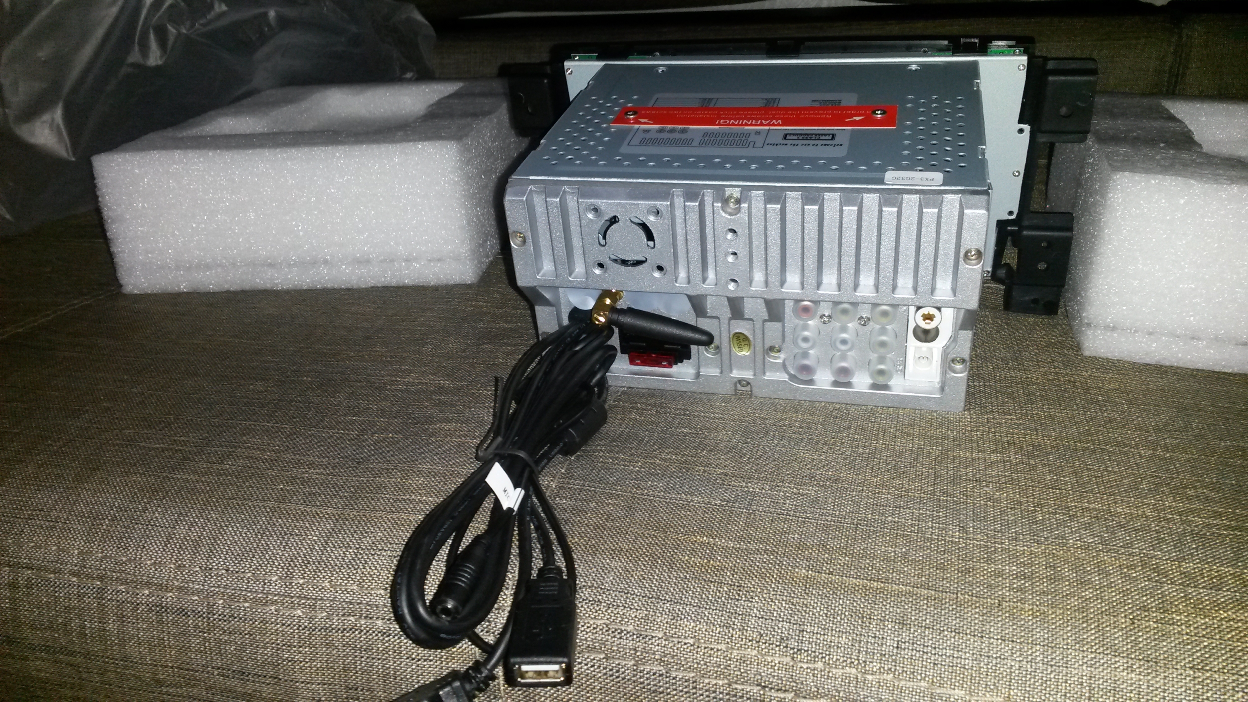

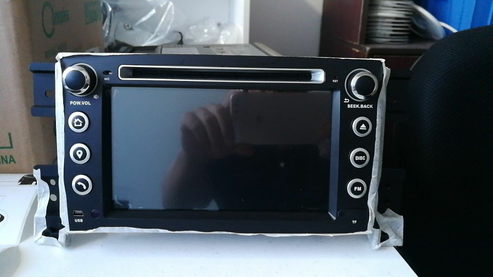

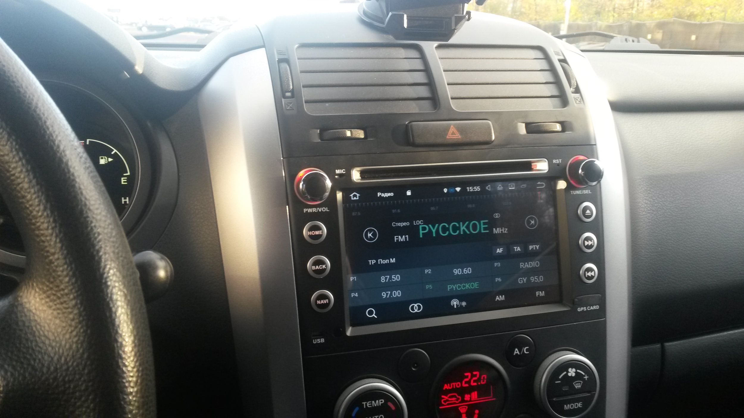

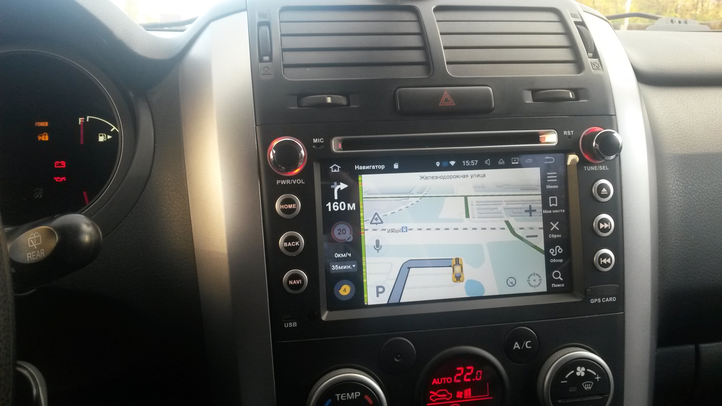

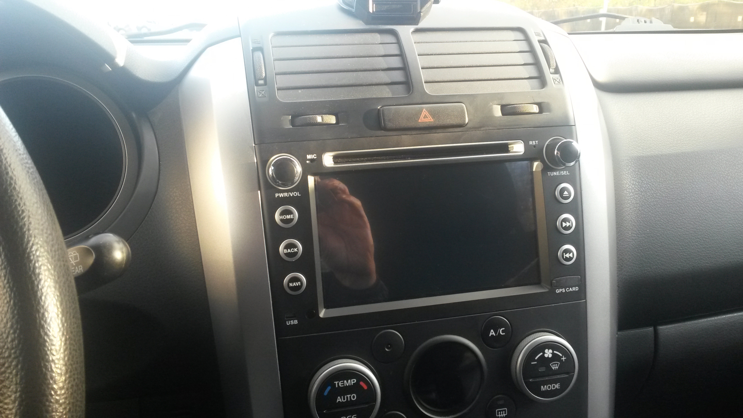

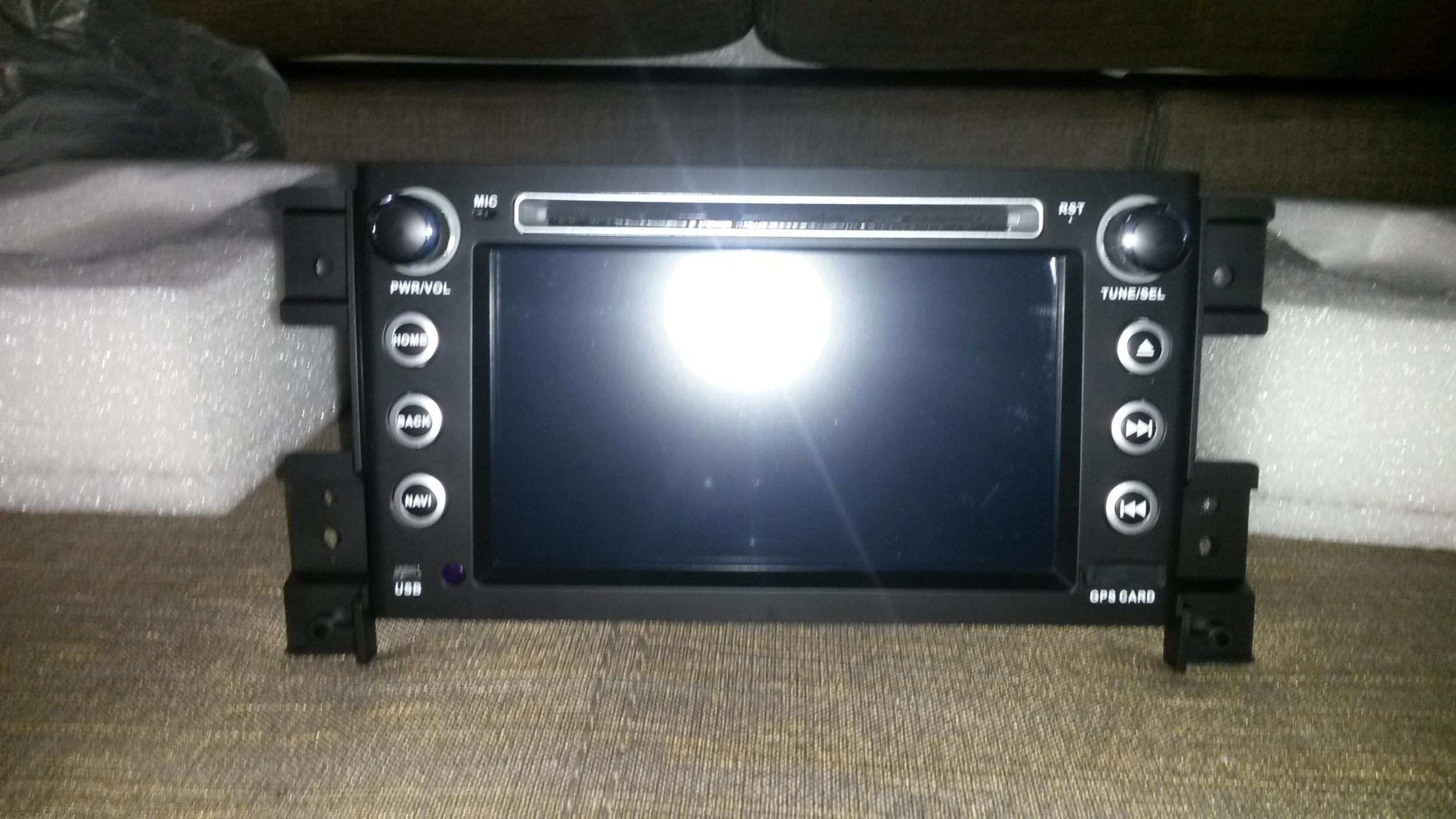

Всем привет! Может кому будет интересно. Месяц назад приобрел себе вот такой:https://ru.aliexpress.com/item/7-2D...32810214396.html?spm=a2g0s.8937460.0.0.Jg9iQB Устанавливал сам, там ничего сложного. Выглядит в упаковке и в машине вот так:
Стал как родной. Пока замечаний по нему нет.

С кнопками сразу подружилась? Разъем-в-разъем и сразу заработало?
Да, разъем один в один. Старый выдернул новый вставил и все. С кнопками там программка есть. Нажимаешь на кнопку и назначаешь ее функцию. Ничего сложного. В заводских настройках, пароль для входа 126, выставляешь эмблему сузуки, стандарт приема радио Россия (по умолчанию Китай) и там много еще чего. Разобраться тоже не сложно. Антенну GPS поставил под верхнюю панель, там места хватает.

1. Сверху на задней стенке выглядит как крепление вентилятора. Реально вентилятор?
2. GPS CARD - нет в документации что туда втыкается?
3. TPMS какой подходит?
4. В описании на али написано про HDMI, но я как не силился не углядел
5. Я пробовал у знакомых брать и втыкать разные OBD но они то совсем не работали, то половину не показывали (у меня конец 2010 года). А тут заявлена работа, только нужно купить нужный. Нет указания в документации какой именно? Софт пре-установлен?
6. Дополнительный микрофон присутствует и подключается джеком где-то сзади. Как у него чувствительность?

Памяти 2х32. Карта в GPS пришла в комплекте, но навител старый. Поставил яндекс, он мне нравиться. ОBD не подключал. Пока мне не нужен. Микрофон есть внутренний и внешний. Джек и 2 USB вывел в бардачек. Внутреннего микрофона хватает. По Блютузу отлично конектится с телефоном с синхронизацией контактов. Ничего не переустанавливал. Только добавил свое. Аналоговые часы на главный экран, да яндекс навигатор. По вентилятору. Есть место с разметкой, но самого вентилятора нет. Но я пока не заметил. что бы он грелся. Но правда сейчас и на улице не лето.)) Завтра скину фото распиновки и вид с зади. В руководстве что в комплекте идет на англицком.)) Ничего конкретного нет так картинки.))) По большому счету телефон, чуть с измененным интерфейсом. Опять же на 4pda много про него что есть.[DOUBLEPOST=1510295103,1510267674][/DOUBLEPOST]Как и обещал выкладываю)))

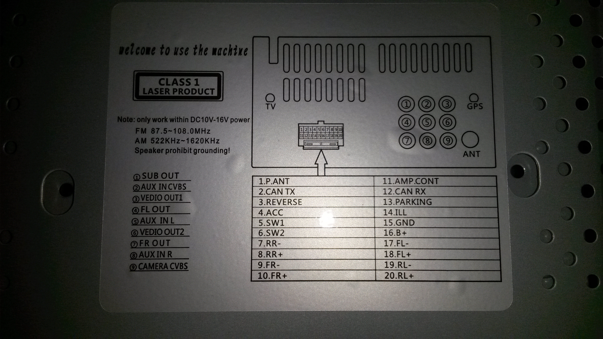

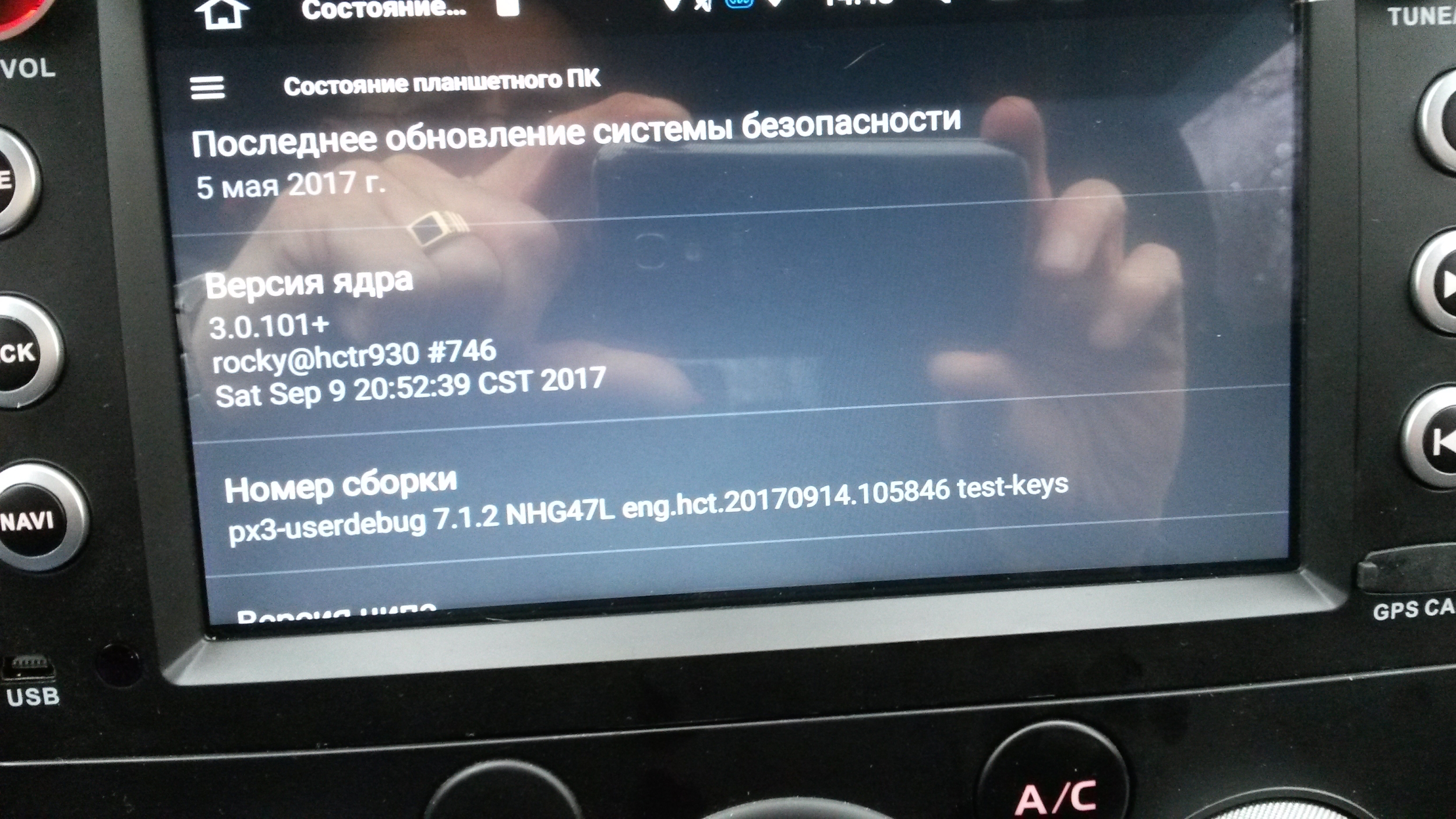

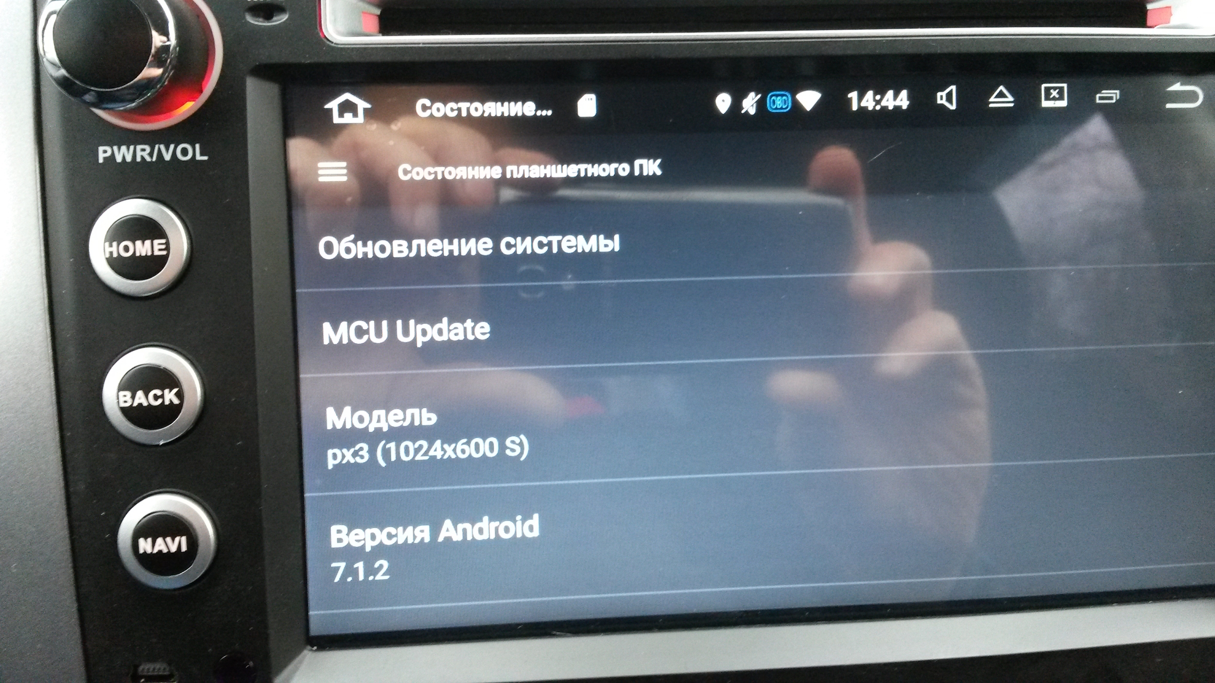

Посмотреть вложение 172908 Посмотреть вложение 172909
Спасибо, огромное, вижу что HDMI нет :)

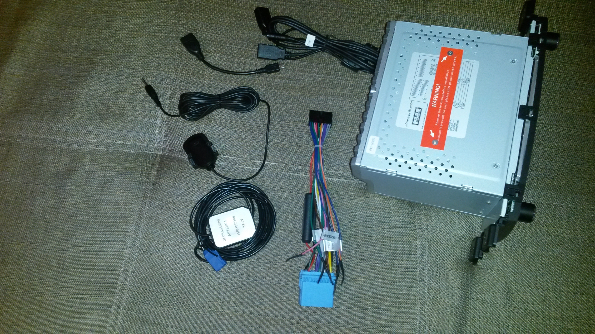

[DOUBLEPOST=1510301661,1510301080][/DOUBLEPOST]Вот еще фоточек выложу может понабятся.
Посмотреть вложение 172910 Посмотреть вложение 172911

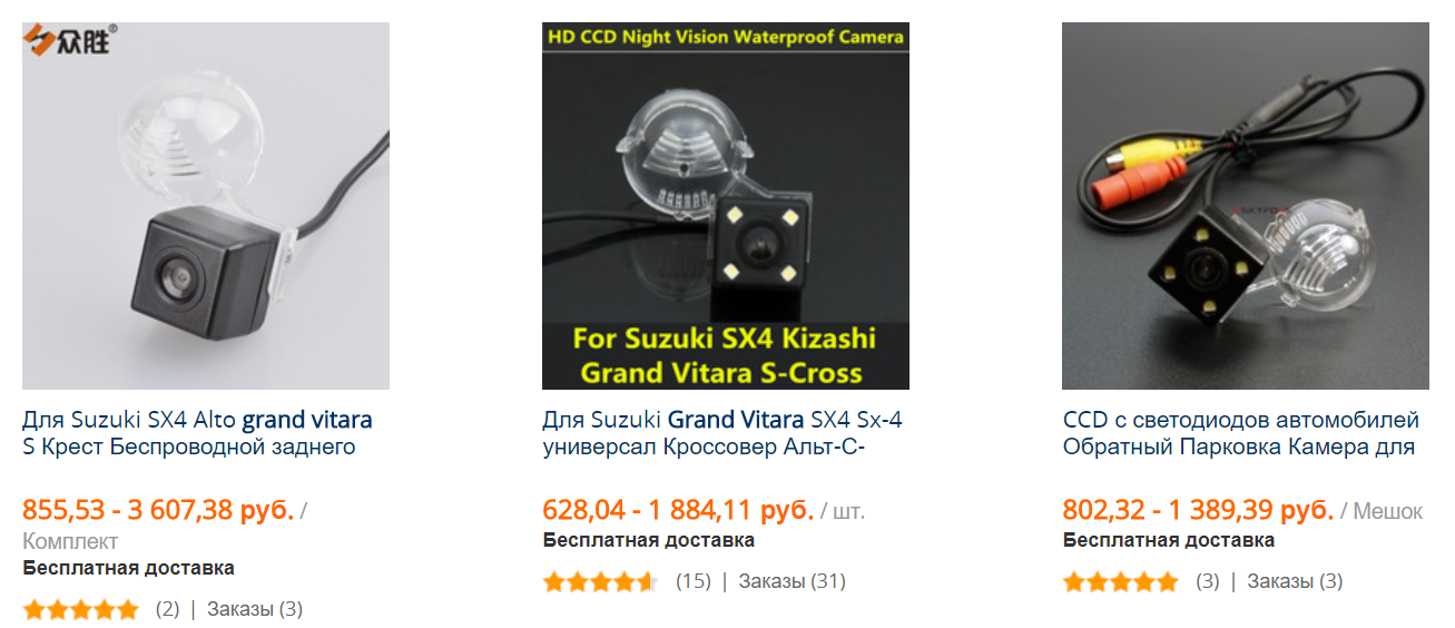

А можно подробнее? Не слышал что-то про такой вариант.. У меня сейчас в рамке номера стоит камера с четырьмя диодами подсветными + форсунку омывательную на нее приспособил (при врубленой задней можно промыть).
Я до гаража в эти выходные не дошел, так что фотку что у меня припасено - не смогу прислать
На али набрал "grand vitara camera" и получал выдачу того что у меня (валяется в гараже).
По-моему есть 3-4 матрицы, остальное антураж.

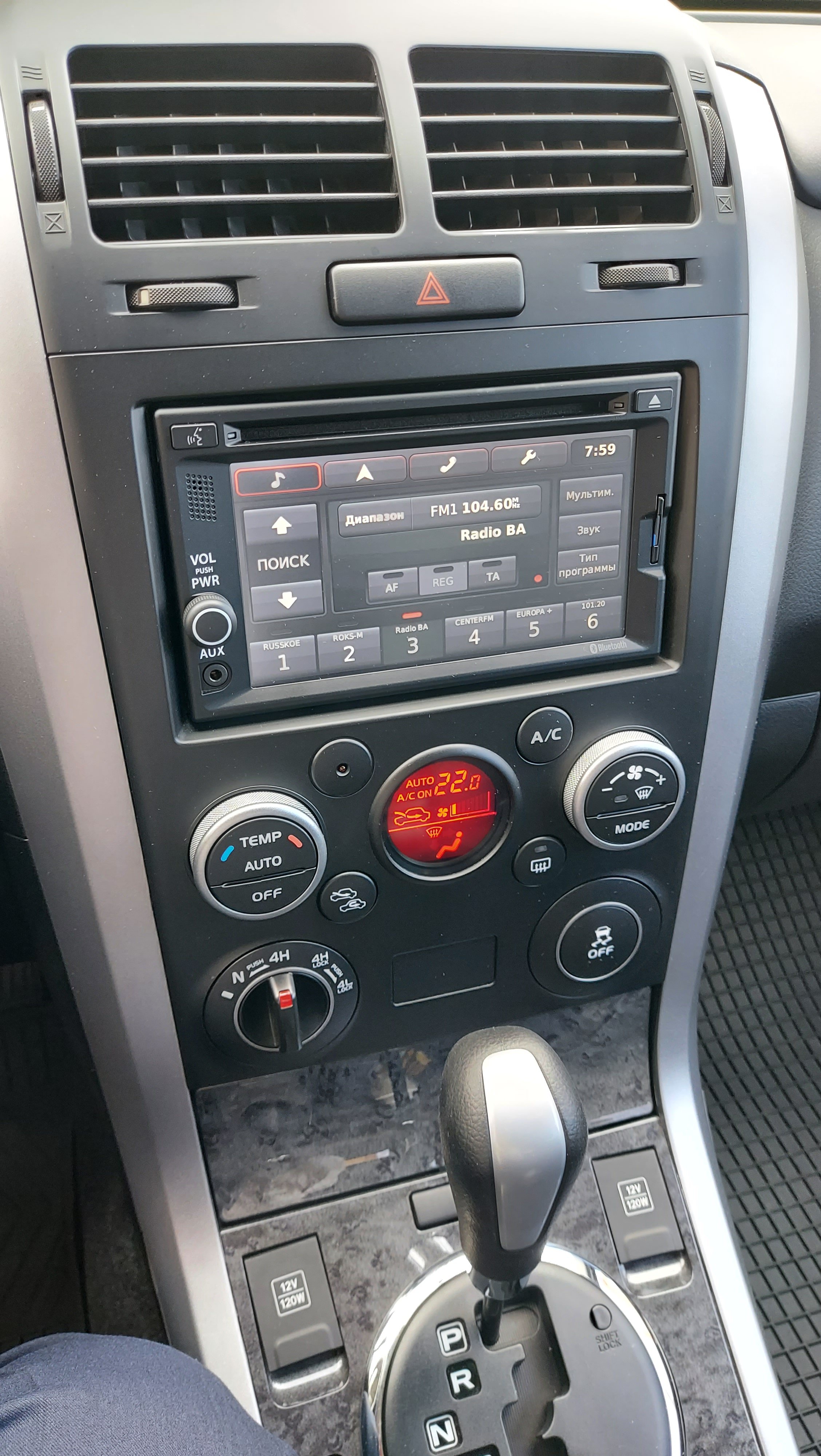

Всем привет, может кто сможет подсказать варианты устройства на android, которые бы подходили в штатную нераздельную рамку вместо garmin?
Все что ни нахожу шириной в 176-178 мм, а этот garmin ровно 170мм.
