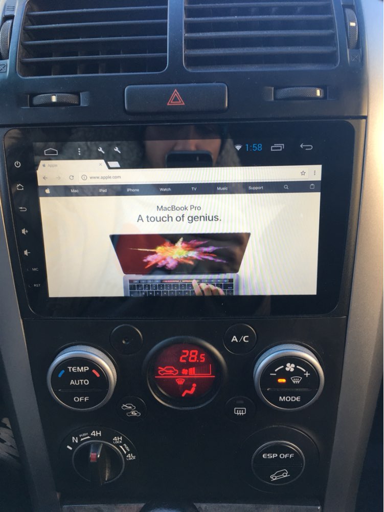

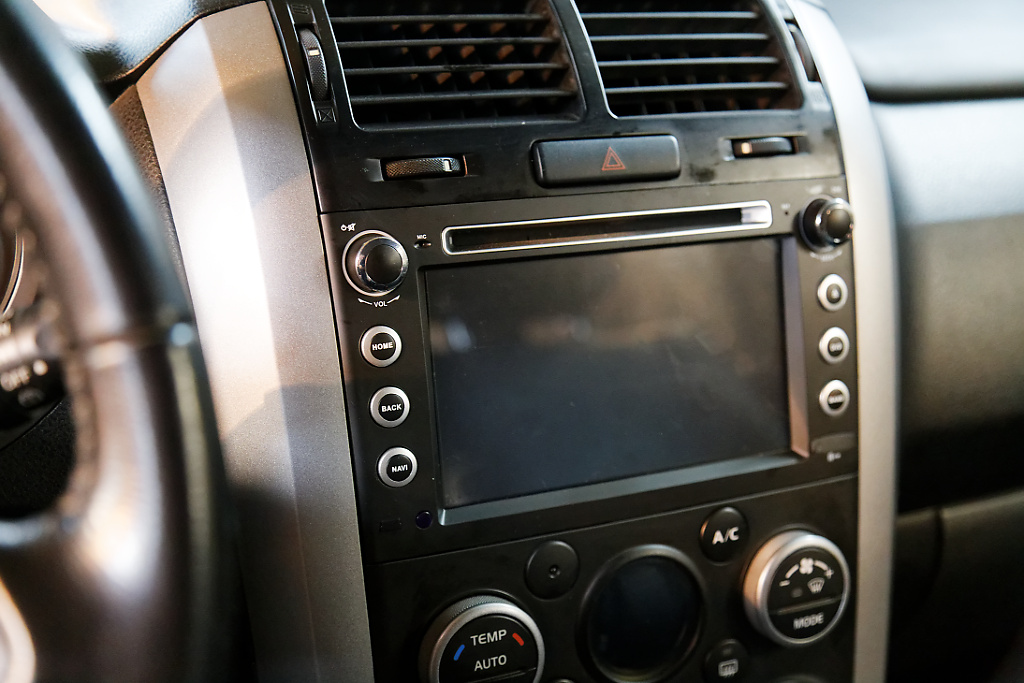

Хороший повод поставить что-нибудь получше. Однозначно с выходом в интернет за дорожной обстановкой, и экраном побольше, без DVD. например ранее обсуждаемую 8"
Нашел её фото в консоли:
Пишут, что пластик требует напильника для нормальной установки :/
vMarcin
13 Ноябрь 2011
655
SGV 2,4 АКПП 2010 г.
Прикольная штука, тоже смотрел, все намного крупнее и четче, но подумай о минусах:
1. Спиливать бортик на блоке кондея.
2. Бликовать на солнце будет еще жестче (видно уже по фотке), у старых хоть чуток был экран утоплен, может какая-нибудь матовая пленка поможет.
3. Отсутвие физических кнопок, а главное крутилок для меня все-таки минус: низковато она у нас расположена и от дороги надо отвлекаться чтоб найти куда жмакнуть, часто действую на ощупь с помощью физкнопок, хотя... основное на руле есть.
Я бы взял такую штуку если бы китаезы сделали чтоб она встовала как родная без подпилов, зазоров и утопили ее на пару-тройку см в тоннель от солнца (желательно еще повернув на пару градусов к водиле), благо габариты этого мафона позволяют.
А так пиши здесь реальные впечатления от покупки, интересно. Выше один товарищ уже отписывался о приобретении такой (правда у нашей конторы какой-то с адаптацией типа редпауэр или джулиабраверс), но что-то молчит о впечатлениях...

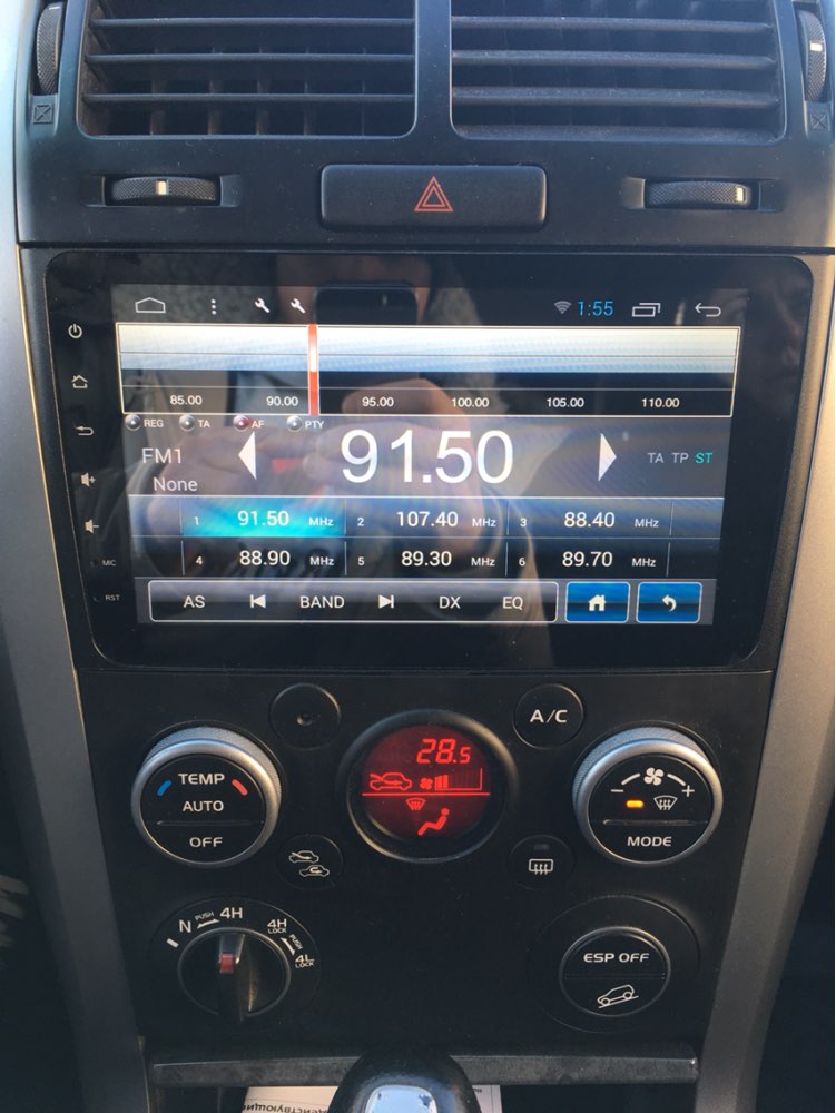

Недавно получил с али свои 8 ядер :)
Поставил и подключил без проблем. Один разьем + антенна.
Кнопки на руле работают. RDS отображается. Звук вроде не хуже штатного клариона. Но и не лучше.
Выбрал именно эту модель исходя из неплохого железа, слота под симку (не нужен модем), хардверные кнопки и крутилки.
Включается довольно быстро, секунд 25 наверное.
Камеру ЗХ еще не подключал. Говорят начинает показывать не дожидаясь загрузки андроида.
Зависаний и перезагрузок пока не было, хотя заезжал в места где инет не ловится (вроде как именно в этом случае были перезагрузки у старой модели).

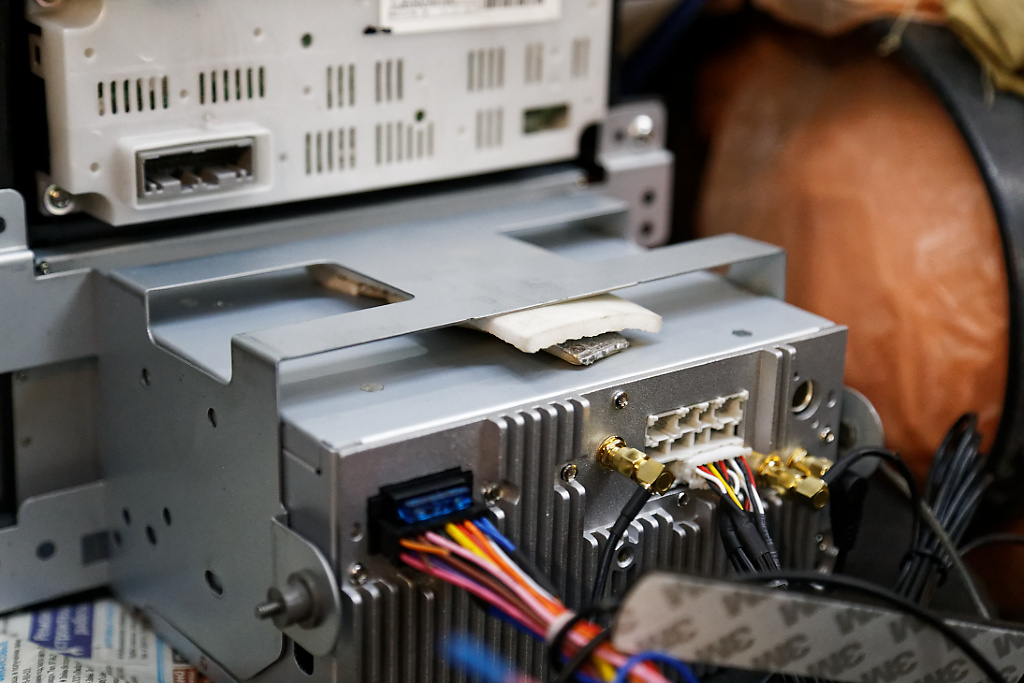

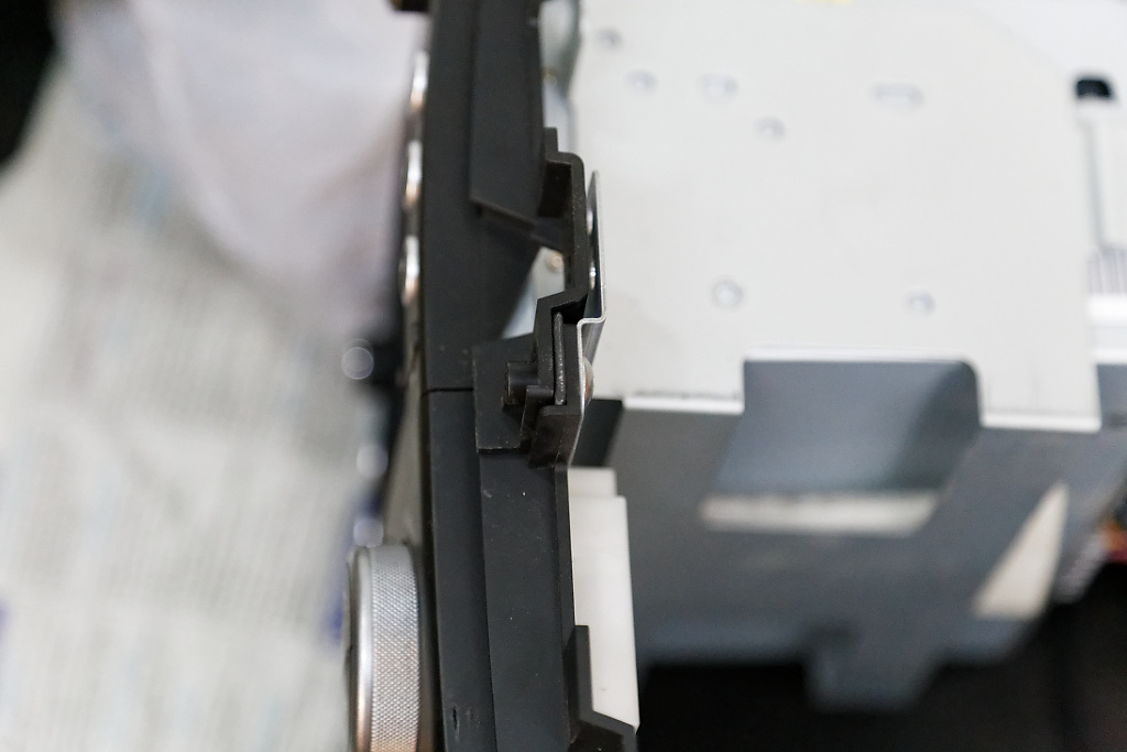

По высоте сам корпус немного меньше клариона. Пришлось подложить между корзиной и магнитолой сложенный вдвое кусок изолона. Защелки снизу немного не такие как на штатной. С длоком климата не так четко стыкуется. Подложил кусочки пластика в нужных местах чтоб выбрать люфт. :)

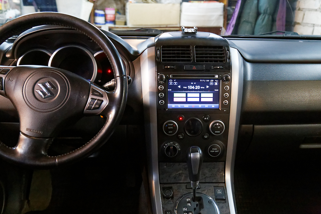

Мне кажется, или пластик магнитолы выделяется на панели? Как будто более матовый?
MarkKA
9 Июль 2012
364
69
Ульяновск
NSGV 2.4 AT
Скинь пожалуйста ссылку на товар!
Покупал эту: https://ru.aliexpress.com/item/4G-S...For-SUZUKI-GRAND-VITARA-2005/32756859879.html
US $397.49
Доставка SPSR до квартиры. Довольно быстро пришло.
Пластик как будто новее выглядит чем панель. Так оно и есть, в общем-то :) Может со временем сравняются ;)

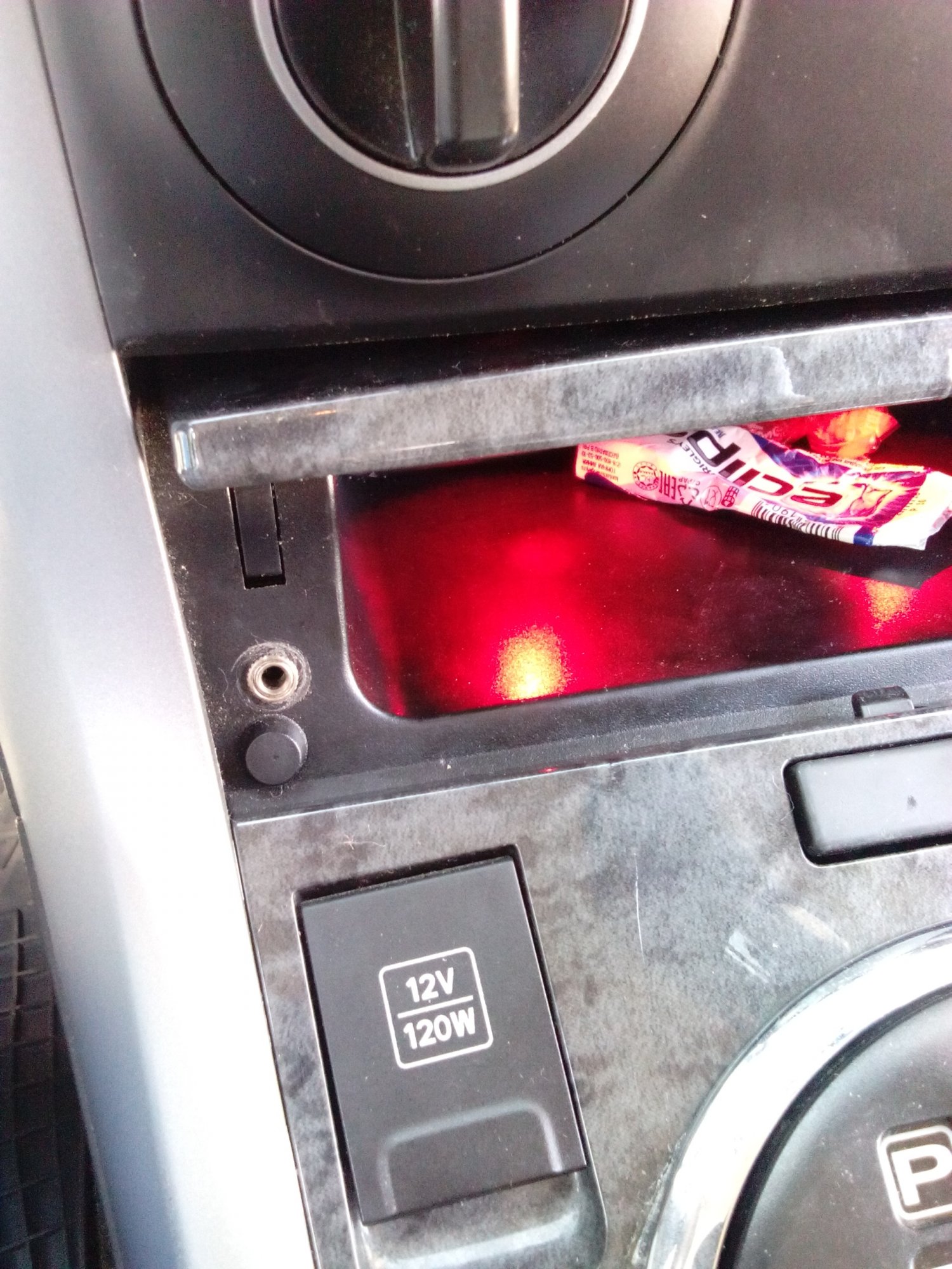

Выкладывал свою где то выше, второй год работает нормально без нареканий хотя тоже с Али. Из последнего подцепил выход AUX.

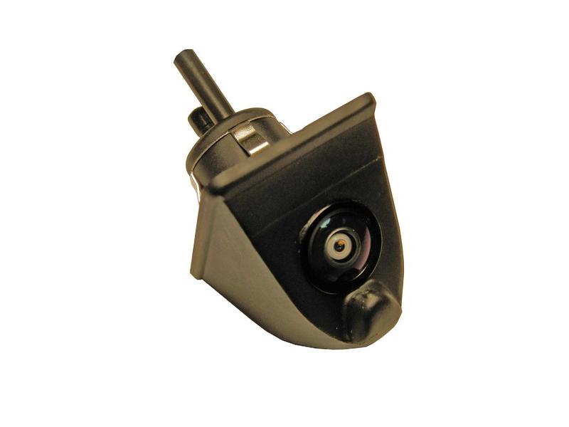

Наконец-то подключил камеру ЗХ. Поставил под чехол запаски. Провода проложил через дверь багажника.
Работает. Причем действительно начинает показывать даже если андроид еще не загрузился.
Но у камеры моей не особо широкий угол обзора. И польза (при наличии хорошего парктроника) не очевидна. Думаю повернуть ее вбок-направо. Чтоб показывала не то что непосредственно сзади, а сзади-справа. Может будет удобнее выезжать задом на дорогу (когда плохо видно проезжающий сзади поток).

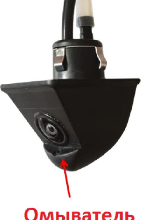

А есть еще камеры сразу с омывателем:
