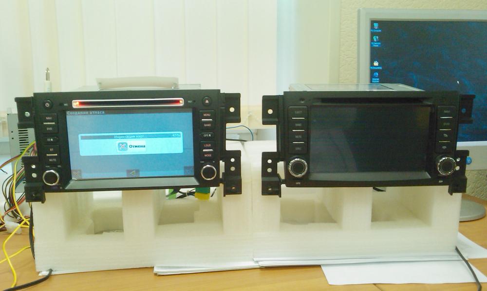

Вот фото двух голов рядышком, если кому интересно.
Есть они щас обе у меня. Если есть вопросы - задавайте.
Поймите что медиа часть и ГПС - это две независимые части головы с разным функционалом. Связаны они только выходным аудио каскадом на который работают параллельно.
Медиа часть русского не имеет на обеих головах. ГПС часть на одном и том же модуле от Новады (N117). Винда СЕ6.0, напялен интерфейс с поддержкой нескольких языков, в т. ч. и русский.
касатльно:
СемкоИндастри - теперь делает RDS на всех своих магнитолах + цифровой ТВ тюнер в штатном исполнении + камера на 170 градусов с парковкой начиная с нового годаЕстественно цена ростет с ростом кризиса Есть первые образцы для тестирования уже, пара штук их которых на следующей неделе уже уезжает в Европу для тестов.
Ну а также и его прямой китайский аналог можно также купить по установленной цене запросто.
В планах у СемкоИндастри - ставить русский язык в основное меню в конце следующего годаИ самый дерзкий план - начать выпуск Св2011 в РФ с середины следующего года
Надо знать, что при установке RDS модуля не ставиться модуль аналогового ТВ (или-или - это ограничение конструкции). Цифровой ТВ-тюнер поддерживает только MPEG-2. Это актуально для европы, но бесполезно (работать не будет!) для России (у нас только MPEG-4, модули с которым китайцы не производят и пока даже не планируют ввиду дороговизны чипов).
Ну а любые "дерзкие планы" можно только приветствовать! Особенно переработку прошивки в плане русского языка и не только. Кстати! Как насчет того, что аудио выход с ГПС части реализован только на фронт (на тылы нет разводки)?! Это прямо как у Фантома - то за что их все давно поругивают, но воз и ныне там.

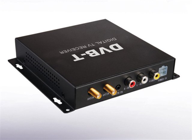

я так понимаю, речь идет о внешнем MPEG-4 тюнере - универсальная железка подключается на видео-аудио вход (AUX) к любой из обсуждаемых голов и стоит примерно треть от цены головы
semco
14 Ноябрь 2007
3,895
351
Ответ: Замена магнитолы на Grand Vitara New (+)
ты бы пояснял людям о чем говоришь, а то только один "рекламный пазитифчег"...
когда придет сделаю фотку.
Это выглядит вот так, сделано спецом для Европы.
Compliant with DVB-T standards(SD), Actove Power Supply Antenna
Dual tuners with high speed
Frequency Range:VHF-H:174~230Mhz UHF:470~862Mhz
Video decoder MPEG-4/H.264/AVC
Audio decoder MPEG/AAC/ PCM
DVB subtitling ETSI 300473 compliant and OSD teletext
Logic channel number
Easy first installation
Supports multiple OSD languages menu
EPG (Electronic Program Guide)
Channel search with automatic/manual scan
Various channel editing function ( favorite,move,lock,delete)
Software upgrade through RS232/USB
USB 2.0 support PVR,JPG/BMP/GIF picture,MP3
Standby consumption < 1W
CVBS video and L/R audio output

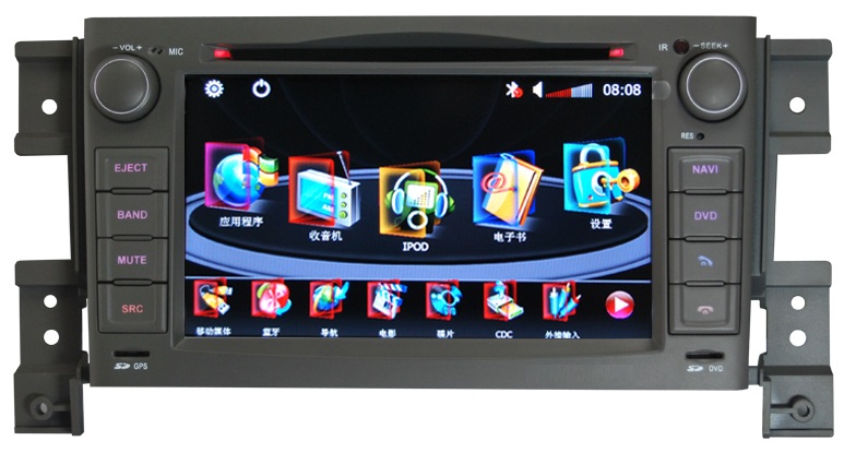

Есть ли потенциальный интерес к такой вот недешевой, но качественной голове???
Эти аппараты всерьез рассматриваются в одной линейке с именитыми брэндами - полюбопытствовать можно здесь.
Напрямую сами знаете откуда обойдется порядка 700 бакинских (доставка включена). Есть нюанс: набрать нужно партию из 10 штук (соответственно нужно 10 желающих).
Есть и еще один нюанс: USB-хост для интернета надо припаять самостоятельно. Однако это не поблемма - схема, подробная инструкция и необходимый софт имеется.
В итоге можно за 22-23 тыщи заиметь аппарат, который оффициальный российский дистрибьютор продает за 40. Минус - отсутствие гарантии и сервисная поддержка по принципу "помоги себе сам".

Prohozhiy, возможно еще один соклубник бизнесс мутит, а может и действительно тот майфон именно фантом, спешал фо раша с такими же ценами.
за 300 баксов - это наверно если брать прям там, а так очень похожий мне сразу за 360 предложили, можно было и поторговаться, в нем кстати точно всё русское меню

нет в нем русского меню:DРусский язик есть только в работе навигатора.Кстати - это одна из первых магнитол сделанная для ГВ, те ей уже 5 лет, шетой пошел - в нее много чего втыкают сейчас.Кстати наверное надо назвать Св2011 - пролоджи BT211 в целях маркетинга:thumbsup:
БОП
1 Декабрь 2009
656
МО
НСГВ 2,4 МКП
нет в нем русского
мне китайцы, только разве мамой не клялись, что есть ))) и во всех описаниях этого майфона на рунетовских магазинах указано что есть, даже скрины выложены
