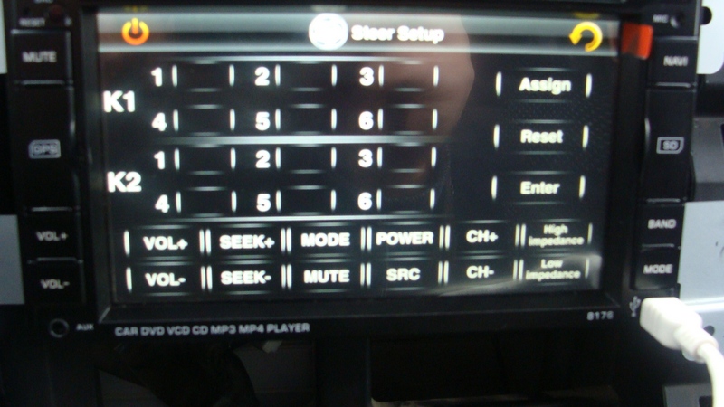

Тут кто то писал что сбрасывал настройки обсуждаемых голов, так меня интересует как происходила насторйка кнопок на руле только очень подробно. Есть меню на фото видно но как запрограмировать клавиши руля неизвестно. Еще интересует каким цветом провода на ваших головах которые подключаются к штатному разьему а именно к 19 и 20 контакту-управление на руле
  • 161.2 KB Просмотры: 769
Я сбрасывал и потом настраивал :D.
Настраивается просто. Точно уже не вспомню как, в выходные проверю. Кажется, сначала надо выбрать то что настраиваем, потом ASSIGN и жмем кнопку на руле. Там вариантов не много. Разобраться можно.
С моей магнитолы идет переходник на штатный разъем. И эти два проводка 19 и 20 вынесены в отдельный разъем управления. Их цвет не имеет значения. Кажется бело-черный и черный. Повторяю, это в отдельный разъем управления, смотрим мои фото.

У меня с головы выходит отдельным разъемом 4 провода 1-GND(черный),2-ой AD1(белый),3-й AD2(бело/черный) и 4-й-+5.5v. Подключал так: AD1и AD2 соеденил вместе и подкл. на 19(сиреневый) штатного разъема, а черный GND на 20(розовый) и на корпус.
Процедура программирования кнопок: нажать в экранном меню выбранную кнопку (например, SRC), нажать START затем
нажать и удерживать 3 секунды аналогичную кнопку на руле. Нажать в меню STORE . Аналогично настроить все остальные кнопки.
У тебя кнопки START и STORE называются иначе,но прицип тотже. У меня все пашет на УРА!
