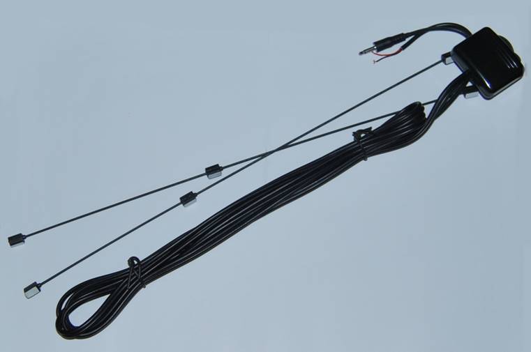

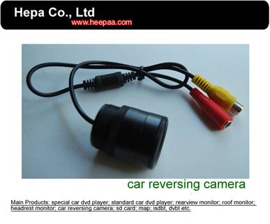

давление во впускном коллекторе и давление топлива как то совсем не похоже на давление в шинах, ладно проехали )))
З.Ы. лучше подскажи какую камеру и ТВ антенну надо брать, а то мне предлагают эти, а я уже устал мониторить китайские товары, хочется побыстрее все заказать )))

Тоже много читал про антенны/смотрел на китайских сайтах, в итоге выбор на такой и остановился. Я бы взял.

Совет: ТВ бери которая от Проложи:thumbsup:Я видел ее в действии и очень доволен. С другими не сталкивался.
Камеры бери те которые в бампер крепятся, см.пост по камеры.:thumbsup:А если хочется эксклюзива, я пока их еще не получил новые, которые планирую в плафон стоп-сигнала впихнуть, но фото в посте их есть. Единственно, их надо открыть и перевернуть на 180 гр.:thumbsup:
