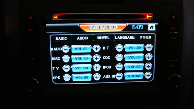

Ответ: Замена магнитолы на Grand Vitara New (+)
извени не мог раньше сфоткать
вот настройки которые тебе нужны
ты делаешь изменения только в Басик и Аудио. Другое тебе не нужно

system on by back и back detect, кстати никто не знает, что означает в настройках cam line?
Что касается сигнала от датчика скорости, то он используется в штатной нави для продолжения ведения при краткосрочной потере сигнала от спутника (например при проезде тоннеля).
тогда понятно, спасиб
AlVitKor
22 Ноябрь 2010
Grand Vitara 2.0, АКПП, 2007г
У меня без провода BACK камера работает отлично, но через тычки в меню.Сама картинку не выводит при включении задней передачи.
Через тычки, потому что не подключен провод BACK, с подключенным камера работает и с выключенным майфоном.
