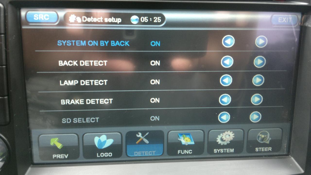

Ikuzus27
25 Ноябрь 2010
69
Киев
Suzuki Grand Vitara 2.4 2010г.
Ответ: Замена магнитолы на Grand Vitara New (+)
Сегодня гляну. А как это меню не по русски зовется, что то не нешел. Плохо в школе учился
Да меню называется STEER, а на экране будут кнопки аналогичные кнопкам управления на руле ( с теми же названиями). Это меню позволяет подключить 9 кнопок.

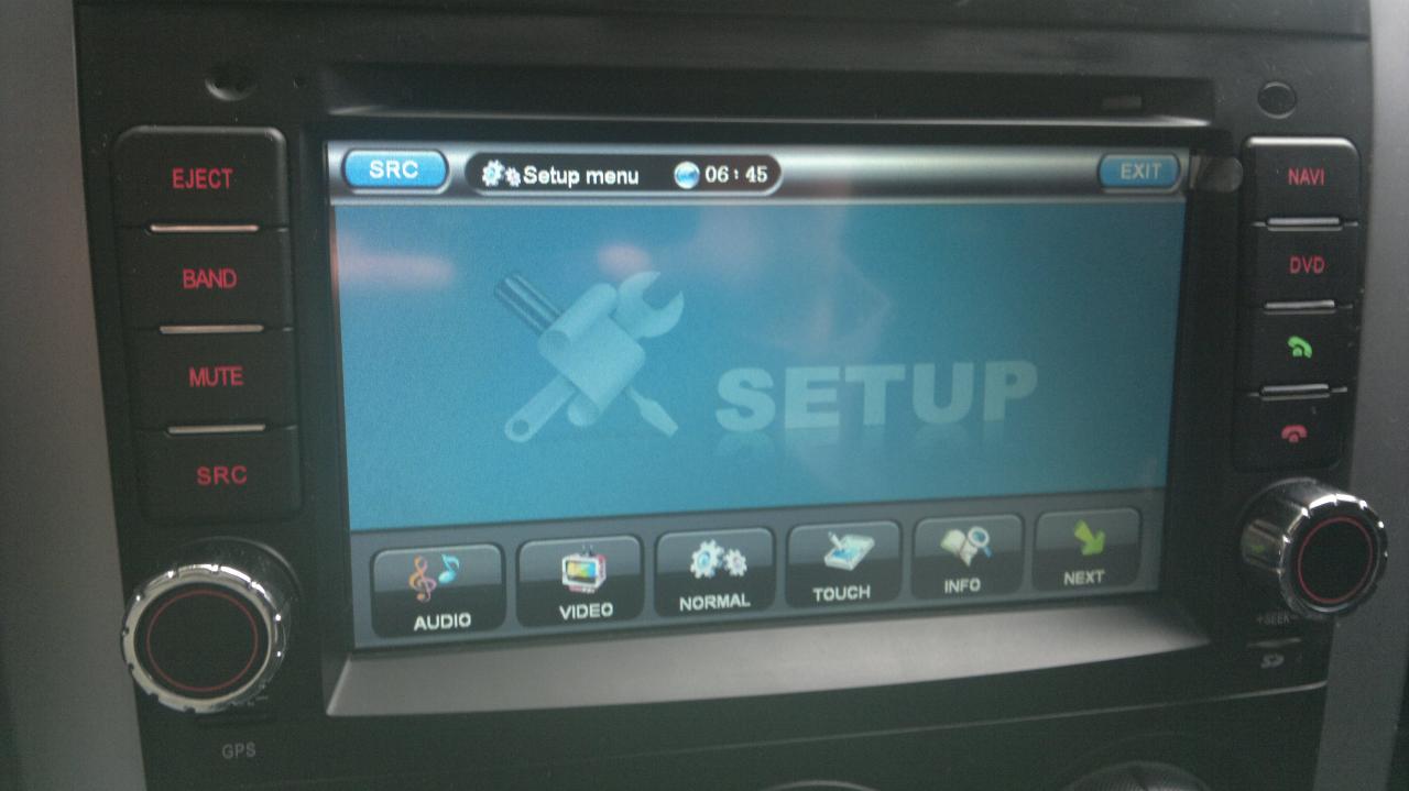

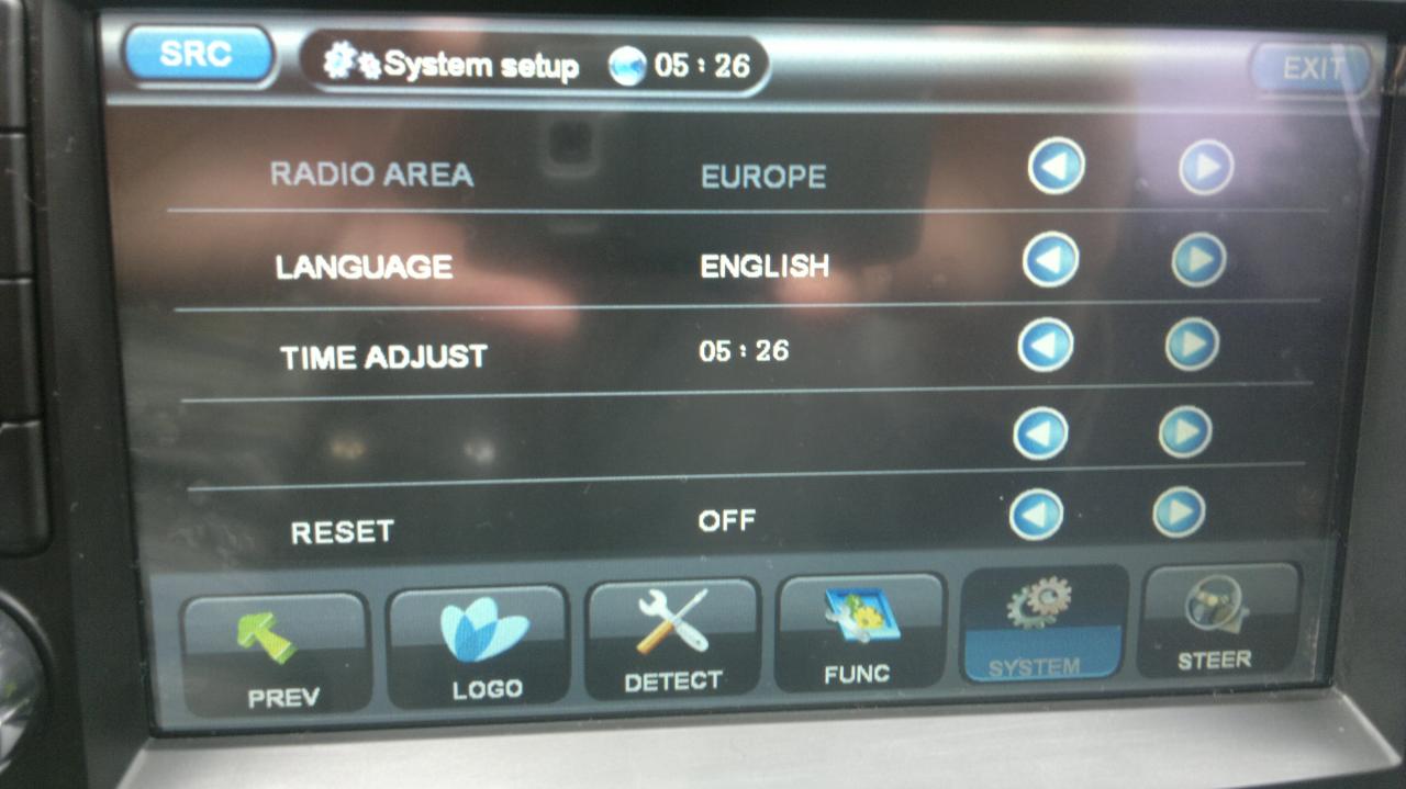

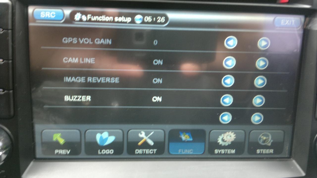

Нет у меня в настройках STEER. В SYSTEМ есть только BASIC, LOGO, WHEEL, LANGUARE, OTHER где искать ума не приложу. Может китайцы меня обнесли при раздаче софта:(

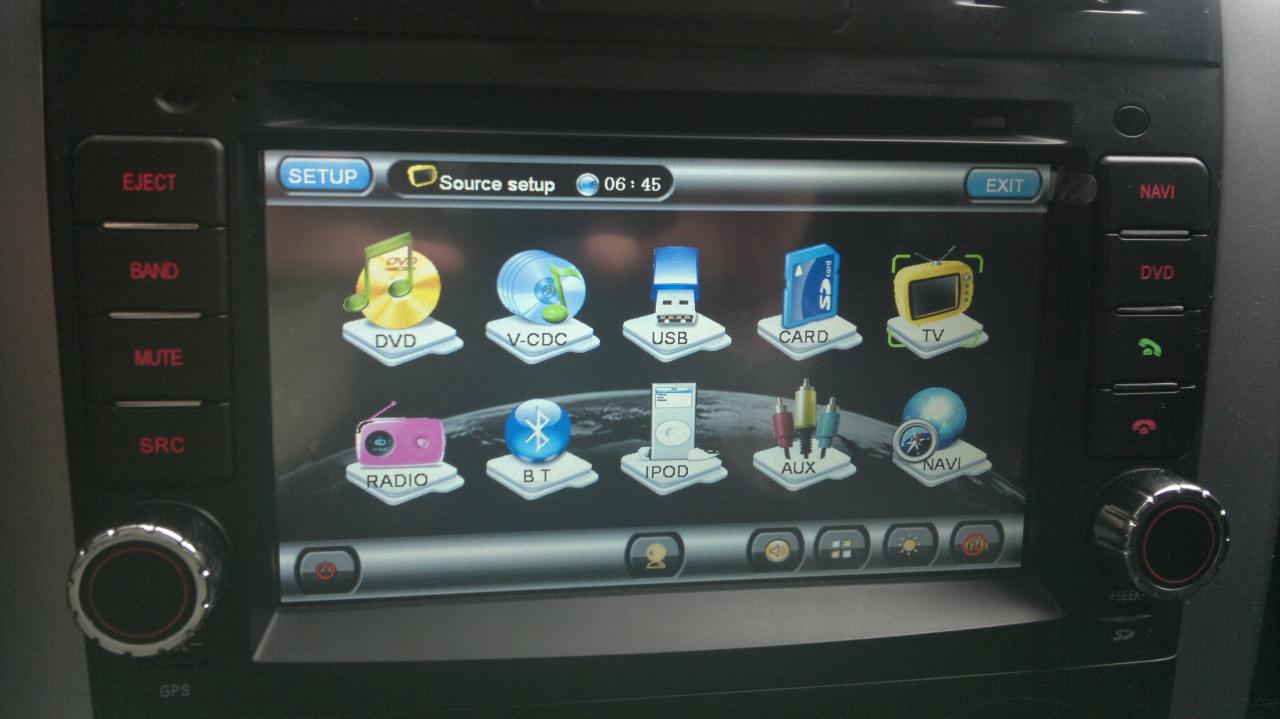

Попробуй отформатировать SD -карту и флешку.
Форматирование как я и предполагал не помогло. А как класс СД-карты узнать?
Нормально воспроизводит только фотки, а музыку и видео не хочет.
Странность заключается в том, что если карту вставить в гнездо для ЖПС, то через НАВИ все воспроизводит прекрасно.
Посмотри здесь (меню и настройки индентичны): http://navipilot.ru/doc/navipilot_manual.pdf

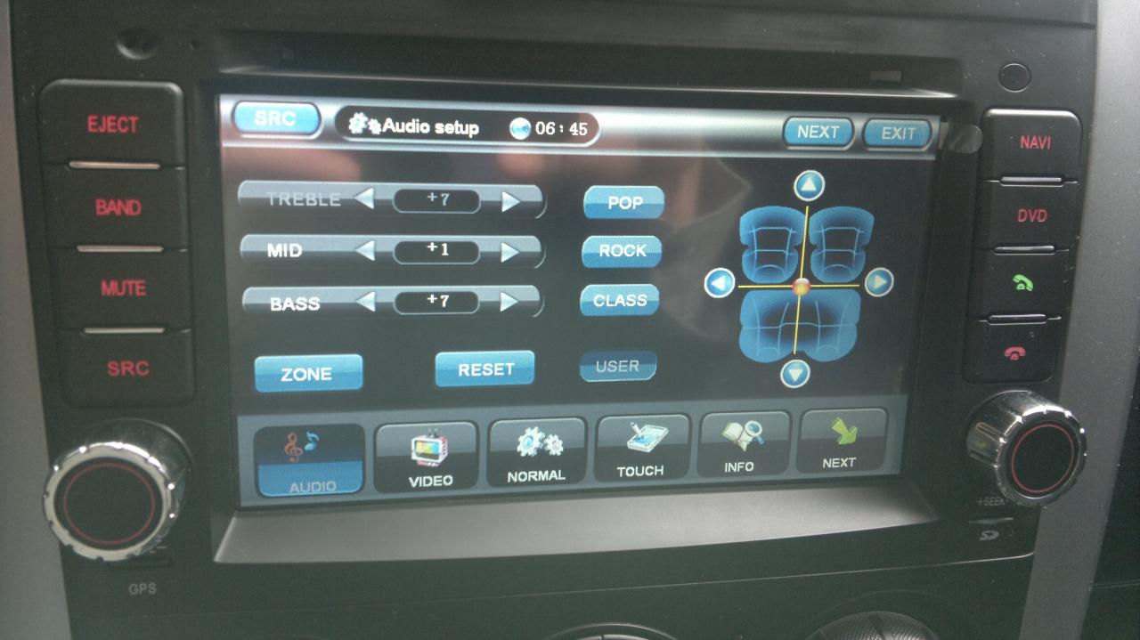

С виртуальными дисками ещё не разобрался,кто-нить в курсе как их заполнять?
Так и не понял -есть ли у Витсона эквалайзер?
Тут тебе есть описание настройки виртуальных дисков: http://navipilot.ru/doc/navipilot_manual.pdf
Думаю, в твоем случае это WHEEL
От steering wheel - рулевое колесо ;)

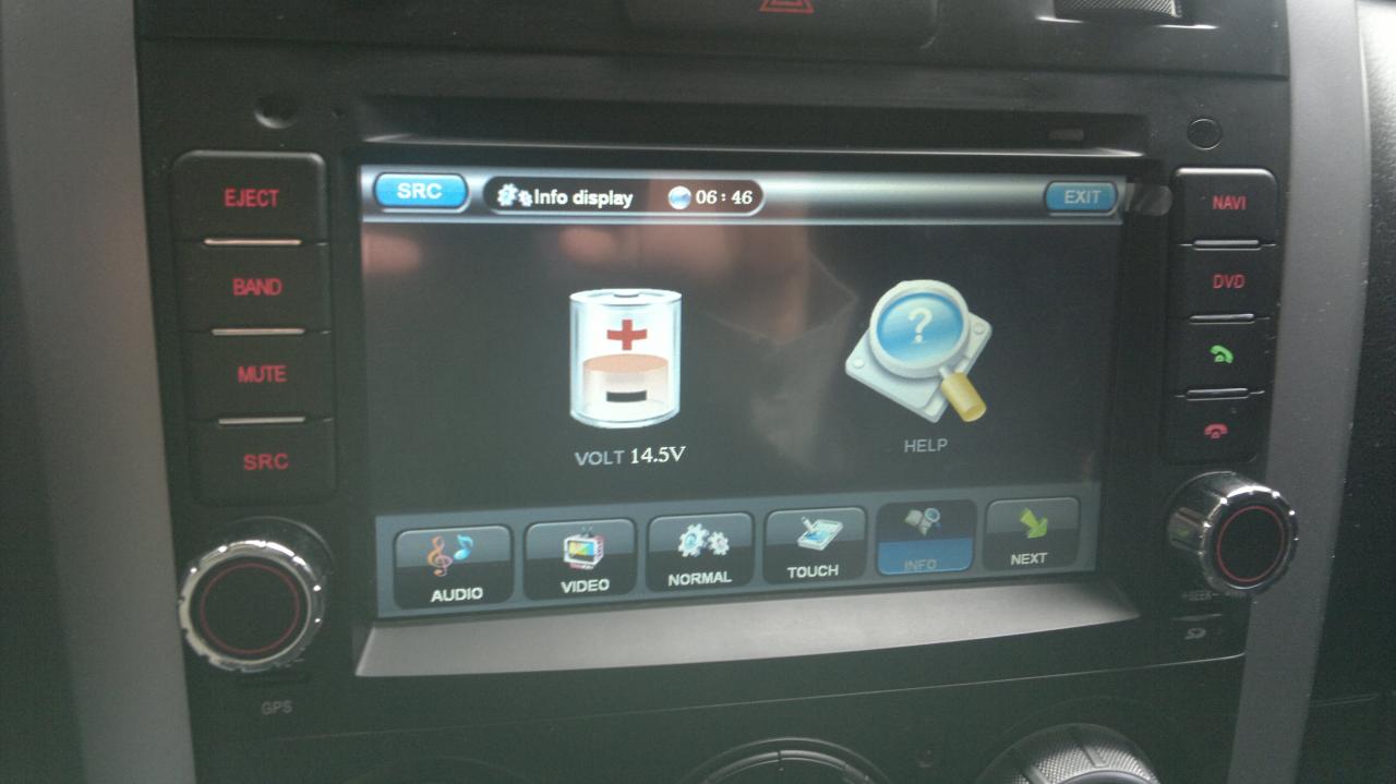

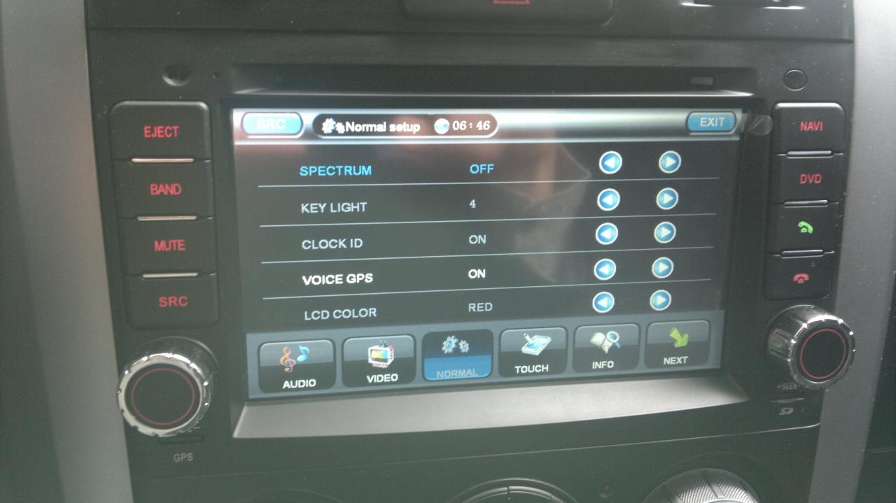

Доброго времени суток! Наконец-то дочитал ветку, голова взрывается. Вслепую приобрёл аппарат 8953 по фотографиям как у АС-а. Меню всё русское. Всё бы хорошо, НО... После установки, при включении габаритов, кнопочки горели синеньким (точно помню), после почиталки темы, както-чёто-гдето понатыкал, стали гореть красным, сегодня опять както-чёто-гдето понатыкал, вообще перестали светиться. И что удивляет в меню очень много неактивных строчек. И почему-то изначально не прыгает спектрум. При чём это окно автоматически сейчас появляется после прогрузки музыки, опять же после "както-чёто-гдето понатыкал". Собственно говоря там и тыкать то негде, скудненькое меню. Остальным вроде доволен (неделя в пользовании). С навигацией (Навител) разобрался, СПАСИБО всем кто потратил свои силы, время на подружайку этой программы с нашими головами.
Блин, фотки почему то не проскочили.:(

Дело было не в бабине... С подсветкой кнопок разобрался, в меню она не активна, а вот в главном меню в низу с левой стороны кнопка выключения, а с правой 4 кнопки: изменение тона касания дисплея 3 варианта; управление подсветкой кнопок штук 6 вариантов; управление яркостью и вкл-выкл звукового спектра(который у меня почему-то не работает). Мелоч, а неприятно.

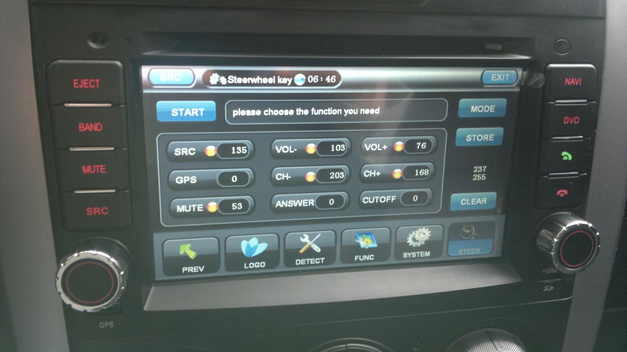

в закладке WHEEL у меня цифры и тел.трубки,
Я в посте 2722 дал ссылку, зайди и там на 47 странице инструкции есть настройка кнопок руля ( с картинками).
Посмотрел инструкцию, что то рядом с моим. Еще раз отрыл WEEL с пивком, дошло что иконки те что надо. Вот оно сейчас случиться ЧУДО!!! Но не тут то былоЧешу репу.Неа, не зн жму нужную кнопку на табло и руле нажимаю сохранить и ничего. Всю голову уже снес себе и балалайке... Может проводки не подключены какие? А то боюсь скоро китаец вылезет из моей майфуны и получу я "харакири":DМляяяяя!
Провод от кнопок приходит на 19 контакт штатного разъема машины, посмотри или с магнитолы в разъем приходит провод. Другой провод от кнопок идет на корпус (земля).
Добавлено через 9 минут
В этой теме на 1 странице пост №13 есть схема штатного разъема. Кнопки руля 19-20 контакты.

У меня всё тоже самое, тоько на русском. Заинтересовал пунктик "spectrum", у меня на русском чёто другое, посмотрю. А как Вы такие красивые картинки так выкладываете?

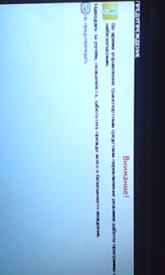

Люди подскажите кто недавно устанавливал себе навигацию Навител, либо любую другую на Витсон!
Я чо то встрял и не пойму в чём касяк.
Скачал навител на форуме братьев.
Ставил по инструкции данной на форуме.
Распаковал на флэшку в 2 папки,флэшку перед этим форматировал.
Вставил в мафон зашол в настройки,указал путь из папки Навителстартэкзе.,потом Навител екзе как написано на форуме,в посте 1870
Навител мафон проглотил,потом запросил атлас.
Я указал путь и дальше вылезла картинка -см.фото.
Куда бы я не тыкал в экран - появляется замок!
Ждал по времени полчаса думал - может грУзиться - но ничего не происходило!!!
Вынимал флэшку - вставлял,запускал заново - опять таже картинка ,ничо не меняется!
Надо ,я так понимаю,удалить и залить заново - но вот вапрос КАК?
Может вернутся к заводским установкам?
Или как то перезагрузить мафон- но как?Есть ли кнопка перезагрузки?
Буду признателен за дельные советы!!!

В нижнем правом углу есть маленький квадратик вот его нужно натыкать так чтоб он стал зеленым и в нем появилась галочка вот тогда она заработает.Польцем плохо получается нужен стиллус. Но если хочется то получиться.
А так у тебя все правильно, ничего перезагружать не нужно........
КВД, еще скачай и установи скин Phantom и будут все кнопки в навигации большими.
