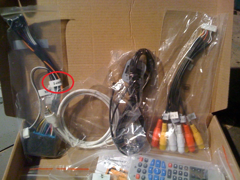

Еще есть вопросы:
1. В переходнике есть еще один провод - AMP. Это для чего? И куда его подключать.

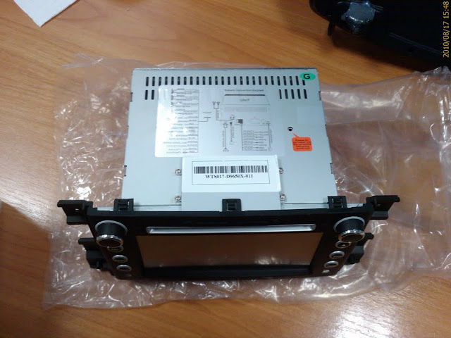

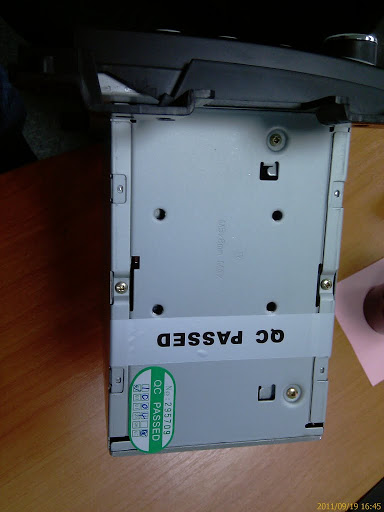

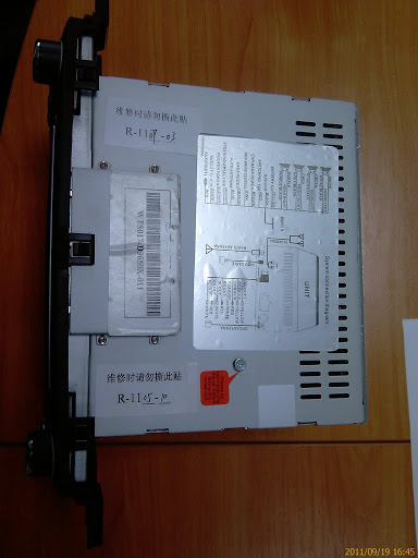

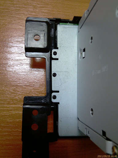

Компания Witson и лично Боб Куй, ее представитель - жулики.
кратко повторю историю:
- год назад я заказал у них магнитолу.
- через несколько месяцев магнитола стала глючить экраном и была за мой счет отправлена им в ремонт
- обратно прислали магнитолу с теми же проблемами и отломанным креплением на передней панели.
- отправил обратно (стоимость отправки возместили)
- Боб Куй лично в переписке обещал выслать новую магнитолу взамен испорченной.
- сегодня мне передали долгожданную посылку...
И вот она, "новая магнитола"
Боб Куй, совершенно не стесняясь, выслал мне чью-то БУ магнитолу! С аж двумя отметками о ремонте.
Ниже фото бывшей моей магнитолы.... эх.

У меня стояла ТВ антенна CALEARO в правом верхнем углу лобового.
Питание на неё от оранжевого проводка AMP-C
минус крепится под винт козырька.
