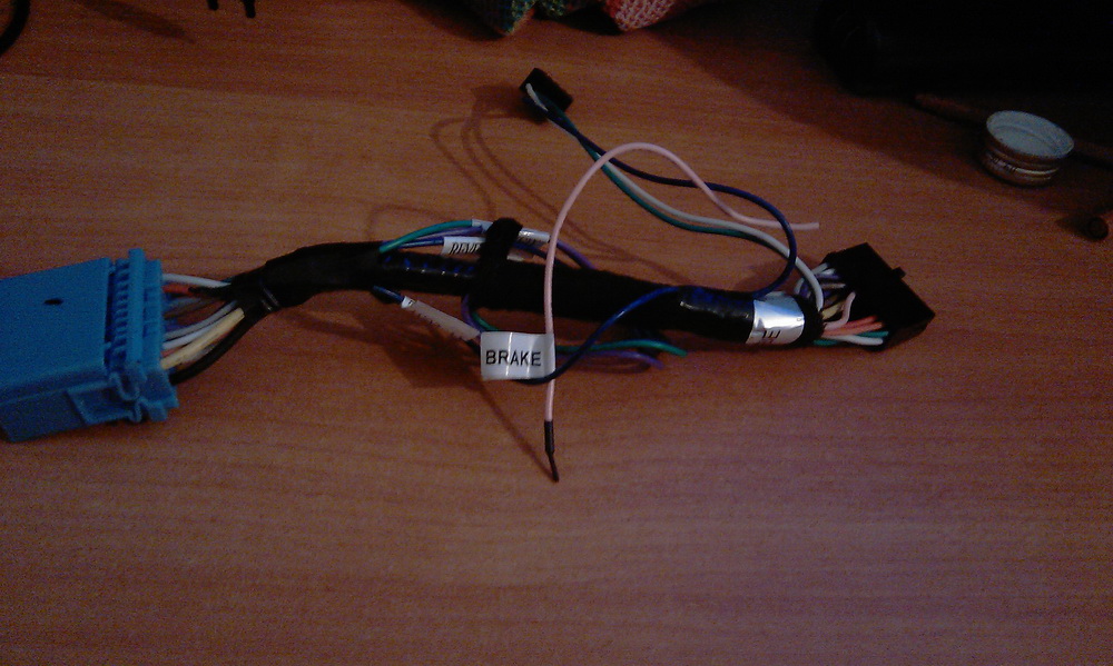

всем привет получил ШГУ- RR-6825, вчера установил сегодня обнаружил косяк при заглушенном двигателе на максимальной громкости звук хороший, стоит завести двигатель прибавить громкость минуты через 2-3 майфун постепенно начинает хрипеть прямо на глазах, при уменьшении вроде нормализуется но потом начинаю прибавлять опять начинает хрипеть, в чем проблема может быть? ни кто не сталкивался

Могу предположить два варианта:
1. Возбуждаются динамики, можно попробовать фильтр по питанию или поменять их;
2. Почему-то не хватает амперов от генератора, от аккумулятор же все нормально, значит магнитола не причем.

Ответ: Замена магнитолы на Grand Vitara New (+)
менять динамики?, на старой магнитоле все хорошо было
какой выход как проверить генератор

svaga, тестером замерь какое напряжение в прикуривателе, например, при заведенной машине.
Я почему-то думаю, что порядка 14 вольт, а поскольку магнитола китайская, и собрана она из воздушной бумаги и рисовых палочек то возможно при повышении громкости у нее выходит из нормального режима работы усилитель. Ну там, +2 вольта по питанию, плюс нагрузка побольше, и все, приехали.
Предположения, конечно, но проверить стоит. Если диагноз подтвердится, то либо ставь в цепь питания магнитолы стабилизатор на 12в, либо отправляй ее обратно на замену.

Много магнитоле не может быть, она возьмет столько ампер, сколько требуется, а вот если будет не хватать, то вполне может захрипеть. Начни всетаки с фильтра, цена вопроса копейки. Название акустики, если честно, не помню. Что-то среднего качества.

вобщем такая ситуация с магнитолой все в порядке заехал в СЦ роадровер сняли майфун розовый проводок brake скрутили с другим проводом щас все в порядке звук хороший

Этот провод сразу надо было посадить на массу. А по поводу настройки кнопок руля уже где только не писал.
